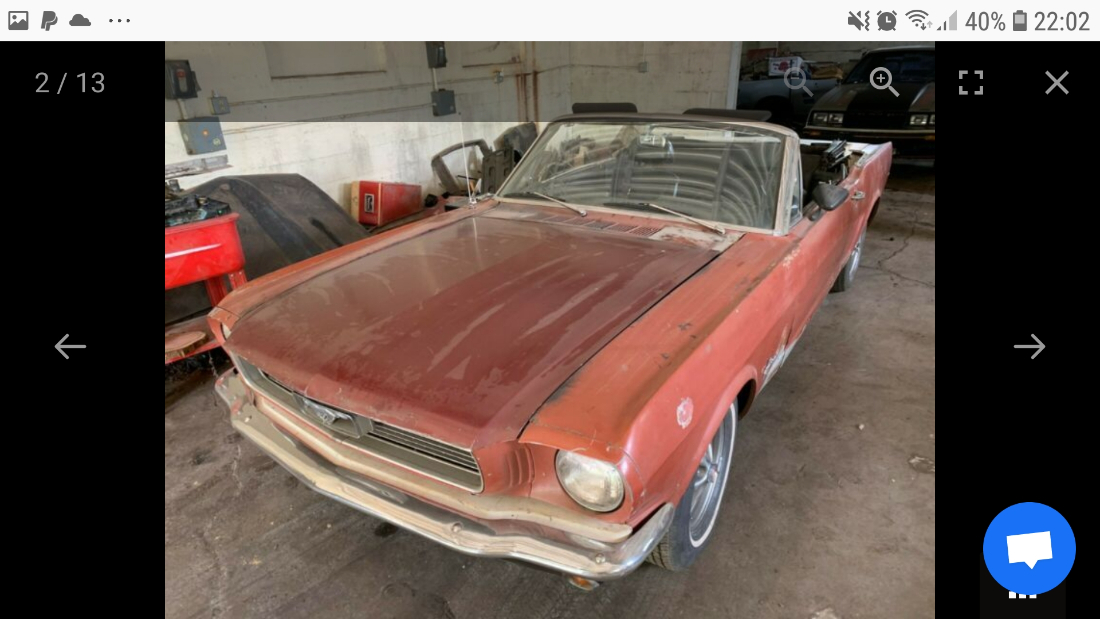

Ich hätte eine Frage zu dem Baujahr meines Mustang Cabrios. Gemäß Fahrzeugnummer ( Beginnt mit 5F) handelt es sich um ein 1965er Mustang. Im US Title ist er aber als Baujahr 1966 eingetragen. Originalfarbe war Amberglow, diese wurde meines Wissens erst 1966 verwendet. Bei Carfax gibt es keine Eintragung. Ist dies ein Fehler im Title oder gab es gegen Ende eines Jahres Überschneidungen? Ich will ihn jetzt anmelden und muss noch die Door-Plate beschaffen, da die nicht mehr vorhanden war. Und da gab es ja den Wechsel zwischen den Baujahren. Ich danke für eure Antworten

... Kühlergrill spricht für einen 66er.
Evtl. wurde das Stehblech vorne links oder die ganze linke Seite mit der Fahrgestellnummer einmal getauscht ( z.B. nach einem Unfall ( ich kenne Hardtops die haben Cabrio Fahrgestellnummern usw. )
Wenn Du es genau wissen willst, dann den rechten Kotflügel abmontieren. Da ist die Fahrgestellnummer auch noch mal vorhanden.

mich hat es nur gewundert das der Wagen in Emberglo original lackiert war. Die Farbe gab es ja erst ab 1966
Re: Welches Baujahr?
ok danke. Das werde ich mal machen mit dem Kotflügel. Aber die Fin auf der linken Seite ist identisch mit dem Title.
