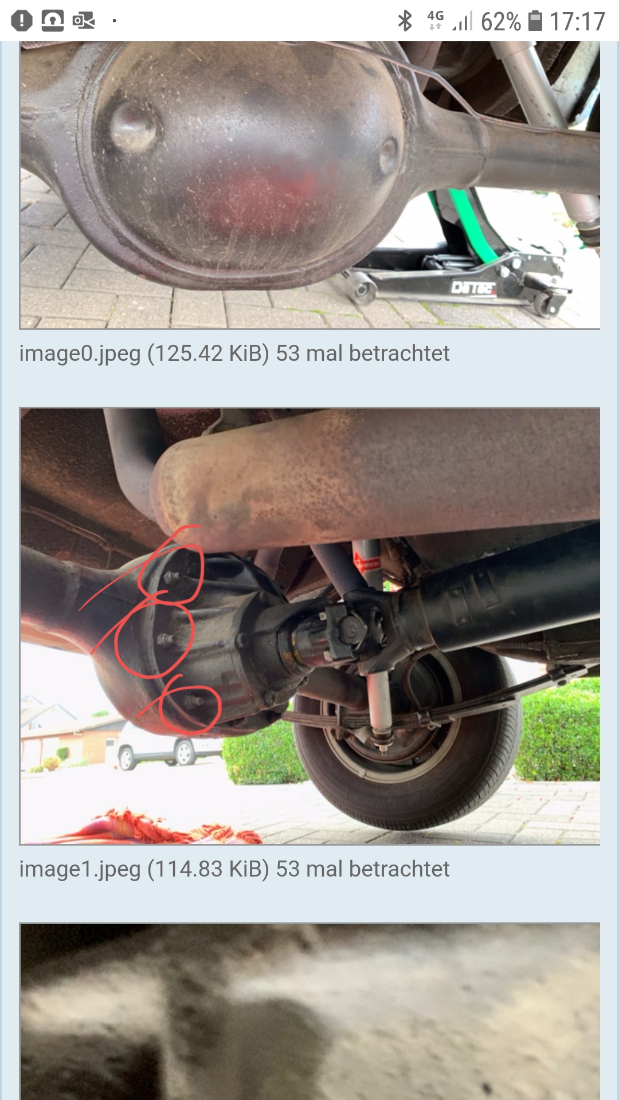

Hallo Forum,
das Differential an unserem 68er Mustang muss unbedingt überholt werden, das heulen kann ich jetzt langsam nicht mehr ausblenden (neues Öl ist drin, daran liegt es nicht).
Woran erkenne ich, welche Achse / Differential ich habe? Eine Nummer habe ich gefunden, finde aber im Internet nichts dazu.
Ich habe gestern drunter gelegen und kein Typschild gefunden. Ich habe mal Fotos hier eingefügt, weiß aber nicht ob jemand damit was anfangen kann.

8" eindeutig

Frachtkosten max. 50Eur. Ich meine es waren 40Eur. Ich habe das mit Go! Geschickt.
Wichtig, diese schrauben musst du raus schrauben.
Ich musste da ordentlich mit nem Schraubendreher oder Meissel in die Dichtung schlagen damit sich das diff vom Achsgehäuse löst.

Das liegt daran das unter den Muttern Kupferdichtungen sitzen, die sich in die Gewinde drücken beim Festziehen.
Am besten vorher rauspolcken dann kommt das Diff. locker raus, vorher natürlich die Antriebswellen raus
