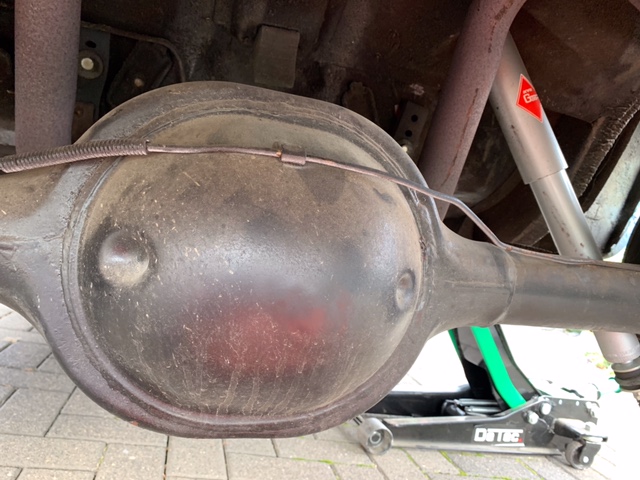

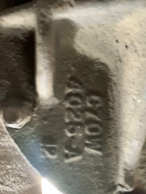

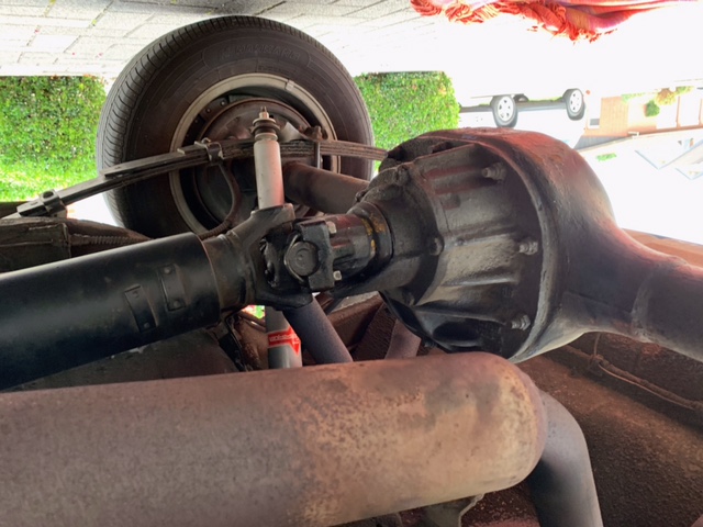

Hallo Forum,
das Differential an unserem 68er Mustang muss unbedingt überholt werden, das heulen kann ich jetzt langsam nicht mehr ausblenden (neues Öl ist drin, daran liegt es nicht).
Woran erkenne ich, welche Achse / Differential ich habe? Eine Nummer habe ich gefunden, finde aber im Internet nichts dazu.
Ich habe gestern drunter gelegen und kein Typschild gefunden. Ich habe mal Fotos hier eingefügt, weiß aber nicht ob jemand damit was anfangen kann.

Hi
Ist ein 8"

Re: Welches Differential?
Verfasst: So 4. Okt 2020, 14:06
von canadian_red_maple_leaf
8" eindeutig
