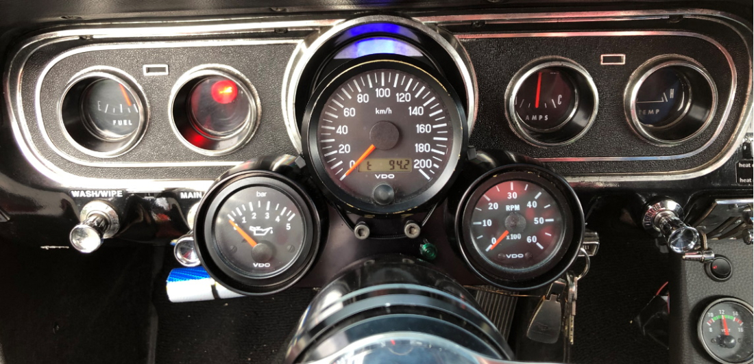

in meinem 66er hatte ich ha schon länger Zusatzinstrumente - technisch ok aber optisch .... vergessen wir das.
Meine liebe Frau meint schon immer, dass müsste doch besser gehen.
Wegen Corona sind einige Rallies ausgefallen - da hatte ich endlich Zeit.
Das Rally Pac habe ich auf ebay entdeckt - ist aus Alu gefräst, schwarz eloxiert und sehr sauber gearbeitet.
Wird mit einer Schelle auf der Lenksäule befestigt .
Der serienmässige Meilen-Tacho ist jetzt ausgebaut. Stattdessen jetzt ein elektronischer VDO Tacho, der über einen Hall-Geber an der Tachowelle angesteuert wird. Steuert ebenfalls den Brantz Rallye-Computer.
Das Rally Pac hat zwar keine Aussparung für den Tacho aber das kriegt man ganz gut hin.
Das alte Tachofenster ist mit einer schwarzen Kunststoffplatte verschlossen die oben ein Segment offen lässt.
Da ist jetzt eine Milchglassfolie und dahinter - in der originalen Fassung eine blaue LED. Ergibt eine sehr schöne Fernlichtanzeige.
Die serienmässige Öldruckanzeige hatte ich schon lange rausgeschmissen und durch einen VDO Geber ersetzt, der jetzt die VDO Anzeige steuert - viel genauer als die Serie. Und im freien Auschnitt der alten Anzeige ist jetzt die Öldruck Warnleuchte.
Für das Idiot-Light habe ich den originalen Draht der alten Öldruckanzeige verwendet und ein Zusatzkabel für die VDO Anzeige eingezogen.

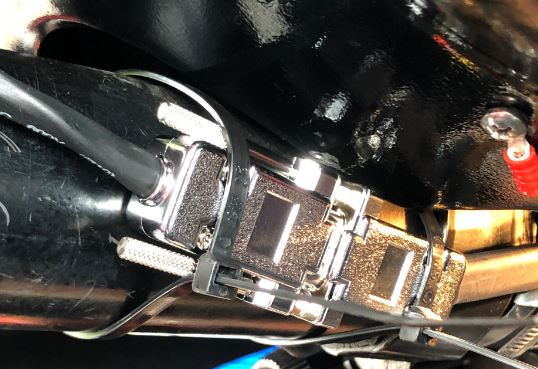

Das RallyePac ist mit einem DB9-Stecker an der Verkabelung des Autos angedockt - so kann ich es bei Bedarf leicht abnehmen - z.B. wenn ich das Dashboard abnehmen muss. Und ja - die überstehenden Kabelbinder sind jetzt abgeschnitten.
Das kleine Grüne Licht unten links vom Tacho ist eine Kontrolle wenn der E-Lüfter an ist
Heute 100km Probefahrt gemacht -alles geht und es hat mal wieder Spass gemacht
