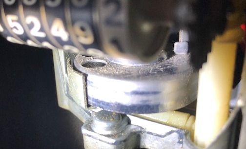

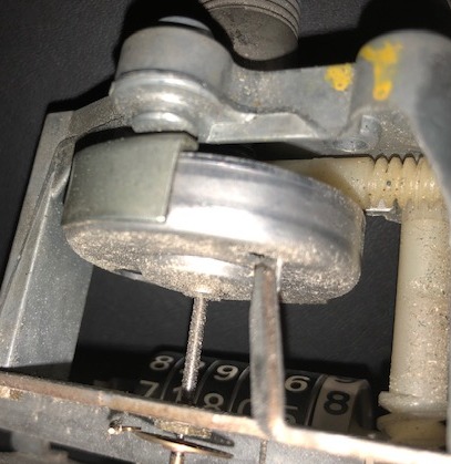

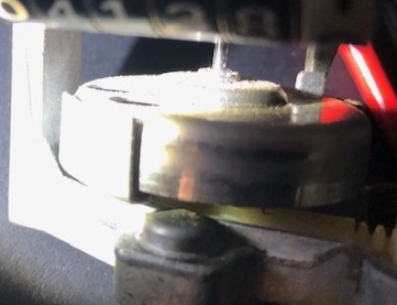

Sehr schön gemacht, da ich gerade meinen auch überholt habe, vielleicht ein kleiner Hinweis. Ob Meile oder km/h, entscheidet sich nicht im Instrumenträger, sondern über ein andersfarbiges Kunststoffritzel am anderen unteren Ende der Tachowelle. Das Einstellen des Zählers auf den Korrekten vorherigen Stand ist relativ einfach, wenn man mit den Nullen nicht beim TÜV Augenbrauen liften will...nur so am Rande.

Ich kann natürlich jeden beliebigen Tachostand einstellen.
Wenn man den Zählerstand in Km haben möchte müsste man ja die Drehzahl der Tachowelle erhöhen. Dann würde aber auch die angezeigte Geschwindigkeit steigen und nicht mehr stimmen. Wenn man also von 120mls auf 200km umgestalltet, dann braucht man die selbe Drehzahl an der Welle, falls der Tacho vorher richtig angezeigt hat. Um nun den Laufleistungszähler auf km umzustellen, müsste man diesen in Relation zur angezeigten Geschwindigkeit beschleunigen. DAzu müsste man z.B. die Anzahl der Zähne des Alurades an der weißen Zählerrolle verringern.

T5owner

Auch wieder richtig, da schau ich nochmal nach, ob es da erkennbare Unterschiede gibt.
Wahrscheinlich aber eher die Spule der Geschwindigkeits-Anzeige aus dem Gedächtnis?

habe leide Kein original Kilometertacho um es zu vergleichen. Aber könnte sein, dass die Unterschiedlich magnetisiert sind, falls du damit die Spule meinst.

Ich hab den km/h leider schon "zugemacht", wäre mal interessant gewesen, hab aber jetzt keine Lust mehr, den noch mal auseinanderzuschrauben.
Im Meilen Tacho sieht man ja, daß da Löcher sind, vielleicht verändert die Anzahl der Löcher die "Magnetstärke" (Physik 3 Stunde..) und somit die "Mitnahme" der Nadel. Oder da da auch eine Nummer drauf ist, es gibt unterschiedliche Bauteile für km/h und Meile.

Die Löcher sind die Wuchtung für die Tachonadel.
