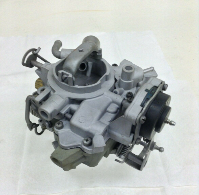

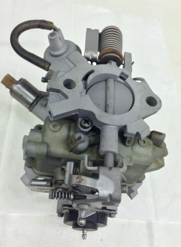

gibt es von euch jemanden, der mir bestätigen kann, dass ein Holley 1946 Vergaser(1978-1979) auf einem 200cui Mustang von 1966 läuft?

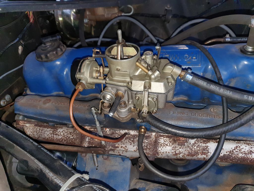

Ich bin eigentlich auf der Suche nach einem Holley 1940, da mein Autolite 1100 leider ein China Nachbau ist und irgendwie nie so richtig lief.
Den Zündverteiler habe ich schon durch einen Duraspark ersetzt aber irgendwie läuft der entweder zu fett oder zu mager. Daher jetzt die Idee den Autolite 1100 durch einen Holley 1940 zu ersetzen. Einen bezahlbaren originalen Holley 1940 zu finden ist leider gar nicht so einfach aber ich stoße vor allem in der Bucht sehr häufig auf überholte Holley 1946 (HOLLEY 1946 CARBURETOR 1978-1979 FORD MERCURY 200 ENGINE).

- Aktueller Vergaser Autolite 1100 Nachbau
- Vergaser-aktuell.jpg (203.69 KiB) 624 mal betrachtet
- Vergaser Holley 1946 Überholt
- Vergaser-unten.png (791.13 KiB) 624 mal betrachtet
- Vergaser-oben.png (803.54 KiB) 624 mal betrachtet

Hallo Christopher
Den Reman Holley Model 1946 1-Barrel Carburetor Carb 1978-79 Ford Fairmont 200 3.3 habe ich auch drauf
der ist wirklich gut, du musst nur eventuel die Bedüsung anpassen,
ich schau morgen welche ich verbaut habe.
Was du nur machen musst, der 1946 Vergaserfuß ist größer, da muss ein Spacer zwischen der konisch zur Ansaugbrücke
geht, den habe ich selber gebaut aus Aluminium.
Gruß Klaus
Gruß Klaus

Hallo Klaus,
vielen Dank für deine schnelle Antwort. Dann kann ich endlich nach einem Holley 1946 Vergaser Ausschau halten. Hattes du noch einen anderen Spacer probiert oder gleich selber einen angefertigt? Das wäre super, wenn du nochmal eine Info zur Düsengröße hast.
Vielen Dank und viele Grüße
Christopher

Hallo Christopher
Ich habe nachgesehen ich habe 63 Düse verbaut.
Ich habe dir noch ne PN gesendet.
Gruß Klaus
Gruß Klaus
