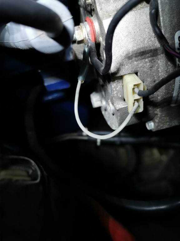

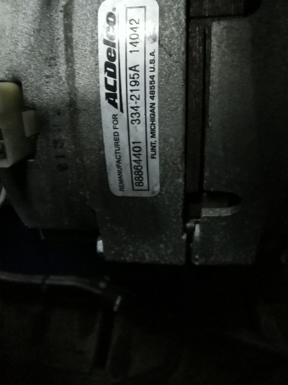

hallo, ich habe gemessen, es kommen nur 11,8V bei der Lima raus, folglich krieg ich die Batterie nie geladen. Ich frage mich, ob die Verkabelung überhaupt korrekt ist. Leider finde ich keinerlei Schaltplan zu der AcDelco 334–2195, v.a. wundert mich das weiß/graue, kurze Kabel, was vom Plus in den kleinen 2-poligen Stecker geht. Irgendwas sollte doch das Field -Kabel sein. Jemand eine Steckerbelegung zur Hand ? Danke.

laso, habe gefunden, daß es, weil es ein Acdelco (GM) Alternator ist, eine Lima mit internem Regler ist, da muß diese Brücke mittels Kabel sein. Da aber nur 11,8V produziert werden, scheint es so als hätte die Lima einen Hau.

das ist eine Schäffkottlet Lichtmaschine - ein 12SI mit internem Regler.
Kein Wunder, dass das Pony solche Verunstalltungen abstößt.
Mach es doch einfach richtig.

gib einmal gas bei 2000 sollte die auch ohne erregerkabel laden

danke für den Tip, ich hab auch mal hochgedreht, die Spannung verändert sich aber garnicht.f100 hat geschrieben:gib einmal gas bei 2000 sollte die auch ohne erregerkabel laden
Ist wohl ne Diode durchgebrannt !?
