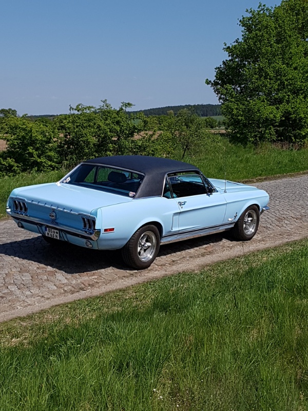

Rot mit Schwarzen Vinyldach ist sowas von Sexy.

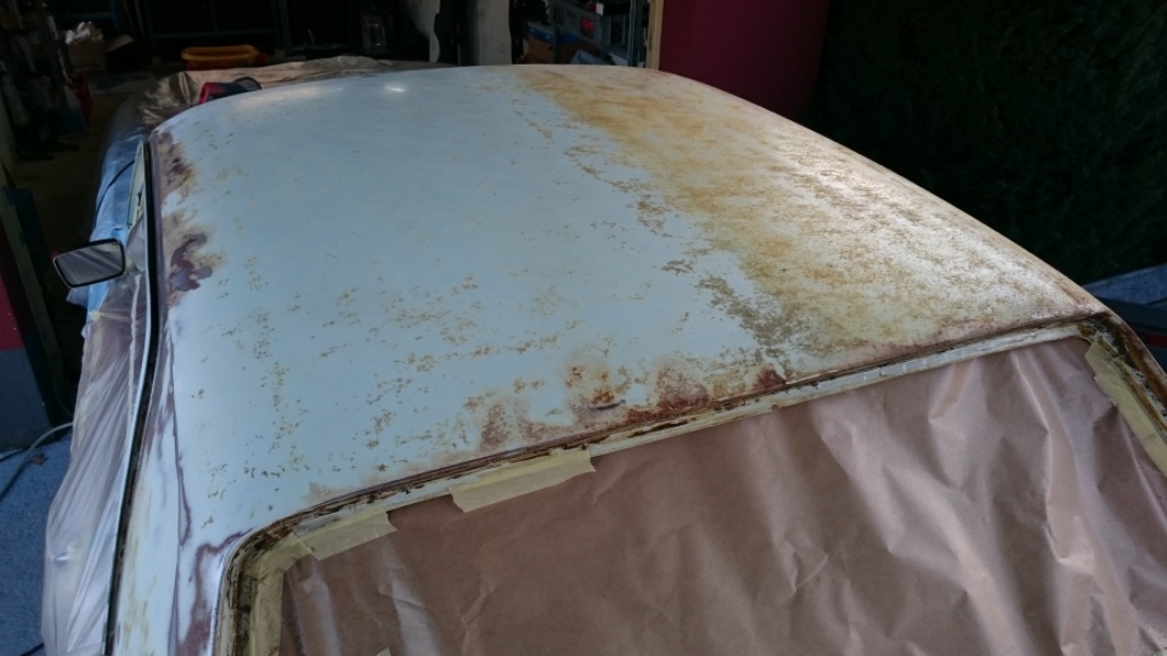

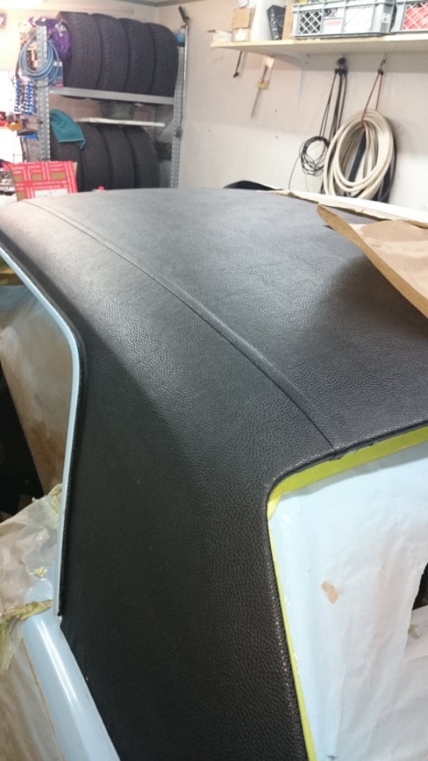

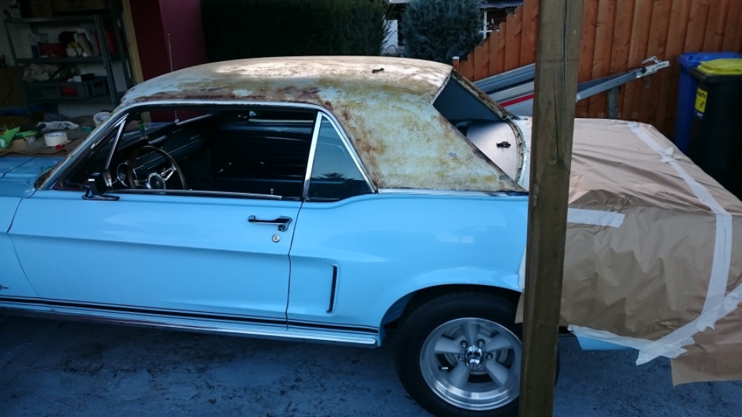

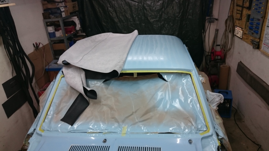

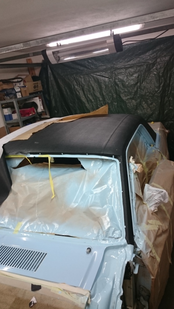

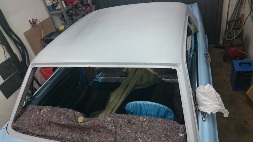

Sicher kannst du es Runterreißen, aber wer weiß wie es darunter aussieht???
Da kann man Glück haben, hatte ich zb., aber viele haben ein übles Dach vorgefunden.
Zierleisten um die Front-und Heckscheibe ab,
Regenrinnenleiste ab, Zierleistenlöcher schließen, den alten Rotz runter schleifen und los geht es.
Aber warum tut man sowas.
Beiträge: 3557
Re: Vinyldach entfernen - stattdessen Lack - Aufwand?
Noch eins, bei mir war der Himmel über das Vinyldach im Flansch geklebt, beim ablösen war natürlich auch der Himmel mit gelöst, ich habe dann noch einen neuen Himmel eingezogen, was man nicht alles tut :mrgreen:
Versuch macht klug.

...whhoaah, schöne Arbeit, wie so manches von Dir, gratuliere!

Danke, würde deiner Lucy sicher gut stehen.
Beat, lass es dir gut gehen und komm gut ins neue Jahr 2021 rüber und bleib gesund.

Tolle Farbkombi und tolles Ergebnis, Harald! Bei rot finde ich es halt nicht so toll... die Geschmäcker sind eben verschieden. In jedem Fall sieht es nach Aufwand aus, allein wg der Demontage der Scheiben und möglicher Überraschungen am Blech.
