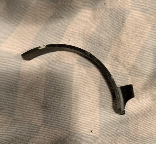

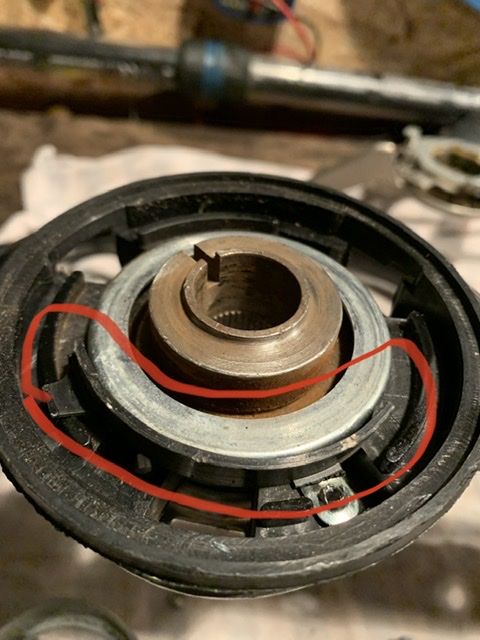

bei meinem originalem 68er Lenkrad war hinten (also Lenkradseite die zum Tune Signal Switch zeigt) ein Plastikring zwischen äußerem und inneren Hupkontaktring. Bzw sein Überbleibsel. Ich finde diesen Ring aber nirgends als Repro. Woher kann ich den bekommen? Brauche ich den überhaupt?
Dann noch als Folgefrage 1:

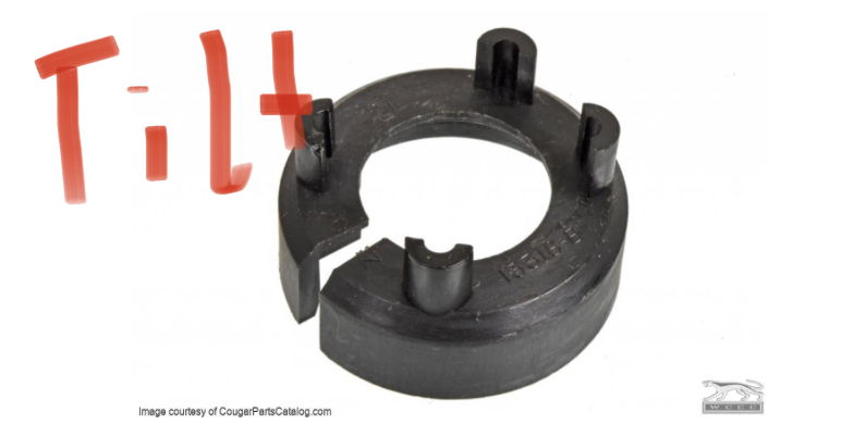

Aktuell gibt es überall außer bei WCCC nur eine Turn Signal Cancelling Cam für Tilt Wheels aber nicht für Standard Wheels. Woher kann ich dieses bekommen oder kann ich die Cancelling Cam für Tilt auch für Standard nutzen? Muss ich da vielleicht drei der vier „Stifte“ abzwicken? Folgefrage 2:
Hat jemand die Hupkontakte mit Isolatoren? Lg Achim

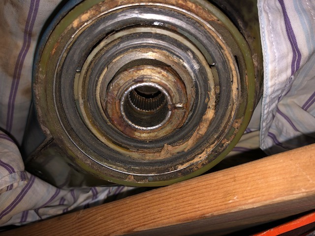

Sieht sonst so aus..müsste ggf. noch was fehlen, oder hast Du den (vermutlich) Dichtring noch?
Habe es leider nicht über und rumliegen:-), ist nur mein Original-Lenkrad.

der Ring der bei mir schwarz ist, ist bei dir also weiß.
Meinst du das mit Dichtring?
Auf meinem Foto hatte ich den äußeren Kontaktring nicht verbaut, ist aber da. Oder meinst du den komischen Ring zwischen innerem Kontaktring und dem (wie heißt das denn nun?) Mittenloch?
Lg Achim
Lg Achim

Dichtring nehm ich zurück..sieht wohl eher wie die Kontaktbahn aus.
Ich schau mal, ob ich das unkaputt auseinanderbekomme und messe mal, der Plastikring sollte ja eigentlich nur eine Isolation sein, die man aus einem entsprechenden Teil schnitzen könnte. (oder 3D-Drucken)...oder ob ein halbwegs passendes Ersatzteil ggf. in den Horn-Kontaktkits drin ist. Da sieht der Plastikring aber dicker aus. Hab so ein Kit noch rumliegen, mir war aber auch flüchtig nicht klar, wo die Teile überhaupt hinkommen.

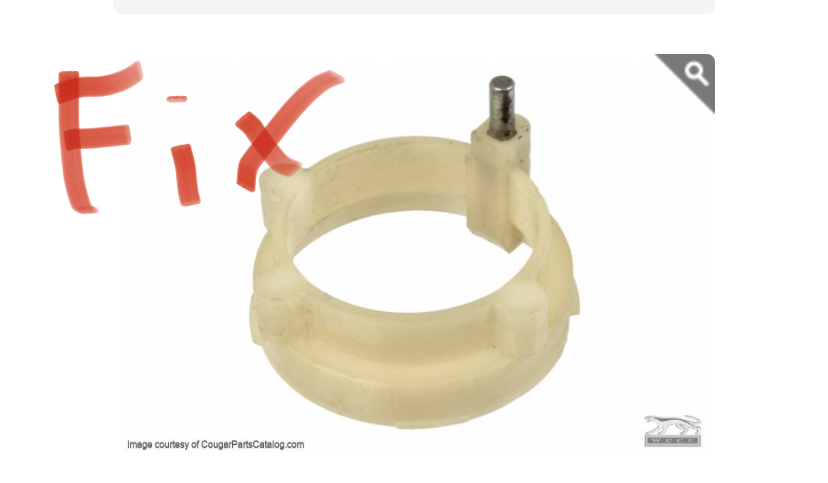

Der Standard-Cancelling-Ring sieht so aus (nicht lieferbar) wie Du schon geschrieben hast.
https://secure.cougarpartscatalog.com/s ... stang.html
Der Metallpin geht in den Schlitz vom Lenkrad, der ist essentiell, ich denke eher, der reine Tilt-Plastikring wird nicht funktionieren mit Abzwacken.
Nutzt Dir leider noch nicht viel...aber hilft beim Suchen ggf.

Hi Wolfgang,
also wenn der Plastikring nur dafür da ist um zu verhindern, dass sich die Hupkontakte nicht berühren (und ich vermute, dass sie es ohne den Plastikring auch nicht tun), dann lass es gern zusammen. Das Material ist so müde über die Jahre, dass mir ein anderes Distanzstück der gleichen Farbe wie deines zerbröselt ist.

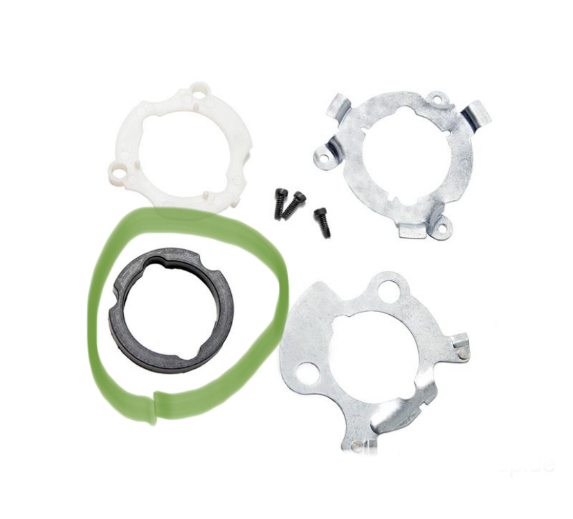

Allerdings den schwarzen Ring der beim Hupkontaktset dabei ist (der der ganz innen liegt) der ist bei mir auch mürbe. Den könnte ich echt brauchen.
Bzgl der Cancelling cam aus deinem Link: der Stift....ist das nicht der Aktuator der eigentlich den Blinker wieder zurücksetzt? Der rastet doch nicht in den Schlitz ein?!?
Lg Achim
Lg Achim

Nachtrag:
Der Ring ist bei mir schon recht porös, den bräuchte ich auch mal neu. Falls der übrig sein sollte...

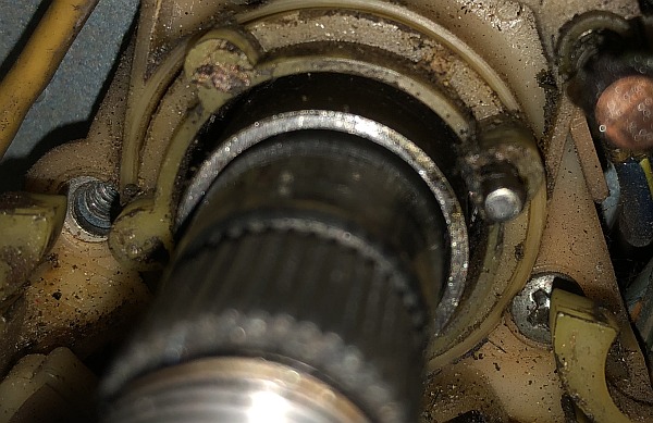

Nö, der Pin der Cancelling Cam muß m.W. hier rein - hier sichtbar die Grant-Adapterplatte.
Habs jedenfalls so ausgerichtet...aber noch nicht volle Umdrehung gelenkt... schaun wer mal nächste Woche, was passiert.
Ich hab auch leider nichts über, wollte nur was zum Thema beitragen:-)
Falls Du die Teile gar nicht findest, schadet anfragen bei Bill Herndons Pony Warehouse oder Perogie Enterprises (ebay-Store) nicht. Die haben auf jeden Fall sowas, allerdings kriegt man dann ggf. schon fast eher ein altes Lenkrad dafür:-)
Vielleicht reicht ja eine passende Kappe, die man zurechtschneidet im richtigen Durchmesser als Isolator und das Kontaktkit kostet ja auch nicht die Welt.

ich möchte gerne Rückmeldung geben. Die Suche war erfolgreich. Ich konnte jemanden finden, der diesen Ring, basierend auf meinem restlichen Bruchstück, rekonstruieren und 3D-drucken konnte. Der Ring passt wie angegossen und wurde auf einem orignalen 67er und 68er Lenkrad montiert.
Beim 68er Lenkrad können theoretisch alle vier Nasen dran bleiben. Wenn man den Ring allerdings so korrekt am inneren Metallring ausrichten möchte, dass die Nuten des gedruckten Rings mit den Stegen des inneren Schleifkontaktrings überinstimmen, muss man eine Nase mit dem Cutter abschneiden was leicht von der Hand geht. Denn bei korrekter Ausrichtung überdeckt eine Nase den "Durchgang" wo der lange Steg des äußeren Schleifkontaktrings von der Hinterseite zur Vorderseite durchgeht.
Den Ring kann man jetzt auch käuflich erwerben- wer also ein Originallenkrad hat und den Ring will/ braucht...hier ist der Link:
https://www.ebay.de/itm/254936122925?ha ... Sw05BgcWpC
Ich ziehe keinerlei Nutzen aus der Verlinkung, ich bin nur von der Qualität des 3D-Drucks überzeugt. Solltet ihr weitere kleine Dinge haben die ihr 3D-gedruckt haben wollt, kann man mit dem Verkäufer echt gut drüber reden.
LG Achim
