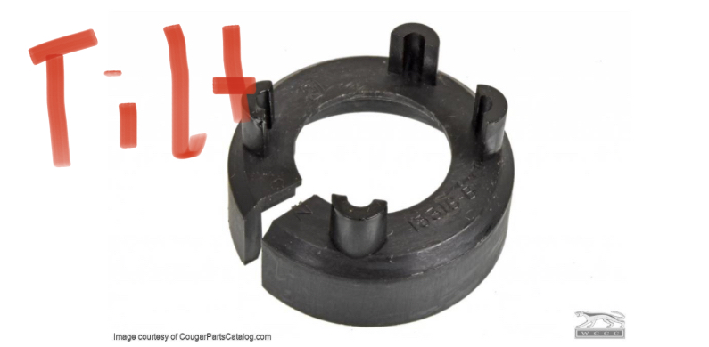

Aktuell gibt es überall außer bei WCCC nur eine Turn Signal Cancelling Cam für Tilt Wheels aber nicht für Standard Wheels. Woher kann ich dieses bekommen oder kann ich die Cancelling Cam für Tilt auch für Standard nutzen? Muss ich da vielleicht drei der vier „Stifte“ abzwicken?

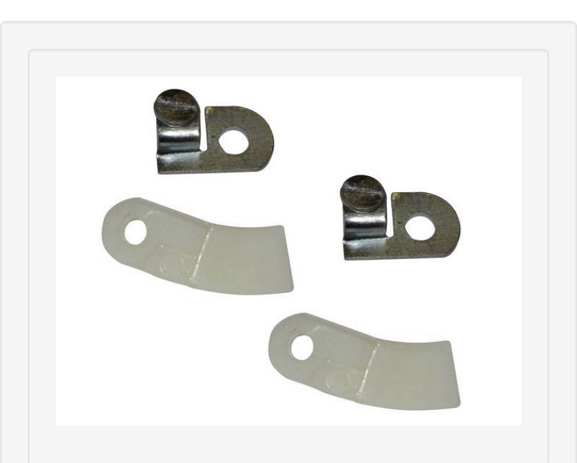

Ich schau mal, ob ich das unkaputt auseinanderbekomme und messe mal, der Plastikring sollte ja eigentlich nur eine Isolation sein, die man aus einem entsprechenden Teil schnitzen könnte. (oder 3D-Drucken)...oder ob ein halbwegs passendes Ersatzteil ggf. in den Horn-Kontaktkits drin ist. Da sieht der Plastikring aber dicker aus. Hab so ein Kit noch rumliegen, mir war aber auch flüchtig nicht klar, wo die Teile überhaupt hinkommen.
Der Standard-Cancelling-Ring sieht so aus (nicht lieferbar) wie Du schon geschrieben hast.
https://secure.cougarpartscatalog.com/s ... stang.html
Der Metallpin geht in den Schlitz vom Lenkrad, der ist essentiell, ich denke eher, der reine Tilt-Plastikring wird nicht funktionieren mit Abzwacken.

Bzgl der Cancelling cam aus deinem Link: der Stift....ist das nicht der Aktuator der eigentlich den Blinker wieder zurücksetzt? Der rastet doch nicht in den Schlitz ein?!?

Nö, der Pin der Cancelling Cam muß m.W. hier rein - hier sichtbar die Grant-Adapterplatte.
Habs jedenfalls so ausgerichtet...aber noch nicht volle Umdrehung gelenkt... schaun wer mal nächste Woche, was passiert.

Vielleicht reicht ja eine passende Kappe, die man zurechtschneidet im richtigen Durchmesser als Isolator und das Kontaktkit kostet ja auch nicht die Welt.
