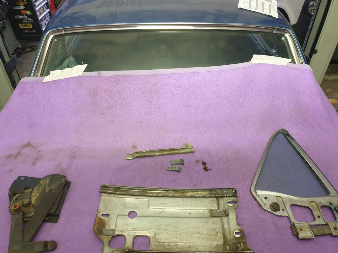

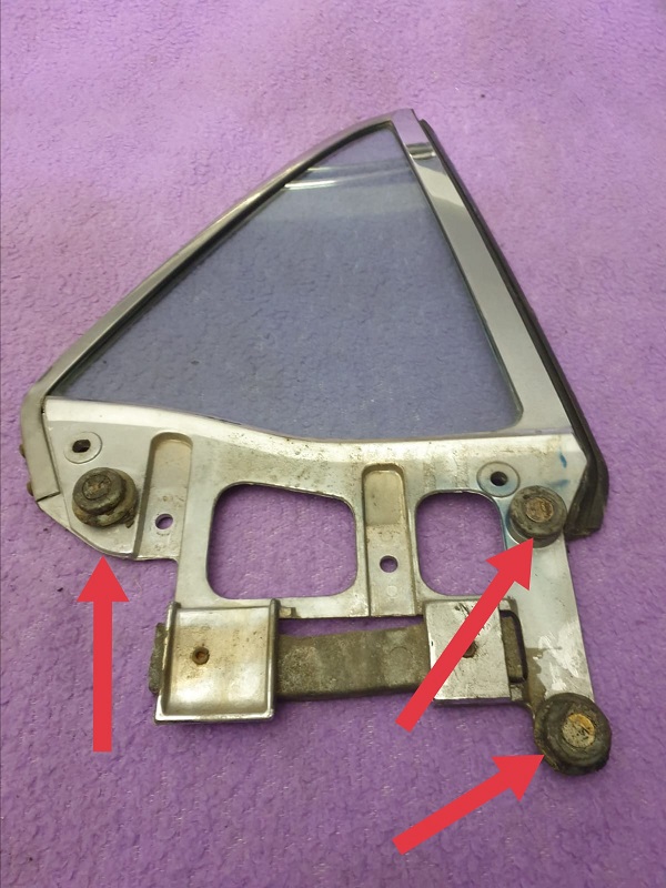

Hey Leute ich habe heute meine Quarter Windows ausgebaut, da ich sie im Zuge der Resto natürlich auch mitmachen werde.
Die Führungsschienen Schrauben etc. werden verzinkt, Dichtungen getauscht und alle Kunststoffrollen will ich ersetzen.
Ich bin auf der suche nach den abgebildeten Rollen wo ich diese her bekomme RSB hat sie im Programm jedoch nicht Lieferbar.
https://www.rsb-parts.de/modell-1967/ka ... -68?c=4411
Dazu fehlte auf der einen Seite die Anschlagsbegrenzer hier suche ich auch welche vielleicht hat ja jemand ein guten Tip.

Hey Christoph die habe ich auch gesehen jedoch fehlen hier die kleineren Rollen mit dem dünneren Durchmesser.
Da die 3 einzelnen Rollen aus jeweils 2 Rollen bestehen und bei CJ sehe ich immer nur die größere Rolle die abgebildet ist.

danke für den Tipp bin am schauen was ich mache ich befürchte fast das es wieder an der eigenen Drehbank enden wird
weil 11 $ für eine gebrauchte Rolle bei insgesamt 6 Stk ist schon etwas heftig . Da kann ich auch die jetzigen aufarbeiten.

Klar das ist auch mein Moto lieber investiere ich die Original Teile als das Repro Zeugs, aber bei den Rollen hab ich mir gedacht das neue die einfachere Lösung seinen gerade Plastik ist eigentlich in der heutigen Zeit besser geworden als früher.
Auch kostet es wahrscheinlich mehr Geld alte Teile aufzuarbeiten als neu zu kaufen.
Deshalb versuche ich soviel als möglich Original zu belassen.

Ich habe auch diese Rollen gesucht und nur die kleinen gefunden gehabt. Als ich dann bei WCCC die richtigen gefunden hatte, habe ich mir 4 Stück von den Repros bestellt. Wenn WCCC Repros drin hat, dann taugen die auch was. Hatte mir auch überlegt die Originalen zu bestellen, dann dachte ich aber, der Weichmacher ist raus und somit können die Rollen auch wieder ganz schnell kaputt gehen. Und so häufig baut man die ganze Mechanik auch nicht aus. Somit wurden es die Repros als Ersatz für defekte Rollen. Auch sind bei meinen Fensterrahmen die hinteren Anschläge nicht mehr drin gewesen. Da die aus Metall sind, habe ich mir dann die alten Anschläge auch bei WCCC gekauft.

Nach peniblen Putzen und rausfischen vom Dreck aus den Rollen mit Hilfe von WD40 und einem Tuch läuft alles wieder easy. Wichtig ist auch zwischen der dicken und dünnen Rollen wo die Feder drin ist allen Dreck rauszuputzen.
Dann mit Titanfett eingefettet und alles wieder gut.
Meine Erfahrung war am Ende, dass der Führungsträger des Fensters beim Einbau schnell verzieht wenn man zu fest anschraubt und dann das Fenster wieder schwerer rauf und runter geht. Auf der Werkbank jedoch alles smooooooth.
Ich habe die Pivets dazu übrigens nicht rausgenommen. Alles so belassen.
Probiers erstmal so bevor du was ersetzt;)
