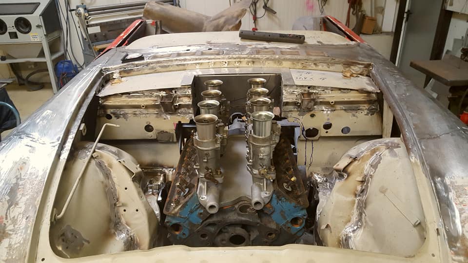

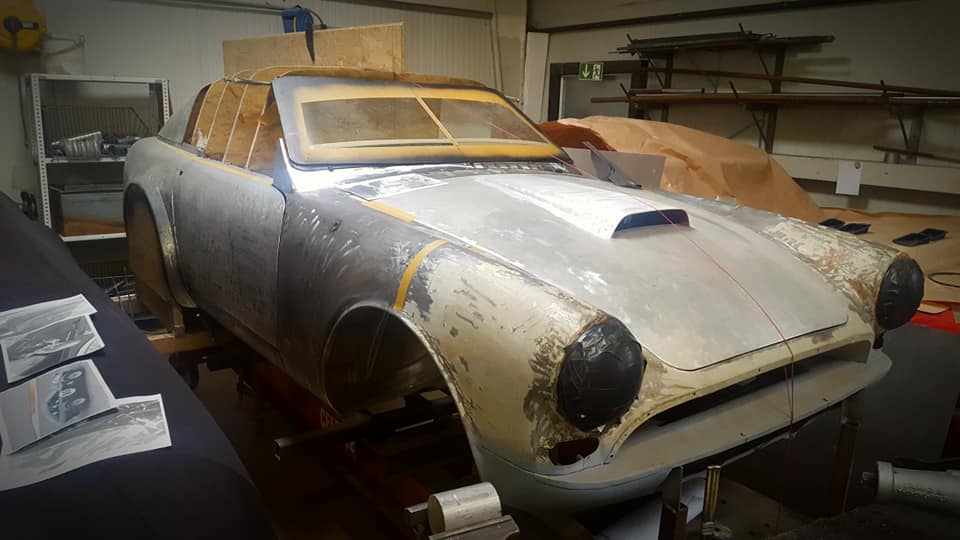

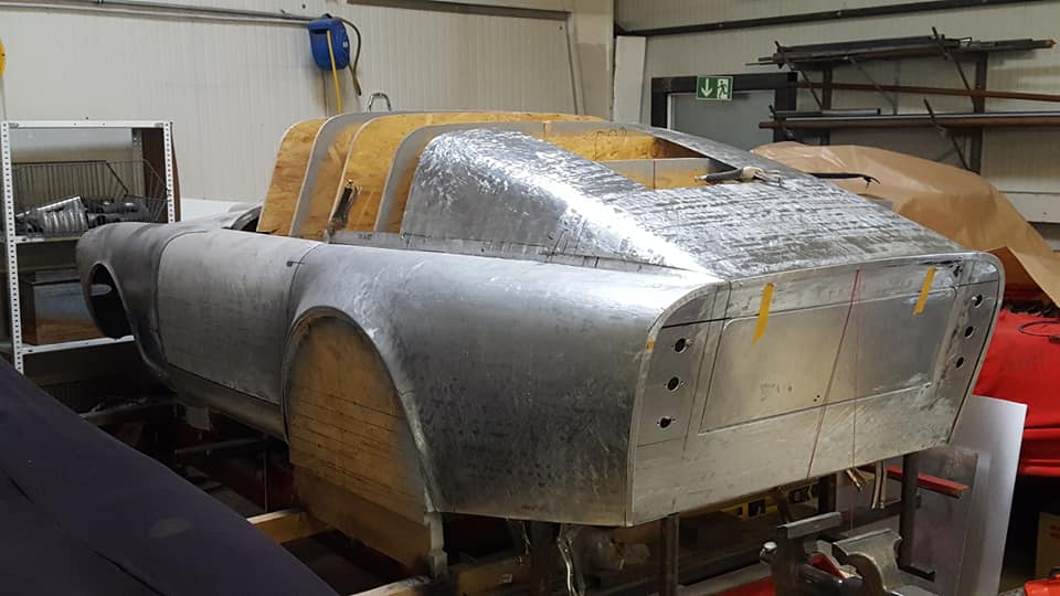

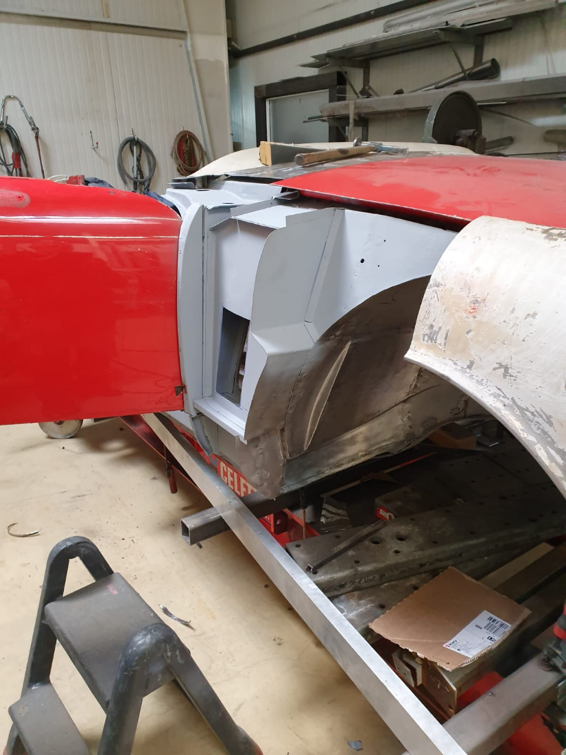

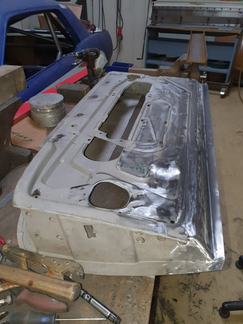

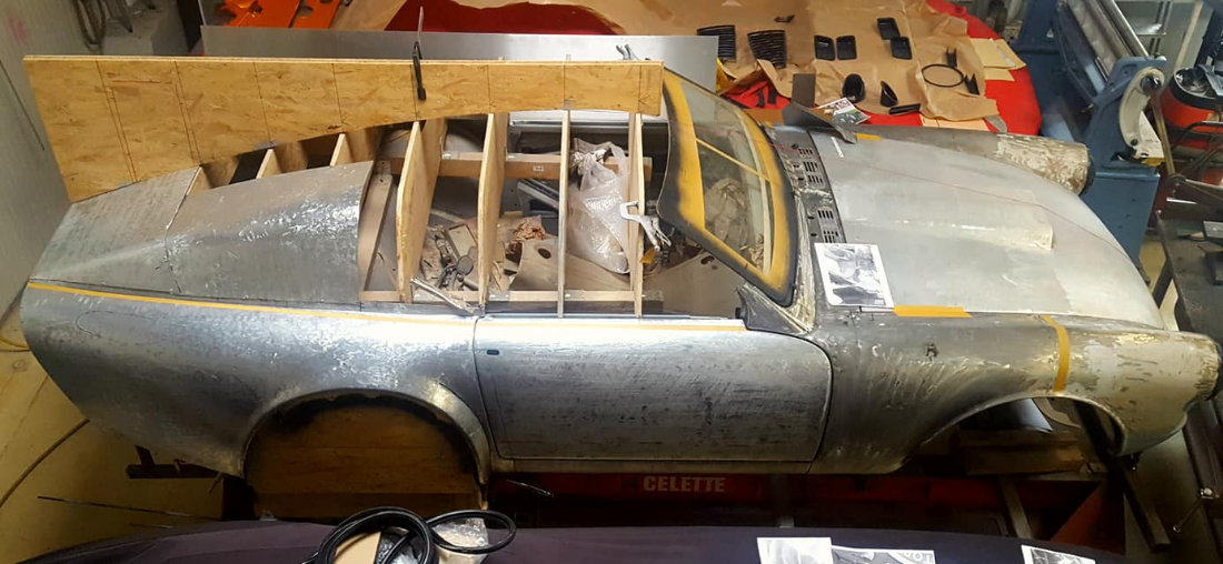

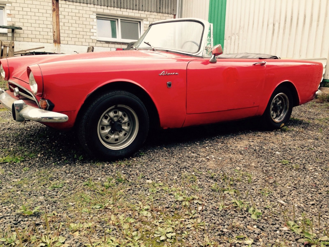

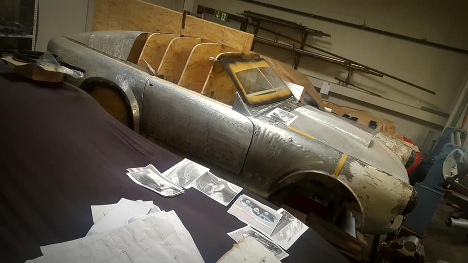

Hallo Leute,
hier ein kleiner Bericht während unseres Baus eins 1965 Sunbeam Le Mans Tiger. Es wurden insg 3 Originale gebaut, welche eher unbekannt sind. Als Basis benutze Sunbeam die Alpine Karosserie, welche durch Lister einen Umbau zum Coupe erhalten hatte. Mit einem 260er Ford V8 von Shelby geliefert, wurden die Coupes zunächst beim 24h Rennen von LeMans 1964 eingesetzt, fielen aber mit Motorschaden aus.
Später wurden sie ab 1965 von Privatiers betrieben, ausgerüstet mit einem 289er triebwerk und 48er Weberlingen.
So sieht das kleine englische Monster aus:

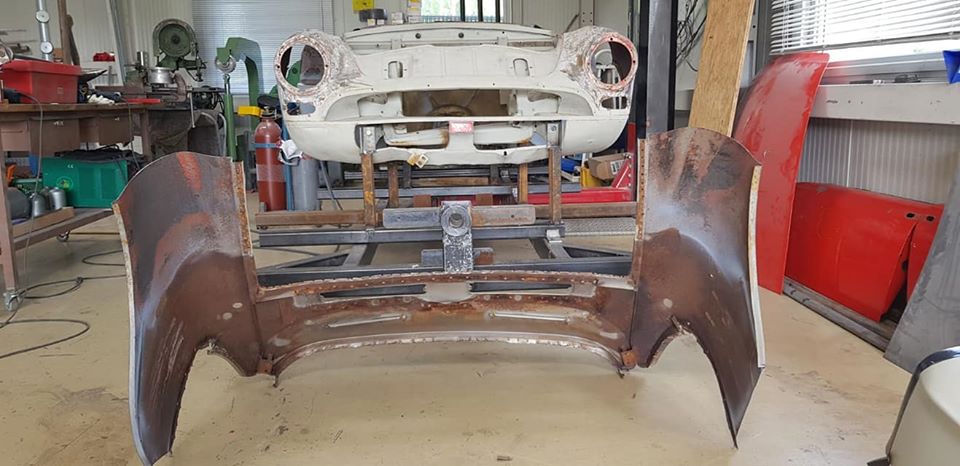

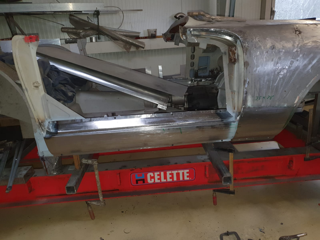

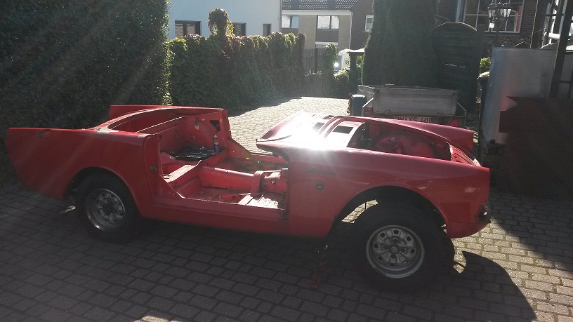

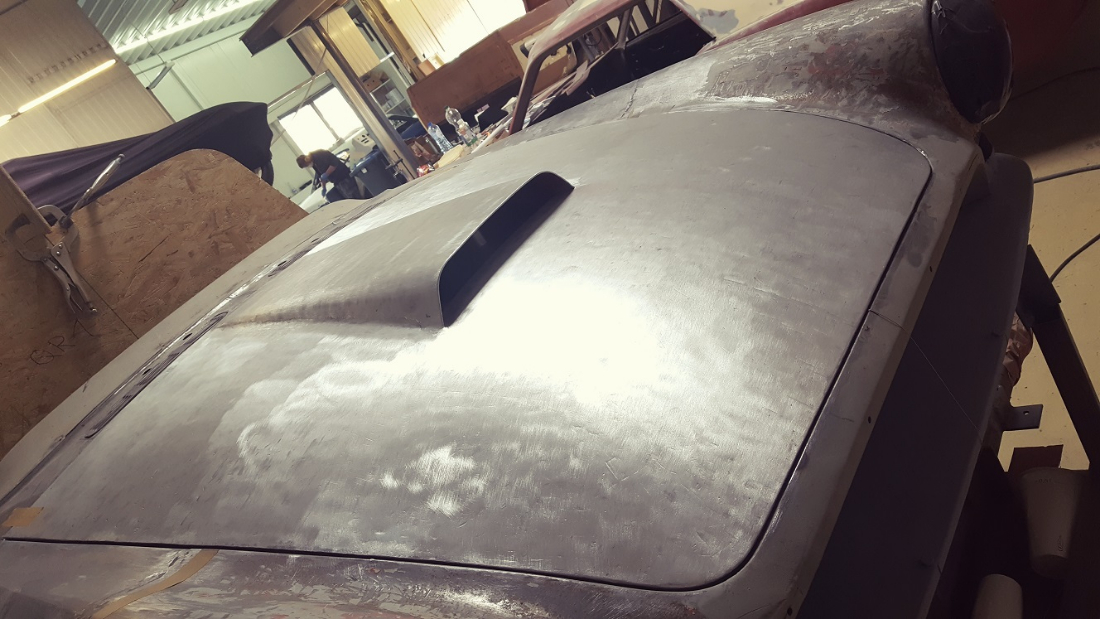

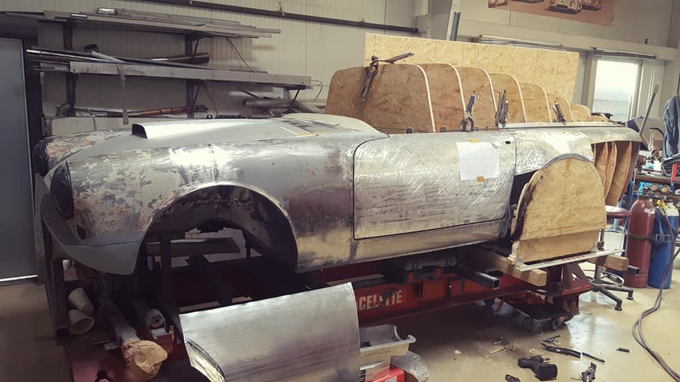

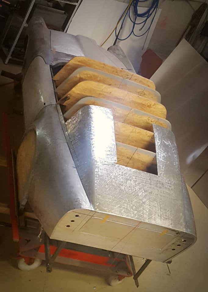

Wir bauen nun eine korrekte Kopie, ebenfalls auf Alpine Basis mit Aluminium Coupe Karosserie.
Und so ist der Fortschritt derzeit....
Hubraum statt Spoiler!

Tolle Arbeit!!! Handwerklich sehr sauber - Bin auf das Ergebnis gespannt....
Das lese ich viel lieber als Berichte von irgendwelchen Car Sharing Plattformen!!! ;)

Wahnsinn, ein tolles Projekt.
Interessanter Radstand mit dem langen Überhang hinten.
So etwas würde ich auch gerne können, hätte mal was ordentliches lernen sollen :lol: .

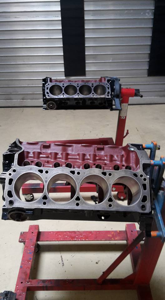

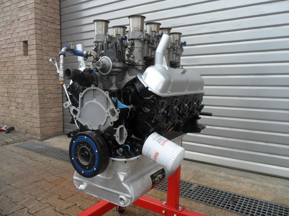

Ein voll auf Rundstrecken Rennen aufgebauter 289er Ford Motor steht in der Ecke und wartet auf seinen Einsatz. :P
Er ist auf Standard Maß ausgebuchst (mit Bundbuchsen). Die polierte Kurbelwelle mit angeschrägten Kanten ist feingewuchtet auf das H-Beam Pleuel und Schmiededomkolben Setup. :ugeek:
Eine Rollernockenwelle mit ca. .600" Ventilhub, 1.88" / 1.60" Rennventile sorgen in voll bearbeiteten 351W Köpfen für die nötige Füllung und Ausstoßung.
4x italienische Weber 48IDA mischen oben auf das richtige Gebräu zu recht. ;)
Verdichtet ist das kleine Monster mit 12:1
Mit insg. 7,5ltr Ölvolumen sollte der Motor wohl zufrieden sein können um auch längere Stints zu halten. :lol:

Klotzen statt kleckern. Beeindruckend!

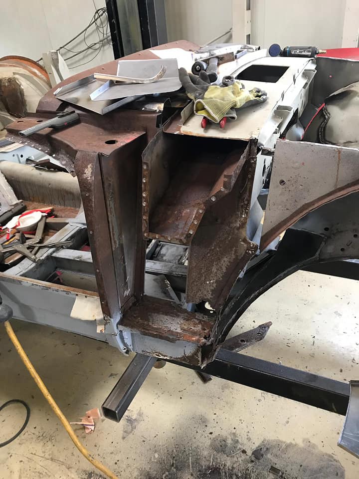

Update:
