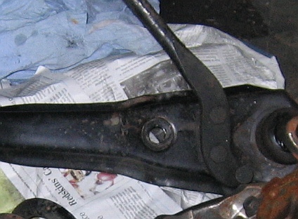

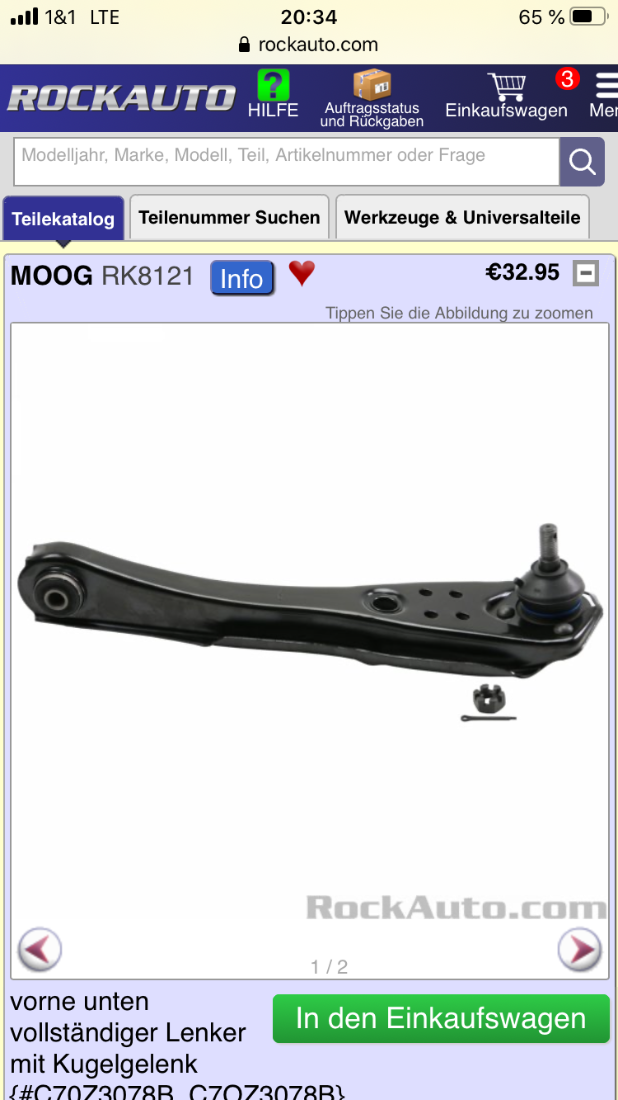

Also ich habe mir die beiden Varianten angeschaut und es gibt 2 zusätzliche Löcher für den Stabi. Ein zusätzliches Loch zum Bohren kann ich nicht erkennen.
4 Stabi-Löcher ist für den 68er und 2 Stabi-Löcher für den 67er. Was hast Du für einen?BildBild

für den 68er gibt es die mit 2 Löcher und für den 67 mit 4 Löcher, damit diese auf beiden Seiten verwendet werden. Das hat man von 65/66 übernommen .
In 68 haben die Löcher einen anderen Lochabstand und meines Wissens nach ist der Querlenker für den 68er etwas länger.

Und ja die vier Löcher bei der 67 Variante ist schon klar dass sie deshalb vorhanden sind um sie rechts und links verwenden zu können. Aber da die Zugstange 67 ja für die Verschraubung gerade ist müsste halt bei den 68 unteren Querlenker jeweils ein zusätzliches Loch gebohrt werden. Ich glaube nicht dass das weniger stabil ist als die abgewickelte Version des 68.
