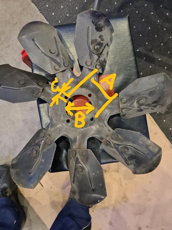

macht es Sinn -oder geht es überhaupt - das 7-Flügel 17-Zoll Lüfterrad von meinem alten 5.0 HO Block an den neuen 347 Stroker zu bauen?
Der Lüfter ist noch gut (muss nur mal ein bisschen neue Farbe haben)!
Ich möchte eine Viskokupplung verwenden. Der Fanshroud passt vom Durchmesser.
Kennt jemand eine passende Viskokupplung die ich an die Wasserpumpe schrauben kann und auf die das Lüfterrad passt? Vielleicht hat ja schon jemand so was gemacht?
Maß A (Lochkreisdurchmesser): ca. 82,5mm
Maß B: 66mm
Maß C: ca. 8,5mm
Lüfter HO.jpg (68.35 KiB) 1403 mal betrachtet
DAnke Gruß Markus

dein lüfter hat die falsche drehrichtug

f100 hat geschrieben:dein lüfter hat die falsche drehrichtug
Wenn der die HO-Wasserpumpe hat, nicht.
Man könnte versuchen, den Lüfter umgedreht zu montieren, dann müsste die Förderrichtung wieder stimmen.

stang-fan69 hat geschrieben: Man könnte versuchen, den Lüfter umgedreht zu montieren, dann müsste die Förderrichtung wieder stimmen.
Hi Andi,
die Aussage solltest Du nochmal überdenken... ;) ;) :D

Hi,,.
das passende Lüfterblatt: https://www.summitracing.com/parts/flx-5717
die passende ViskoKupplung https://www.summitracing.com/parts/hda-2711

68GT500 hat geschrieben:
Hi Andi,
Och, ich probiere solche einfachen Sachen immer gerne aus :mrgreen:
Wo siehst Du jetzt das Problem?
Soweit ich auf dem Foto erkennen kann, sind die Blätter selbst symmetrisch geformt, nur eben der Anstellwinkel ist nur für eine Drehrichtung passend, d.h. soweit könnte es funktionieren.
Da der Abstand zwischen den Blätter asymmetrisch ist, könnte das Ding fiese Geräusche machen, müsste man eben ausprobieren.

Hi Andi,
wenn Du das Lüfterrad herumdrehst ist die Steigung immer noch die selbe und in die gleiche Richtung. ;-) --> Er fördert Luft immer noch in die gleiche Richtung.
Lediglich verschlechtert sich der Wirkungsgrad, weil die Krümmung der Schaufeln dann falsch ist.
Ja, probier es mal aus :D

2 Bilder zur Veranschaulichung:

Also wenn ich mir die zwei Beispielbilder ansehe, müsste das schon funktionieren, mit dem umdrehen. schlechterer Wirkungsgrad ist klar, weil die Blätter quasi falsch aufgenietet sind, aber vom grundsätzlichen Anstellwinkel funzt das doch....
Wenn ich den Lüfter im oberen Bild gedanklich im Uhrzeigersinn drehe, drückt er die Luft nach vorne, also in die Bildebene hinein.
Wenn man den unteren im UZS dreht, drückt er die Luft aus der Bildebene heraus.

stang-fan69 hat geschrieben:Also wenn ich mir die zwei Beispielbilder ansehe, müsste das schon funktionieren, mit dem umdrehen. schlechterer Wirkungsgrad ist klar, weil die Blätter quasi falsch aufgenietet sind, aber vom grundsätzlichen Anstellwinkel funzt das doch....
Nein!
