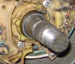

Bei mir hat mein Vorgänger- glaube ich schon mal 1984 rumgesägt, aber so 12 Windungen kann ich hier zählen.
Das paßte. Wieviel hast Du denn frei? Von Ralfs Hinweis hab ich auch gehört, es grassieren aber lange auch die frühen Abschneide-Theorien:-)
Eigentlich ist ja die Tiefe des Adapters auf dem begrenzten längs verzahnten Teil entscheidended, denke ich.
Aber ich hatte keine Auswahl, nur meinen alten Grant Adapter, den neuen hab ich nicht mitbestellt, hatte man mir aber auch empfohlen. Mit dem alten gings auch.

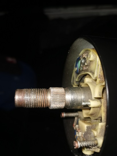

Ok das mit dem Rohr hochschieben könnte ich nochmal probieren aber ich denke das ich so 12 mm brauche und das es im Rohr nicht mehr drin ist.
Aber ich werde es auf jeden fall probieren.
@ T5owner ja bei dir sieht es aus als wäre es abgeschnitten geworden, bei mir ist nach dem Gewinde noch ca. 15mm Stahl ohne Gewinde , ich schätze mal das es bei dir abgeschnitten wurde und auch genau dies zu lang ist bei mir.

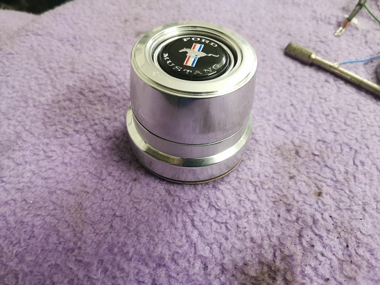

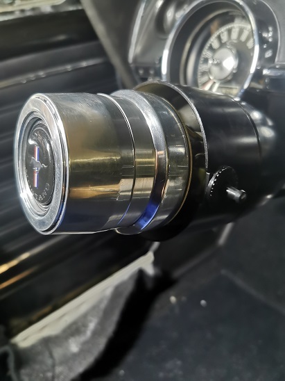

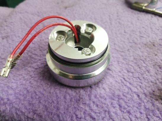

Hier die Bilder von meiner Lösung.
Ich habe es kurz montiert um zu schauen ob es passt und auf den ersten Blick sollte es passen.
Am Freitag oder Samstag will ich das ganze einbauen.
Auf dem einen Bild sieht man auch die Linksäule wie sie oberhalb des Gewinde aussieht, ich werde es auch so lassen da ich nicht unbedingt was abschneiden möchte.
Der Spacer den ich mir gebaut habe hat 12mm in der stärke.
Optisch fällt es fast nicht auf.
Dazu kommen noch ca 3mm Luft die ich dazu bekomme wenn ich das Lenkrad montiere.
Dieses befindet sich zur Zeit noch beim lackierer und bekommt einen schönen Klarlack.
