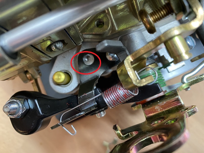

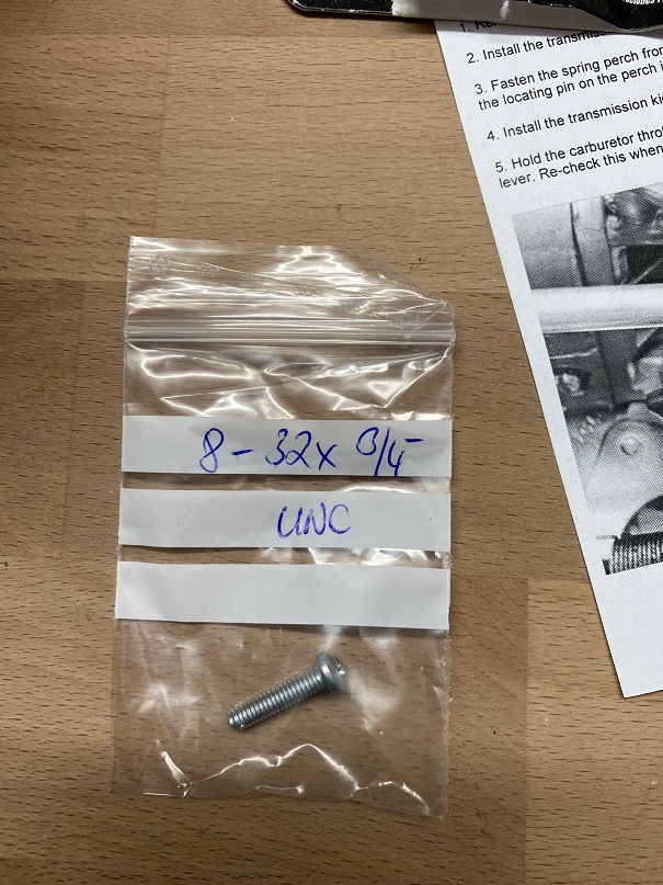

habt ihr zufällig / oder könnt mir sagen, welche Schraube hier in den Holley rein gehört?
IMG_4701 - Kopie.JPG (324.8 KiB) 1107 mal betrachtet
Part to install.JPG (256.89 KiB) 1107 mal betrachtet

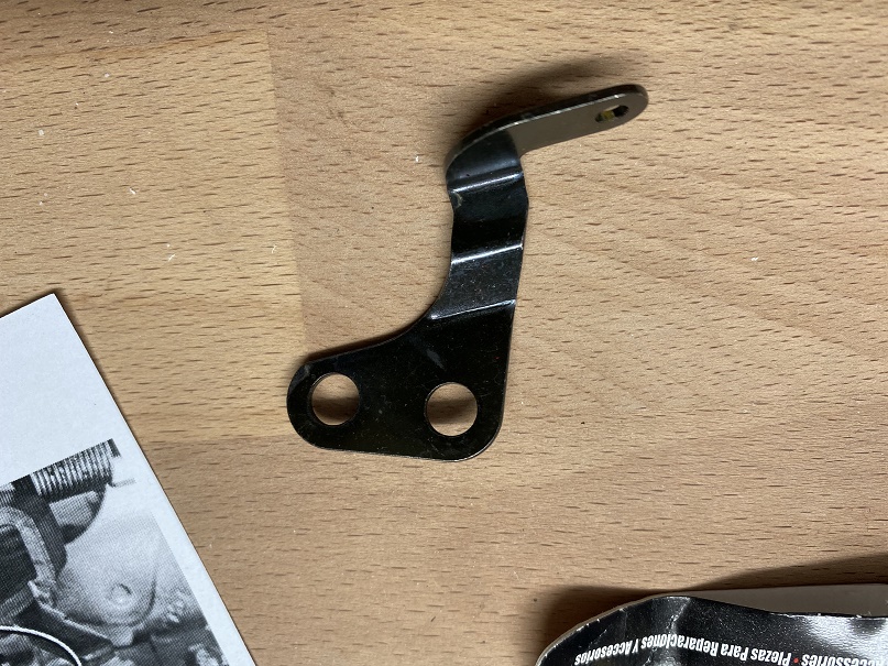

Damit wird die Halteplatte für eine Feder für das Ford Automatikgetriebe festgeschraubt. War werder am neuen Vergaser, noch im Conversion kit.
Eine 10-32 UNF ist es nicht, die hatte ich schon gekauft, Gewindedurchmesser zu groß.
8-32 UNF?
6-32 UNF?
Stimmt überhaupt Feingewinde?
Hatte schon Holley angeschrieben, leider ohne Erfolg.
Gruß Frank

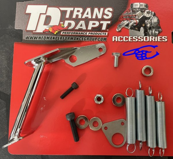

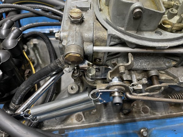

ich habe heute ein "Holley Throttle Return Spring Kit" eingebaut, da war die Schraube dabei.
Bei mir ist die Größe UNC 1/4-20.
Ich muss jetzt sehen, ob das mit den Zündkabeln so klappt, sonst muss ich die noch mal anders verlegen.

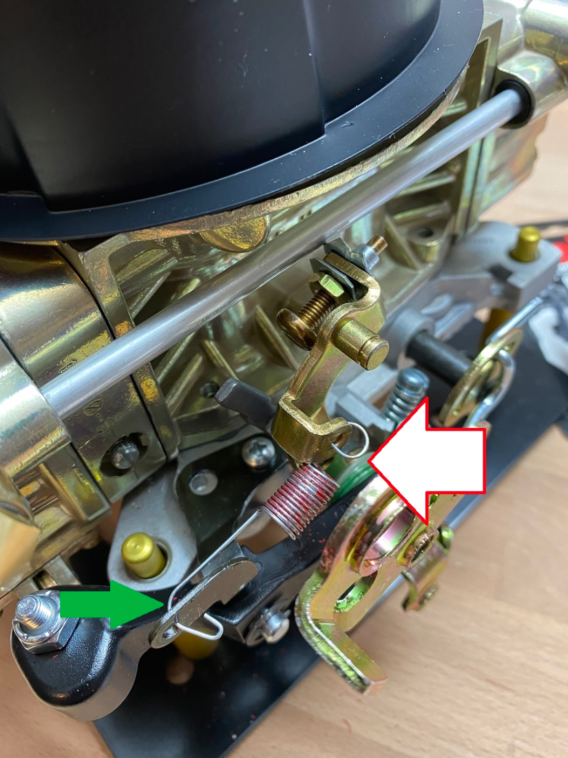

ich werde aus dem Vergaser nicht schlau, hoffe ihr könnt mir weiterhelfen. :)

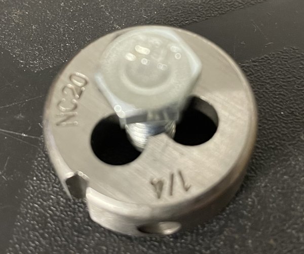

Also die Schraube ist - 8-32 UNC, komischerweise passt in den alten 4160 Holley vom Nachbar genau eure 1/4 UNC, ergo wurde die Bohrung geändert.
1: (finde ich komisch)

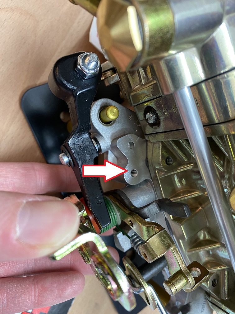

Die Halteplatte hat keine Führung und wird nur mittels der Schraube fixiert, die Führungbohrumg bleibt hier leer.

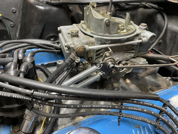

Die Feder habe ich so eingebaut, wie in der Anleitung beschrieben
2:
Die Feder springt leider nach ein paar Zügen beim roten Pfeil wieder aus
Ferner ist auf der Winkel des Haltebügels anders als in der Anleitung (bei mir rechtwinklig) und der Anleitung vielleicht 45 Grad nach oben abgeknickt (grüner pfeil)
Habt ihr eine Idee? So kann ich das nicht ins Auto einbauen.
Das ist der Vergaser:
https://www.holley.com/products/fuel_sy ... s/0-1848-2
Gruß Frank

es scheint da tatsächlich verschiedene Gewinde zu geben.
Bei meinem Nachrüstsatz war auch noch eine 10-24 er Schraube dabei (die dünnere Innensechskantschraube im Bild).
Die Bohrung im Winkel war für diese Schraube ausgelegt.
Für die 1/4" Schraube musste ich die Bohrung vergrößern.
Das mit der Feder sieht echt merkwürdig aus, kannst Du da noch etwas nachbiegen?
Ich würde versuchen an der Seite die sich löst, die Öse weiter zu schließen.
Alternativ, kann ich den Nachrüstsatz empfehlen, der ließ sich einfach verbauen.
https://www.velocity-group.de/FinSearch ... h=38003130
Den gibt's bei summitracing auch für 11,99 US$.
Das Teil steht aber ziemlich weit heraus wie auf den Bilder oben zu sehen.

du hast den falschen kit gekauft :D
Feder gehört normal eingehängt

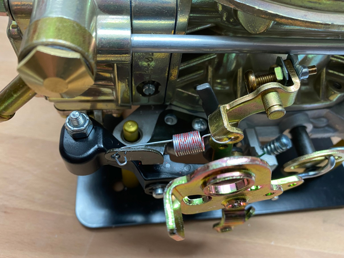

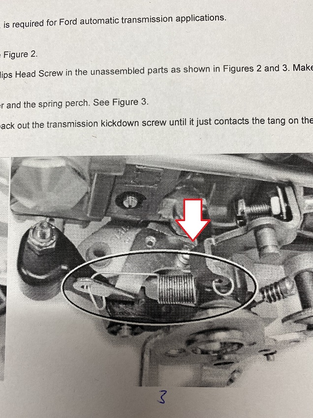

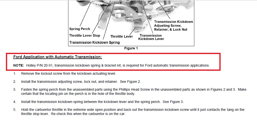

was für eine Geburt ey :lol: nach dem Gewinde der Schraube, jetzt die Feder geschafft.
ich hatte schon mit PN 20-91 das richtige Kit gekauft, allerdings wie raus gefunden stimmte die Anleitung die beim Vergaser dabei war nicht mit dem KIT überein, obwohl dieses darin beschrieben wird.
unter holley.com habe ich die richtige anleitung unter der Kit gefunden. Damti war es ganz easy
Frage: Das eingekreiste Teil habe ich noch nicht verbaut, es scheint mir über das schwarze Halte-Bracket zu kommen, sieht aus wie eine Hülse die rein gestopft ist. (grüner Pfeil) - noch jemand eine Idee? :D Nur noch 100 Fragen, dann ist hier fertig :lol:
right manual.JPG (654.3 KiB) 923 mal betrachtet
gewinde ist im loch nicht drin:
Gruß Frank

Re: Holley 4160 - Vergaser -> Schraube
Beitrag von f100 »
zu deinem versager gehört Part# 20-60, der würde aoch passen
coco
Beiträge: 1440
Beitrag von coco »
stimmt, der könnte sowohl von den schrauben als auch vom Haltepin passen. Vielen Dank.
Ich schreibe Holley auch ne Mail, bei dem Vergaser lag diese ausgedruckt Anleitung bei in der KIT 20-91 zu kaufen ist....
