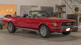

Moin.... also ich persönlich finde hängende Ärsche nicht so schön, deswegen habe ich 5 lagig verbaut und ein Zoll höhere Schäkel. ( 67 Cabrio) Bin voll zufrieden!!
Beste Grüße
Christoph & Stefanie

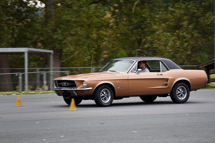

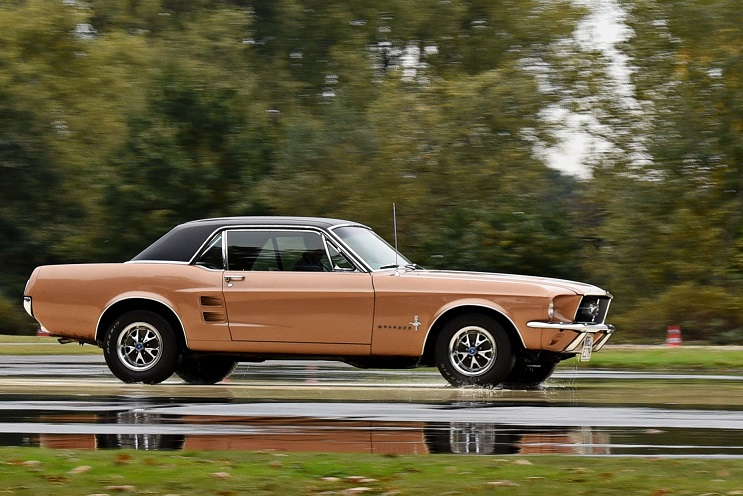

ich habe 2016 auch von Highjackern und uralt 4-lagig umgerüstet.
Hier mal mein Setup (Stoßdämpfer von RSB, Rest von Velocity):
VA
67-70 Big Block - Federn vorne mit progressiver Federrate 35233798
67-70 Stabilisator vorne - 1 Zoll (Big Block) 38006244
KYB Stoßdämpfer Gasdruck Vorderachse 65-70 709853
HA
64-73 Verstärkte 5 Blattfeder (Originale Höhe) C5ZZ-5560-HD 38005000
67-73 Komplettset Polyurethanlager (schwarz) 38001113
67-70 19 mm Stabilisator hinten 38006245
KYB Stoßdämpfer Gasdruck Hinterachse 65-73 709855
Bin mit dem Fahrverhalten fast komplett zufrieden.
Seitenneigung in Kurven nahezu komplett weg, schwammiges Gefühl ganz weg.
Die vorderen Federn sprechen total gut an, bei kleinen Unebenheiten nicht zu hart, bei längeren Bodenwellen sehr straff.
Hinten jedoch bislang ein klein wenig zu hart, wenn man zu zweit fährt.
Wenn hinten jemand sitzt, ist es etwas weicher und genau richtig.
War nach Einbau aller Teile etwas hochbeinig und sehr straff.
Ist seitdem ca. 13mm heruntergekommen und etwas weniger hart.
Insgesamt bin ich total zufrieden.
Früher 1967er 390 Hardtop Coupe.
Räder: Original Styled Steel 14" mit 205er Maxxis V-Reifen.
Bilder vier Wochen später beim ADAC Fahrsicherheitstraining in Haltern auf dem Platz gemacht.
Grüße: Thomas
