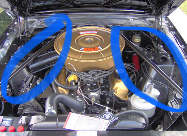

mit ist aufgefallen, dass mein Pony diese Streben nicht hat (siehe Markierung auf dem Fotos, das Foto kopierte ich aus dem Forum). Ich vermute, dass die irgendwann mal „verloren“ gegangen sind.
Sehr ihr das auch so?
Habt Ihr eine Empfehlung welche Streben ich kaufen soll?
Vielen Dank!

Ich habe neulich auf Export Brace und Monte Carlo Bar umgerüstet.... macht den Vorderwagen deutlich steifer....

Habe gerade auf Export Brace umgerüstet. Hab es noch nicht auf der Strasse testen können, aber im direkten Vergleich sind die normalen Verstrebungen schon arg weich. Sollte also einen ordentlichen Unterscheid ausmachen. Vor Allem. wenn du im Cabrio momentan gar keine hast...das ist gar nicht gut.

Genau - da ist sind keine. Ok. Wird sofort geändert.....

Pardon nochmal: Die Originalstrebe, wie nennt man die genau?

Die beiden Rohre findest Du bei Dr. Google unter tubular bars....

Danke! Habe nur die klassischen Querstreben bei NPD, CJ und Co gefunden...

Und laut einem Forum übrigens: "1964 and early 1965 Mustang convertibles didn't have them"... Dann baue ich ne Monte Carlo ein...

Jetzt bin ich verwirrt. Hast du denn die Streben die an der Firewall und den Federdomen befestigt sind dran? Hab es so verstanden, dass die auch fehlen.
Aber egal ob da oder nicht, wenn dann direkt auf Exportbrace umrüsten und nicht auf die 2 einzelnen.

Ja, die sind da!! Auf dem Foto aber siehst Du darüber so schmale Rohre, die nach vorne zum Kotflügel gehen. Und die habe ich nicht... Und ehrlich gesagt habe ich die bisher weder bei NPD, CJ, RSB oder Velocity gefunden...
Und Danke für den Tipp: Export Brace mache ich dran...
