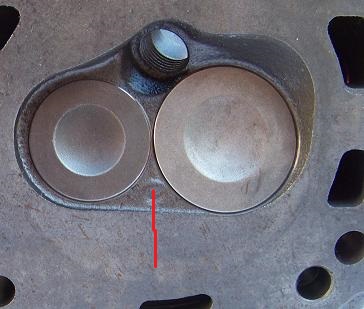

da mein Zylinderkopf leider einen Riss hat Such ich einen Ersatz.
Aber wäre es nicht möglich den Riss zu schweißen?
Ich lese im Forum das Motorblöcke schon das ein oder andere Mal geschweißt wurden, aber Köpfe noch nicht.
Hat jemand damit Erfahrungen?
Bzw welche Methode ist sinnvoll, Laserschweißen?
Der Riss verläuft wie der rote Strich im dem Bild.
Der Motor hatte an dem Zylinder leider einen Wasserschlag bekommen, da Zylinder und Kopf einen Riss haben.

Ich würde einen Ersatz suchen bzw Afr köpfe verbauen.
Wenn das geschweißt wird und es immer ein restrisiko geben. Mir wäre das zu gefährlich.

Ja das mit dem Restrisiko finde ich auch nicht so toll
Ja es sind halt die frühen Köpfe mit den kleinen Brennräumen.
Afr will ich nicht (noch nicht) verbauen. Man weiß ja nie

Aus welcher Ecke kommst Du? Wir arbeiten in der Firma mit verschiedenen Laserschweißverfahren - darunter auch Micro Laser. Im Netzwerk habe ich auch eine Firma im Ruhrgebiet, die spezielle schweißtechnische Sanierungen an Oldtimern anbietet.... ob es sich bei dem Zylinderkopf lohnt musst Du fragen. Neulich hatte er einen Kopf von einem 1930er Bugatti auf der Werkbank - da gibt es wohl nicht so Auswahl an Ersatzteilen....

Ich komme aus der Nähe von Nürnberg (Oberpfalz).
Ja die Frage ist halt immer was sowas kostet.
Ich wollte mir erst Meinungen einholen bevor ich mir Angebote hole.
Redhead Zylinderkopftechnik bieten sowas auch an. Hat jemand mit dieser Firma Erfahrungen?
