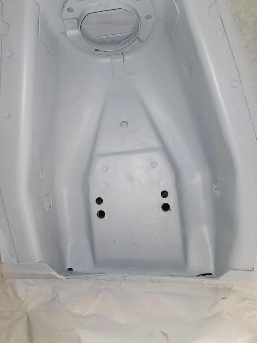

Hey Leute habe heute bei mir den Shelby Drop gemacht.
Nun habe ich die Schablone übrig und würde sie verkaufen 25 inkl Versand.
Bj 67 bis 70.

Sehen die neuen Löcher nicht etwas größer aus?

Dachte ich mir auch gerade, wirkt zumindest so.

Ja die Löcher sehen größer aus da ich mit einem senker nochmal drüber gegangen bin.
Gebohrt wurde etwas über 13mm da ich kein 17/32 er Bohrer da hatte.

Warum hast du nicht einfach 13mm gebohrt?
Das wäre doch groß genug für die Querlenker.
Habe meine Löcher 1/2" gebohrt, da flutscht der Querlenker genau rein.
