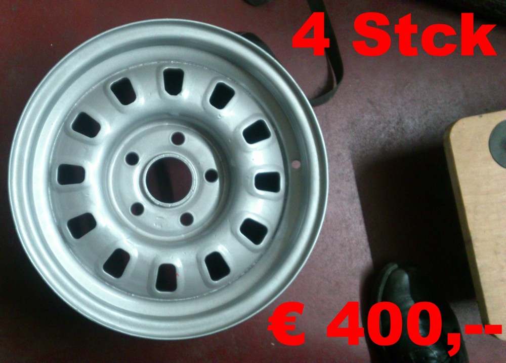

... ich hätte noch 4 originale und komplett überarbeitete 14 x 6" für den 68er:
