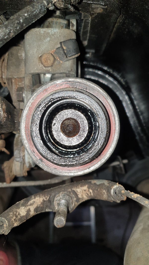

Tach zusammen. Wechsele gerade die Dichtung im Getriebehals zur Kardanwelle. Welches Öl brauche ich da zum nachfüllen?

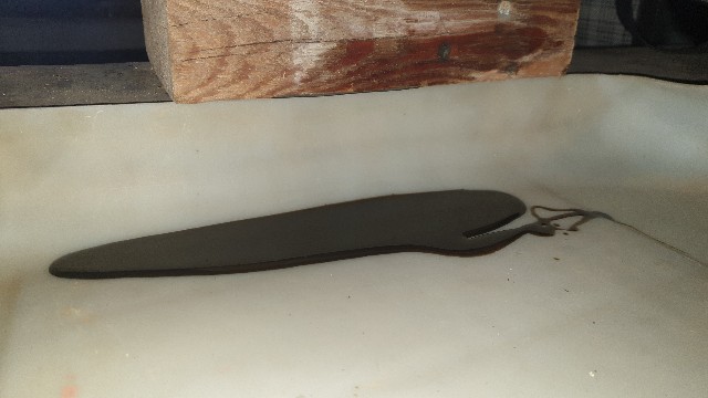

Die Frage welches Öl drin war, kann ich jetzt beantworten... so gut wie gar keins :roll:

So ausgeschlagen wie die Lagerbuchse war, wundert es mich nicht. Das war noch die alte mit Ford Logo.
Wie schön es ist, endlich mal wieder ohne Rasseln und Stottern zu fahren :lol:
Bis jetzt scheint es sogar so, als wäre sonst nichts kaputt gegangen.... man lernt dazu ;)

Wow, das ist nicht so toll. :shock:
War Metallspäne im Öl erkennbar?

Naja, von Öl würde ich hier nicht mehr sprechen, sieht er aus wie mein Rübenkraut morgens fürs Brötchen. 8-)
Hoffe Dein Getriebe hat es überlebt! :)

Ne, zum Glück nicht.
