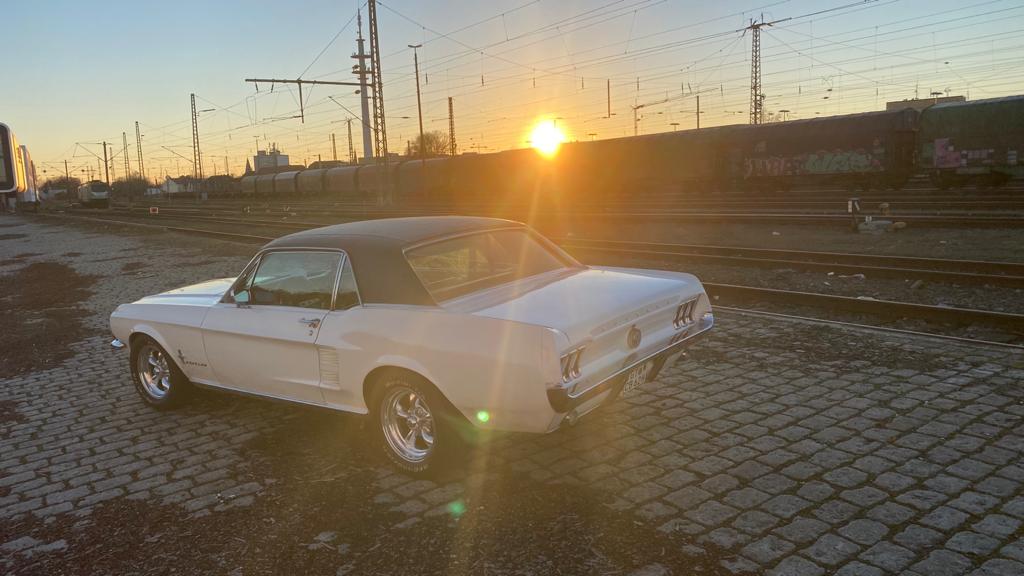

Guten Tag, wollte mich nochmals vorstellen, dieses Mal mit Pony.
Ich heiße Carsten, bin 30 Jahre alt und komme aus dem Kreis Gütersloh.
Hab mir im Dezember ein Mustang gekauft. [
Ein zwei Probleme hat er noch, Evtl hat ja mal einer Interesse mal drüber zu gucken, würd mich freuen.
Bin da eher ein Laie.
Nach der letzten längeren Probefahrt verliert jetzt das Getriebe Öl, danach müsste ich noch ein wenig zum Lackierer ein paar Stellen ausbessern.

Hallo Carsten,
herzlich Willkommen und ganz viel Spaß mit deinem Mustang.
Woran machst Du den Ölverlust vom Getriebe fest, hat das Öl eine rote oder braune Farbe?
Wer gut wenn Du selber Hand anlegen kannst, sonst könnte es ein teueres Hobby werden. So schwer ist das nicht, da der Mustang eine einfache Technik hat und vieles Verzeiht.

Hi Jürgen, ein wenig kann ich selber machen aber an das Getriebe traue ich mich nicht allein.
Ja gelblich braun ist das ÖL, konnte aber nur unter das Auto kriechen und nach schauen. Da tropft es halt auch genau vom Getriebe runter, deshalb schließe ich dadrauf.
Evtl finde ich mal ein Kontakt der mir mal ein wenig zeigt, hätte ich schon Lust drauf. Bin gelernter Schlosser und Elektriker.
Ansonsten habe ich ne gute Werkstatt die auch nicht ganz so teuer ist.

Hallo Carsten,
Willkommen und viel Spaß hier!
Gelbliches oder braunes Öl kann nur von Motor- oder manuellen Schaltgetriebe sein.
Automatik- und Servolenkung haben rotes Öl.
Ich tippe auf den hinteren Dichtring der Kurbelwelle. Wenn der im Alter hart wird, lässt der das warme Motoröl durch. Das tropft dann an der Getriebeglocke runter und wird vom Fahrtwind nach hinten über das Getriebe verteilt. Daher vermuten viele zuerst, das es vom Getriebe kommt.
Den Wechsel der zweiteiligen Dichtung kann man, Zoll-Werkzeuge, Hebebühne, Grube oder Auffahrrampen vorausgesetzt, auch selbst machen.

Glückwunsch zum Pony...
... oder das Öl kommt von weiter oben. Wie viel ist es denn? Wenn es überschaubar ist, lerne Dein Pony erstmal kennen, reinige alle ölige Stellen und schaue, wo es herkommt...

Hallo Carsten,
herzlich Willkommen im Forum.
Hier wirst Du bestimmt gute Tipps kriegen, wenn mal was klemmt oder tropft.
Wie schon geschrieben, erst mal saubermachen und versuchen herauszufinden wo es herkommt. Ich war auch schon überrascht, wenn der Fleck auf dem Boden so gar nicht mit der undichten Stelle übereingestimmt hat.

Hi Carsten,Chillmaster hat geschrieben: Hi Jürgen, ein wenig kann ich selber machen aber an das Getriebe traue ich mich nicht allein.
nur mal so als Tip: ein Forumsmitglied (Theo oder Nickname Spinbird) ist auf C4 Automatikgetriebe spezialisiert und bietet unter normalen Umständen einen Kurs zum Selbstüberholen des C4 an. Das ist ein Tages Workshop und macht sehr viel Spaß.
Wie aber meine Vorredner schon geschrieben haben, kommt das Öl vom Motor (hintere Kurbelwellendichtung oder Ventildeckeldichtung oder oder). Also alles säubern und dann mit Mehl bestäuben, wo Du Dichtungen siehst. Damit kann man sehr schön identifizieren woher das Öl kommt.

Vielen lieben Dank für die ganzen Tipps.
Ich werde die Tage mal drunterschauen und hier schreiben wo das Öl wegkommt.
Das mit dem Workshop hört sich sehr gut an, denn werde ich aufjedenfall versuchen zu machen.
Ich wollte Evtl auch den Ford Mustang Club beitreten. Seid ihr auch dort drin?
Vielleicht würdet ihr mir noch ein Tipp geben zu meinem 2 Problem?
Wenn ich fahre das Gas halte, fängt das Pony an zu Summen. Gehe ich vom Gas ist es weg, gebe ich Gas ebenfalls.
Ist das Evtl normal? Oder sollte ich da irgendwas mal kontrollieren?

Kannst Du mal eine Aufnahme davon machen, sonst könnte es vieles sein.
