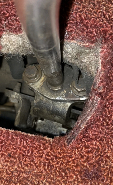

Was könnte das für ein Schalthebel/Getriebe sein (4-Gang)? Normalerweise sieht der Schalthebel ganz anders aus, hat oberhalb der Befestigunbgsschrauben rechts und links so eine Führung
Gruß Guido

Und noch ein Nachtrag, um meine Frage verständlicher zu machen: es ist ein 65er Mustang 4-Speed, für den ich einen Reparatursatz für den Shifter https://www.drakeautomotivegroup.com/64 ... 5zz-7208-a besorgt habe. Beim Einbau habe ich festgestellt, dass der Reparatursatz hinten und vorn nicht passt, der Shifter ist halt komplett anders aufgebaut. Und jetzt versuche ich den Shifter zu identifizieren.
Gruß Guido

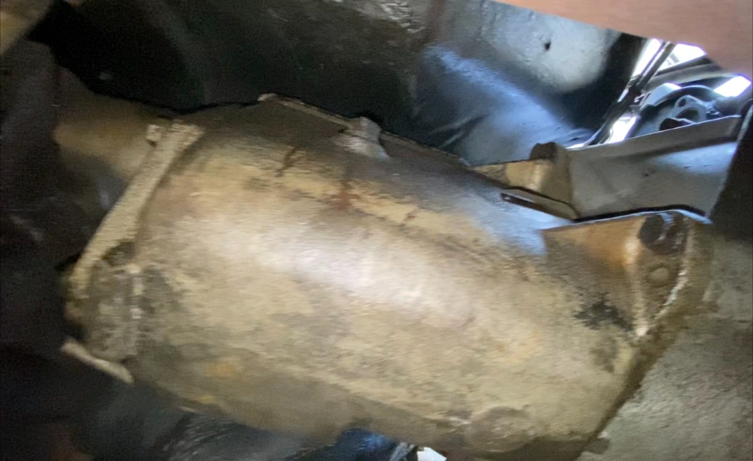

Borgwarner ist es auch nicht, das hat wieder einen ganz anderen Mechanismus. Ist schon ein Toploader.
Gruß Guido

Ich hab mal ein Foto gemacht von unten, sry etwas unscharf, vorhin schnell geschossen. Meines Erachtens ist das ein normaler Toploader? Und der Shifter, den würde ich gern überholen, der schaltet nicht mehr so präzise. Nur bekomme ich den nicht identifiziert.
Gruß Guido

Du hast Dir schon Mühe gegeben, das Ding so zu fotografieren, dass möglichst wenig zu erkennen ist .. ;-)
Auf halber höhe ist das Plättchen zu erkennen, was alle Infos hätte liefern können.
Ebenso wäre - irgendein - Bild von der Fahrerseite aufschlussreicher gewesen.
Ohne gescheite Bilder ist jegliche Aussage nur reine Spekulation.

Japp, das Foto gibt nicht sooo viel her, einfach mal den langen Arm unter den Wagen gestreckt und auf den Auslöser gedrückt. Es ging auch mehr drum zu erkennen, dass es ein Toploader und kein Borgwarner ist. Und das sieht man auch auf dem unscharfen Bild.
Aber hier die Auflösung, habe den Wagen hochgenommen und kam an das Tag/Plättchen ran: es ist ein 69er Getriebe. Dswg. kam es mir auch so 'anders' vor, bis 68 war der Shifter nämlich anders aufgebaut.
Gruß Guido
