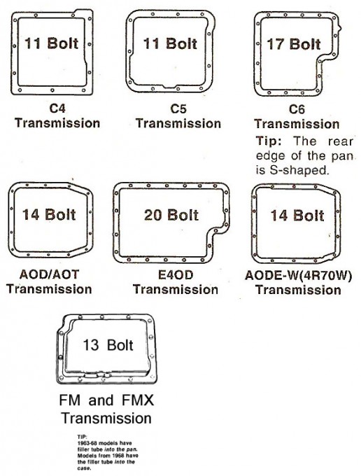

Wenn du wissen willst, was für ein Getriebe drin ist, dann leg dich mal unters Auto und zähl die Schrauben an der Getriebeölwanne.
Gruß Frank

Hi Frank,
auch nicht immer richtig. Ich habe ein C4 drin und scheinbar die Ölwanne vom C5 verbaut und so habe ich mein Baby gekauft.
Jürgen
Jürgen
Jürgen
Jürgen

Guten Morgen Jürgen
Wenn ich mir die Wannen von C4 und C5 anschaue und die Lochmuster vergleiche, passt das aber nicht zusammen. Haben zwar beide 11 Schrauben, aber an unterschiedlichen Stellen, und wahrscheinlich passt auch der Abstand zwischen Ölfilter und Wannenboden nicht.
Gruß Frank
Gruß Frank

Ich würde das Bild oben jetzt auch nicht zu eng nehmen, eher als grobe Orientierung.immerfernweh hat geschrieben:Guten Morgen Jürgen
Gruß Frank
AOD und AODE haben z.B. eine identische Dichtung, nur die Position einer Bohrung ist anders, kann man also leicht ändern.
das kommt auf dem Bild auch nicht so wirklich rüber
Viele Grüsse
Andi
Andi

Hallo Frankimmerfernweh hat geschrieben:Guten Morgen Jürgen
Gruß Frank
doch so weit ich weiß sind C4 und C5 fast identisch.
Dreh mal die C5 Wanne oben auf dem Bild 90° nach links.
Patrick
