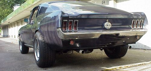

Du kommst um das Messen an Deinem Wagen nicht herum.
Ich habe schon alles gesehen auf 67/68er Mustangs von 185 ern bis 235/45R17 auf Mustangs mit H-Zulassung (ob während der Prüfung drauf oder hinterher, wer weiß).
Ich selbst hatte beim Kauf hinten 255/60/R15 auf 10" Felge drauf, die der Vorbesitzer noch gefahren hat (ohne H).
Alles eine Frage des Backspacings und der Bearbeitung der Kotflügelkante oder Shackle Kits oder sogar der Innenkästen, wenn es sein muß.
Viele der Fahrzeuge haben ein paar Abweichungen links/rechts in den Kotflügeln, was da reinpaßt, also immer auf beiden Seiten messen.
225/70/14 hatte ich auch schon mal drauf, die paßten mit gebördelter Kante ohne Schleifen (rundum).
Die Felgenbreite muß zum Reifen (und seinem Ratio) und der eigenen Fahrtweise passen, also ab 235 sind auch schon mal eher 8" notwendig. Ab225 wird je nach Profil auch das Lenken schwieriger und mit dem 50 plus Jahre Alteisen ist es im Raserbetrieb nicht zuträglich für die Scherkräfte im Extrembereich.
Wie gesagt 205/70 und 215/70 paßt "zeitgenössisch" noch am ehesten und findet eher einen größeren Tüv-Prüfer-Anteil, der da noch mitgeht.
Wenn Du 225/60/15 eingetragen hast, sag Bescheid:-) Möchten sicher einige haben, aber liegt halt am Prüfer..und dem nächsten Prüfer, was sie draus machen. Alles ist möglich im Dialog bei einigen, bei anderen gar nichts.
