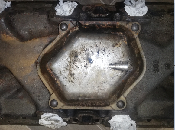

Nun habe ich allerdings noch eine Frage. Unter dem Deckel befindet sich ein relativ große Sechskantschraube muss die auch noch raus?

Anbei noch ein Bild.

Nein,
die Schraube bitte nicht entfernen!

Ich hab' ja inzwischen gelernt, das deine "Ansagen" nie unbegründet und immer ernst zu nehmen sind. Ich würde mich aber freuen (und andere vielleicht auch), wenn du hier noch ein "weil ..." ergänzen würdest. Bringt man den Stopfen nicht zerstörungsfrei raus? Oder nie wieder dicht rein? Tnx!68GT500 hat geschrieben:die Schraube bitte nicht entfernen!

die führt in den den Verbindungskanal der Vergaservorwärmung.
Sie wird bei der Produktion benötigt und sitzt BOMBENFEST.
Der Kanal sollte bei reinen Sommerfahrzeugen eh blockiert werden, denn verschärft durch unseren modernen - hochflüchtigen Sprit - ist jedes bissel Wärme in dem Bereich kontraproduktiv.
Bei einigen Intake Dichtungen liegen entsprechende Einsätze mit, wir Bastler bauen uns die Block-off Platten aus dünnen Edelstahlblech selbst.

Danke. Da hab' ich gleich noch was ganz Unerwartetes gelernt.68GT500 hat geschrieben: Der Kanal sollte bei reinen Sommerfahrzeugen eh blockiert werden, denn verschärft durch unseren modernen - hochflüchtigen Sprit - ist jedes bissel Wärme in dem Bereich kontraproduktiv.
