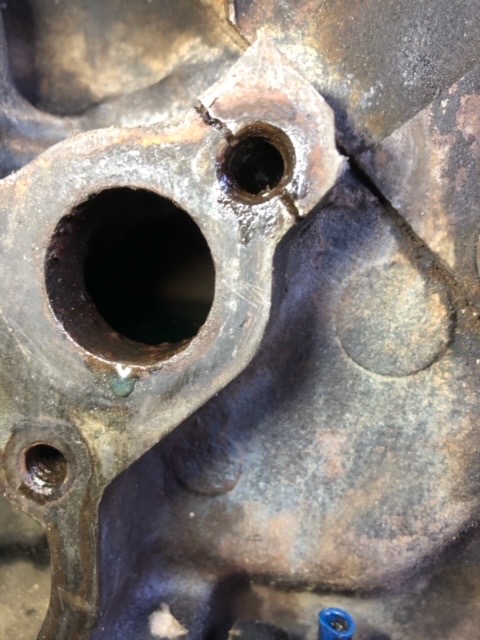

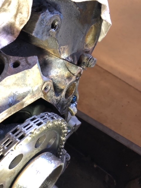

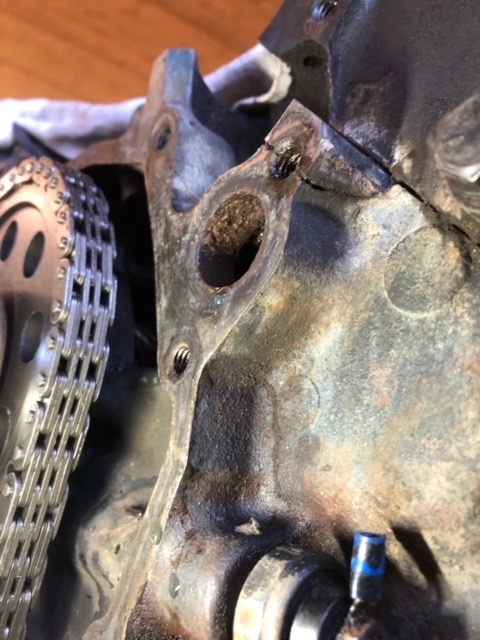

Moin Kollegen,
Ich hab ein riesiges Problem und möchte einfach mal Eure Ideen und Gedanken hierzu aufnehmen.
Mein Mustang 1965 mit 289er Motor hat vorne zwischen Steuergehäuse und Block Wasser rausgedrückt. Hinten hat er am Kurbelwellenlager und am Nockenwellenstopfen Öl rausgedrückt.
Hab also brav den Motor rausgerupft und soweit alles abgebaut. Hinten kein großes Thema. Aber dann sehe ich, wie auf den Bildern dargestellt, vorne einen Riß an der Verschraubung für das Steuergehäuse.
Was meint Ihr?
Reparabel?
Block Schrott?
Auch schon mal gehabt?
Bin einigermaßen down.
Prost!
Dirk
Was meint Ihr?
Reparabel?
Block Schrott?
Prost!
Dirk
- E5FE86D7-CDC9-49C9-8F95-D672F6B53658.jpeg (84.77 KiB) 1763 mal betrachtet
- 7109019E-3827-46A9-8B02-DDA5F92954E3.jpeg (110.44 KiB) 1763 mal betrachtet
- A828C764-E666-4441-9C9C-5F513A4C597D.jpeg (105.5 KiB) 1763 mal betrachtet

Würde ich mit einer Gusselektrode schweißen (oder lassen).... manche Sanierungsbetriebe haben sich auch schon auf die Reparatur mit einem Microlaser spezialisiert. In der Firma arbeiten wir damit ebenfalls an verschiedensten Werkstoffen. Der Vorteil dabei ist die minimale Wärmeeinbringung....

Sehe ich auch so, wäre einen Versuch wert, es gibt Spezialfirmen, die sich auf das Schweißen von Gussteilen spezialisiert haben.torf hat geschrieben:Würde ich mit einer Gusselektrode schweißen (oder lassen).... manche Sanierungsbetriebe haben sich auch schon auf die Reparatur mit einem Microlaser spezialisiert. In der Firma arbeiten wir damit ebenfalls an verschiedensten Werkstoffen. Der Vorteil dabei ist die minimale Wärmeeinbringung....
mach mal die Köpfe runter und schau mal wie weit der Riß in die Planfläche der Zylinderkopfdichtung rein geht. Sieht so aus, als würde er nicht weit rein gehen.
Wenn der Riß bis zum Zylinder oder in andere Bohrungen / Kanäle gehen sollte, würde ich es sein lassen. Ist es wirklich nur diese kleine Ecke, nach der es jetzt aussieht, würde ich es wie gesagt probieren mit schweissen.

Ich habe keine Erfahrung selbst gemacht. Aber der Betrieb meines Vertrauens sagt, dass das Schweißen heutzutage gut möglich ist. Letztlich ist es halt die Frage zu Kosten/Nutzen und Matching Numbers...

Aber wenn es die einzige Macke an dem Motor ist, würde ich die Schweißlösung anstreben....

Echt ärgerlich,aber bevor Du was planst,erstmal Diagnose und zwar umfänglich,was ist ev.noch in Leidenschaft gezogen:
Zylinderbuchsen, Kolben,Nockenwelle, Zylinderbänke etc.ohne vollständige Inspektion des Blocks macht es wenig Sinn irgendwas zu machen,erst dann entschieden

Ja, danke Kollegen für die Infos,
und nein, Matching Number ist nicht. Es handelt sich um ein 65er Cabrio.
Ich denke, ich werde ihn jetzt weiter zerlegen und die Zylinder vermessen und die Laufbahnen versuchen zu beurteilen. Dann geht es weiter. Hab parallel eine Anfrage an einen Laserschweißbetrieb für Motoren rausgeschickt. Mal sehen, ob die sich überhaupt an diese Stelle rantrauen.
Kolben, KW und Nockenwelle hab ich noch nie gezogen. Mal sehen, ob es klappt...
Viele Grüße vom „antriebslosen“
Dirk
