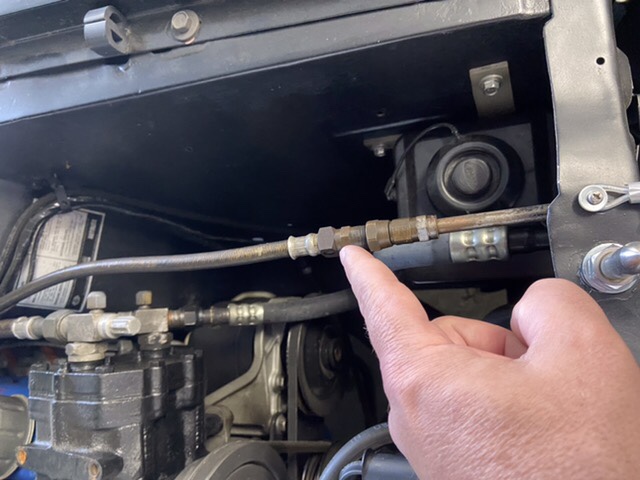

Was genau ist das für ein Teil? Von diesem kam so denke ich das ‚Zahnarzt Bohrgeräusch‘. Ist vorne rechts neben dem Kühler
