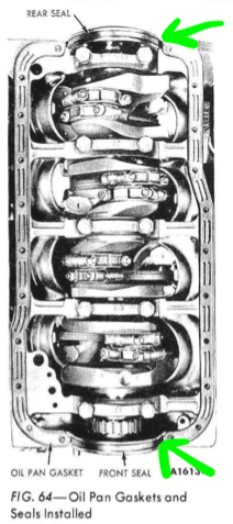

Das sind die beiden Simmeringe , richtig??

FMO67 hat geschrieben:Das sind die beiden Simmeringe , richtig??
Nein,
das sind die Gummilippen der Ölwannendichtung. Die besteht aus 4 Teilen, seitlich 2 * Kork, vorne und hinten Gummilippen.
Den vorderen Simmerring kannst du bspw. hier in meinem Video sehen.
Der sitzt im Steuerkettengehäuse:
https://youtu.be/vEM0AYL4cJg?t=1077
Um den zu tauschen muss das Steuerkettengehäuse abgebaut werden.
Patrick

Hi Marc,
der hinter Simmerring ist 2 teilige und befindet sich im Letzten Kurbelwellenblock. Der muss dann nach dem demontieren der Ölwanne gelöst werden und die halbkreisförmigen Dichtungen getauscht werden. Einfack die alte vorsichtig herausdrehen und die neue gut geölt genau so wieder in die Nute schieben. Dabei unbedingt auf die richtige Richtung achten. Vorne ist es ein einteiliger Ring innen im Steuerkettendeckel, der muss also auch ab wenn du eh alles auseinander hast sollte man Kette und Ritzel direkt prüfen und ggf. ersetzen.
Du brauchst also:
Simmerring hinten
Simmering vorne
Ölwannendichtung
Dichtmittel
Ölablassschraubendichtung
Motoröl und Filter
Steuerketten Deckeldichtung
Steuerkettensatz?
Neuer Balancer wenn der Alte nicht mehr gut ist.
Handwaschpaste :lol:
Gruss Marc
Beiträge: 5024
Wohnort: Ruhrgebiet
Re: 289er Kurbelwelle undicht?
Beitrag von torf »
der Balancer ist das Teil hinter der Riemenscheibe.... genau. Dahinter befindet sich wie von Patrick beschrieben der Simmerring. Meistens reicht es aus den Simmerring zu tauschen - sollte die Welle in dem Bereich einglaufen sein, gibt es dünne Hülsen, die es beheben können (google: balancer sleeve ford 302)
