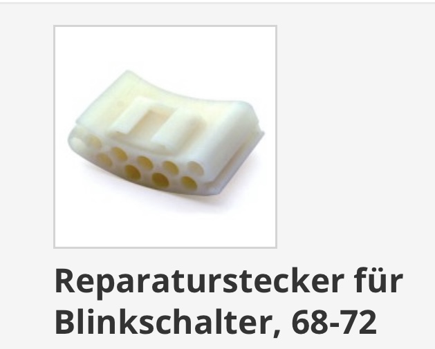

kann mir vielleicht einer sagen wie ich die alten Litzen aus dem halbrunden Flachstecker bekomme die zum Blinkerschalter Richtung Lenkrad gehen?
Mustang 68
Vielleicht gibt es da ja einen Trick :roll:
Ansonsten muss ich mir einen neuen bestellen :(

Wenn ich dich richtig verstehe, kannst du mit einem kleinen Schraubendreher die Verriegelungsnase des Steckers etwas herunterdrücken und mit etwas Ziehen am Kabel das jeweilige Kabel herausbekommen.

In dem Beitrag handelt es sich um Stecker bis 67er. Bei mir im 68er sieht der anders aus. Da komm ich mit der verlinkten Methode nicht weiter :|
Mein Stecker sieht so aus ...

Sind da nicht die gleichen Stecker mit den Nasen drin?
Würde vermuten, dass es das selbe Prinzip ist.

Geht sich leider um das Gegenstück...

Dude hat geschrieben:Würde vermuten, dass es das selbe Prinzip ist.
Ist auch so. Man muss halt von vorne mit einer Nadel oder sowas reingehen und den Haken zur Mitte drücken.

Ein Röhrchen bauen, dass soeben in das Steckerloch passt und die rot markierte Widerhaken am Stecker (Männlein oder Weiblein) zusammendrückt. Kabel soweit wie möglich in Anschlussrichtung nach vorne rausschieben, Röhrchen über den Steckkontakt und das Kabel mit Stecker nach hinten rausziehen.
Oft reicht es, die große Lasche, die man auf dem Bild unten kaum sieht, zurückzudrücken. Geht zur Not auch mit Draht oder Nadel, wie vorher schon beschrieben. Fummelarbeit halt ...

für die Entfernung der Kabel aus den Steckern gibt es so ein Tool, z.B. bei NPD Item # 957-2. Damit lassen sich die Kabelstecker leicht aus den Kunststoffteilen entfernen.

Beim 67er Blinkerschalter ging ne Kugelschreibermine zum Auspinnen....
