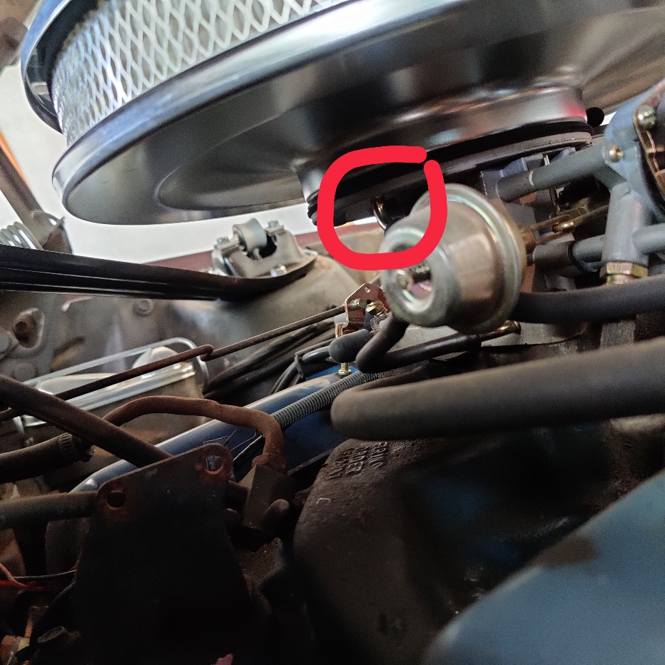

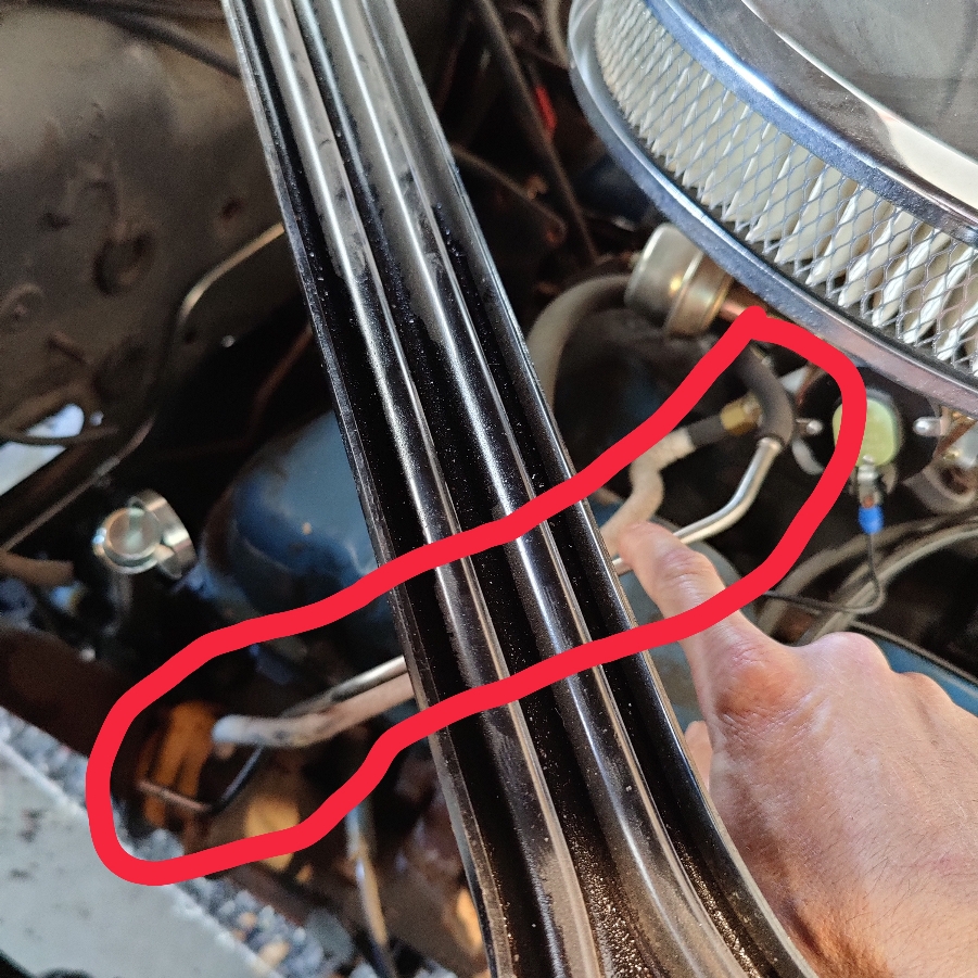

Habe hier an meinem Projekt einen 2fach Vergaser drauf, wo eine Leitung weggeht die nirgends angeschlossen ist.
Habe jetzt bei meinen Unterlagen nichts darüber gefunden was das sein kann. Geht bei der Vergaser Rückseite rein und das andere Ende wie gesagt leer ohne Anschluss.
Der Wagen hatte eine Klimaanlage die der Vorgänger unsauber in Kisten mitgeliefert hat.
Falls jemand eine Idee hat, wäre ich sehr dankbar.
Vielen Dank

Hallo Peter,
diese Leitung geht normalerweise runter zum Auspuffkrümmer und ist Teil des Heat riser tube / choke systems. Ist bei Dir abgeklemmt weil auf E-choke umgebaut wurde.
https://www.vintage-mustang.com/threads ... s.1180769/

Klasse vielen Dank für die Infos, heißt ich kann da einfach einen Kunststoff Verschluss drauf machen?
- Harzer
- Beiträge: 898
- Registriert: Mi 19. Jun 2013, 08:32
- Fuhrpark: Ford Mustang convertible 1967
Ford F100 PickUp 1956
Ford Ranchero 1968
Mercury Comet Cyclone 1965
Re: Vergaser Frage
Ja, genau
