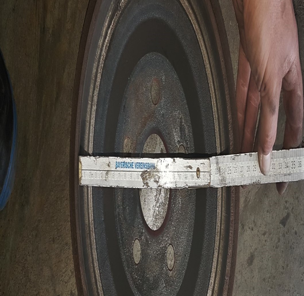

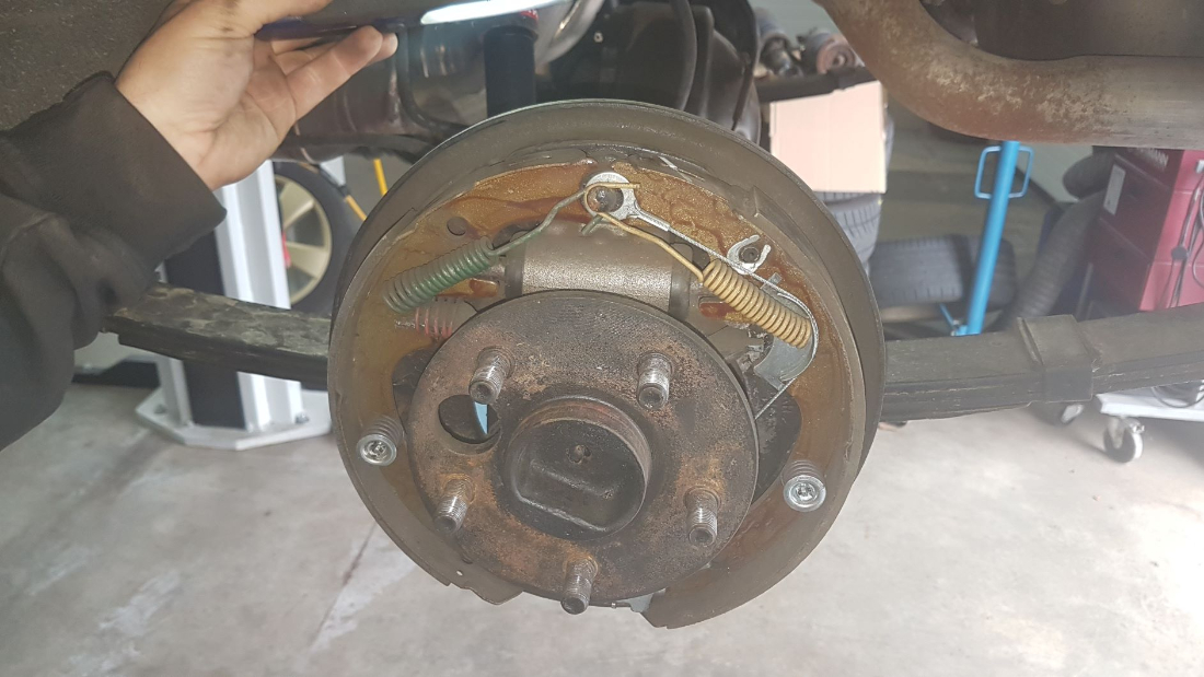

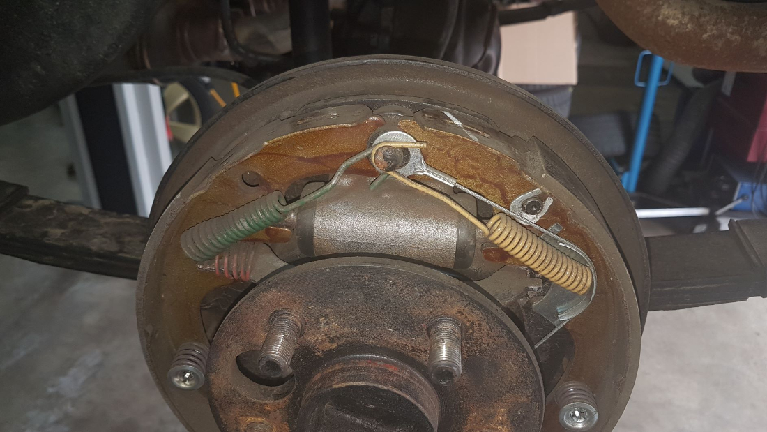

Meine Radbremszylinder hinten müssten erneuert werden.
Kann jemand anhand der Fotos erkennen, welche Radbremszylinder ich kaufen müsste ?
Über Hilfe wäre ich sehr dankbar.
Ford Mustang 1967, 289 cui.

bei den üblichen Händlern wird nach Modelljahr sortiert, und somit solltest Du die Teile schnell finden.

Es gibt Radbremszylinder bei einem Händler hinten Durchmesser 7/8 Zoll oder 29/32 Zoll.
Sollten die beide passen ?

Also die Radzylinder sind auch nach Hubraum sortiert. Bei RSB kannst Du genau danach suchen.
