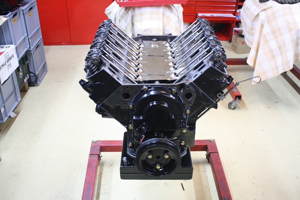

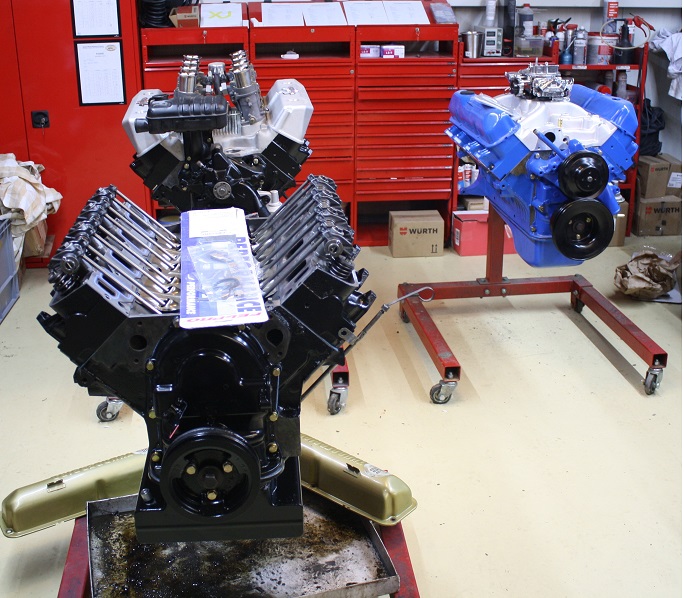

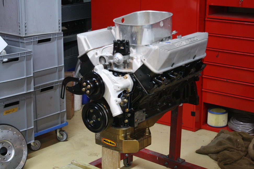

Mit Freuden stellen wir fest, dass der meist nachgefragte Motor in Sachen Revision dieses Jahr der FE BigBlock bei uns ist. 8-)
Ob als seriennaher 390er, mild getunten 428er oder wild gemachten 427er.......alle sind hier gerade vertreten. Die Krönung des Ganzen ist sogar ein 427 SOHC :lol:
Hier ein paar Bilder der anstehenden Projekte:

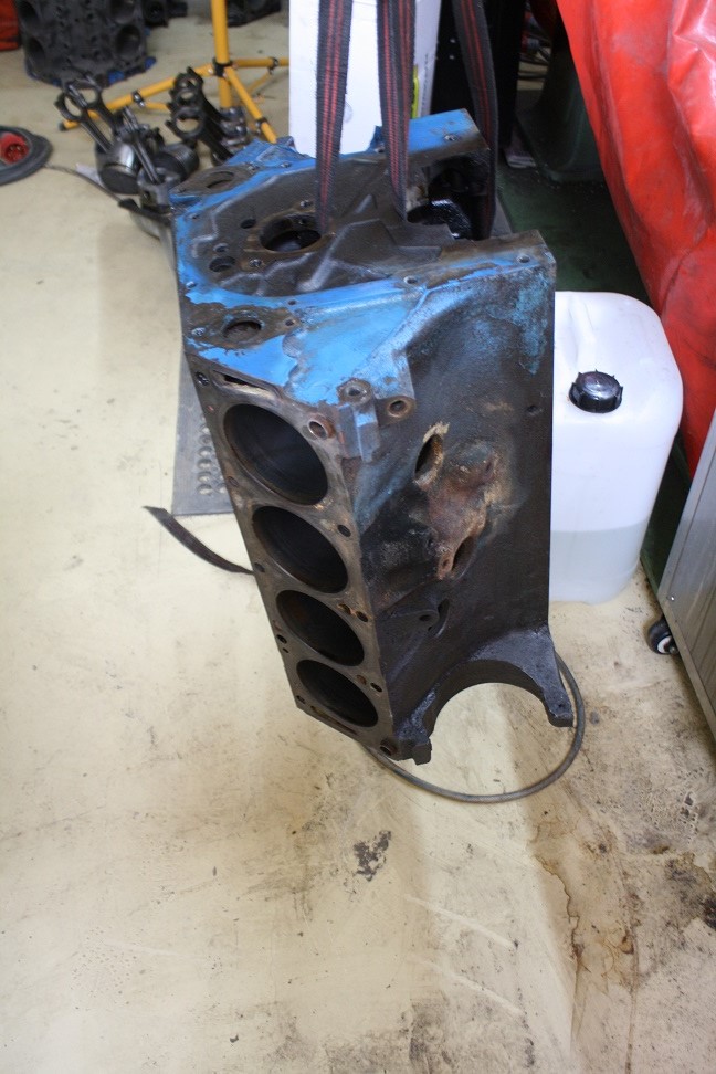

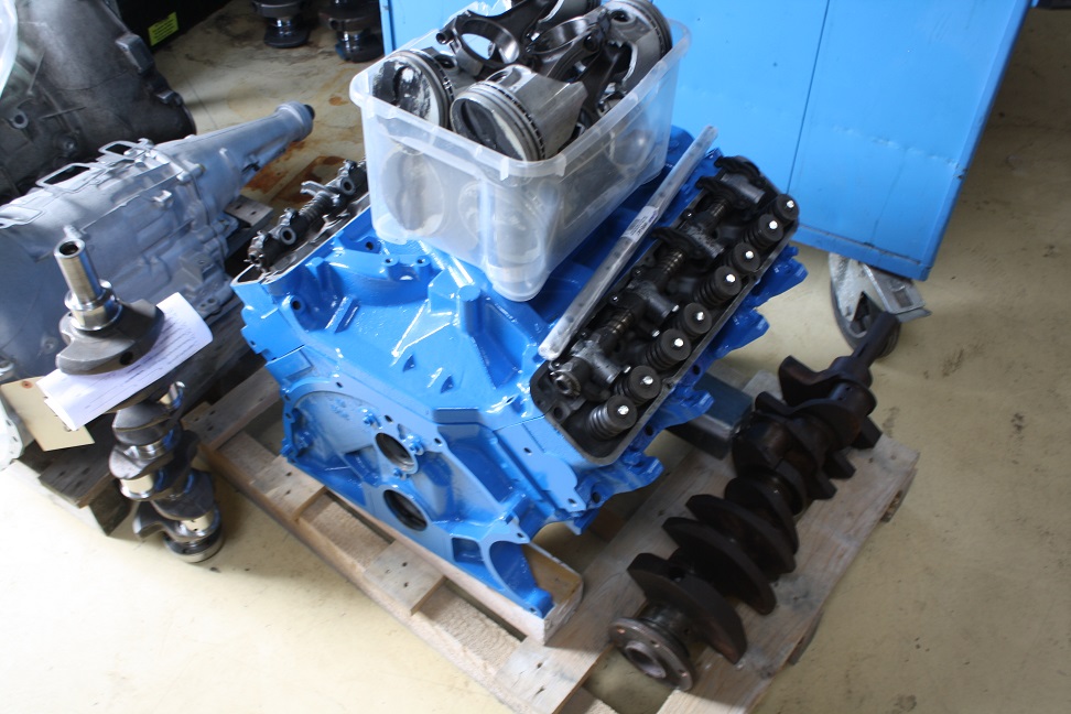

390er Block, wird auf erstes Übermaß gebohrt, Kurbelwelle wird geschliffen

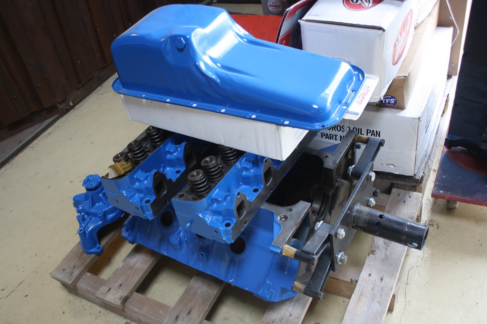

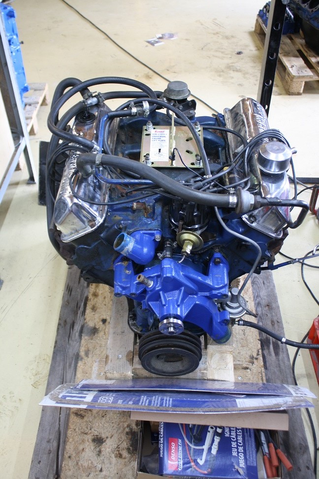

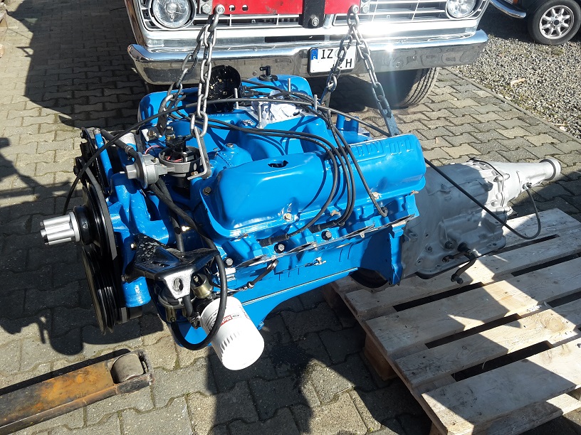

1968 390GT Motor in standard Überholung befindlich, danach -> FOR SALE
Frisch angeliefert am 14.05.2021: 1967 390GT -> Komplettüberholung inkl. Rissbeseitigung im Wasserkanal

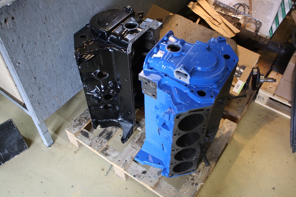

352cui in schwarz (gebohrt auf 390), bekommt mech Rollerwelle, Weber 48IDAs, aus 1963 Galaxie; blau 390, erstes Übermaß, bekommt Promaxx Köpfe, Headers, aus 1973 Ford F250
1969 428 CobraJet, wird standard überholt -> FOR SALE
1966 428, wird standard überholt -> FOR SALE
427 SideOiler, komplett überholt, mech. Rollernocke, 428 Welle, SchmiedeKurbeltrieb

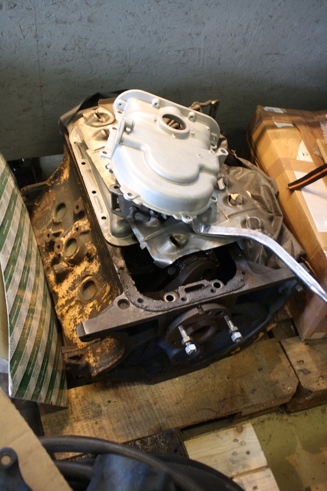

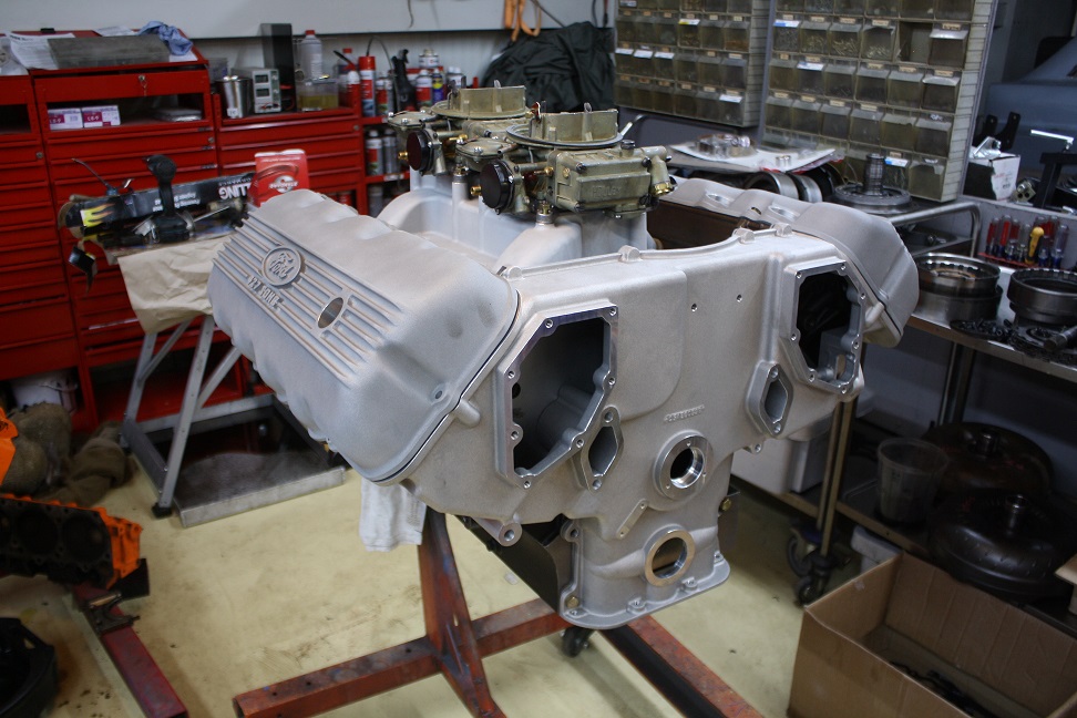

427SOHC Cammer: Der König unter den FEs, im Aufbau, 482cui Stroker, Paxton Twin supercharged

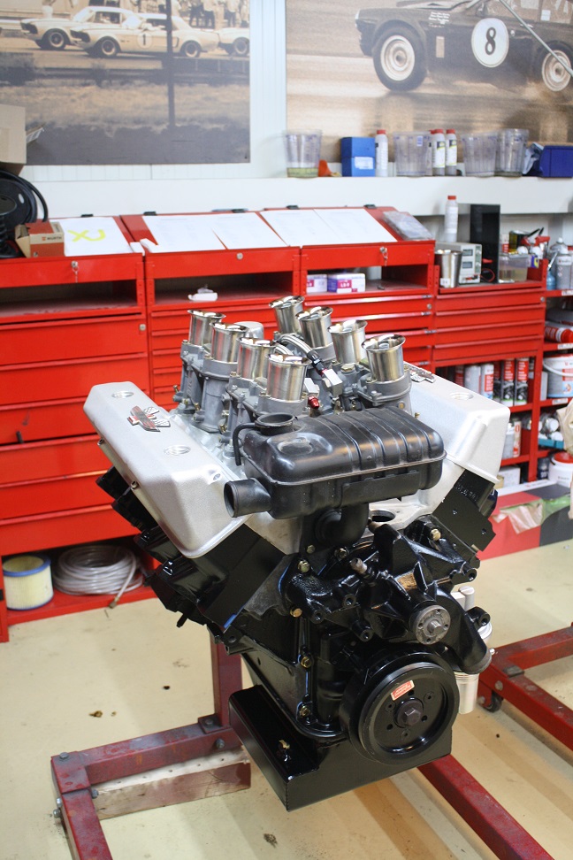

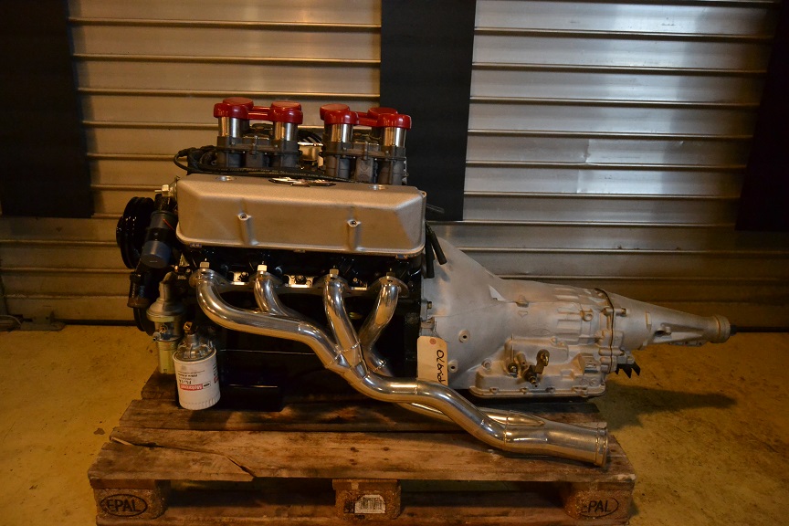

Just finished!
2x 390 FE:

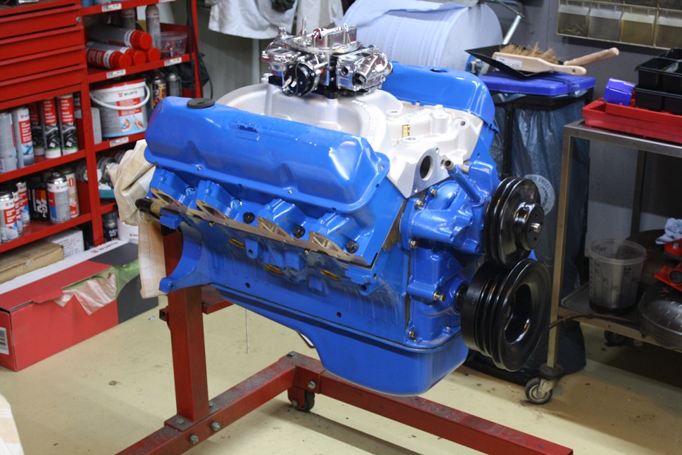

A) Truck Motor -> Sleeper
feingewuchtet, zerodeckgeplant, FlattopKolben, Drehmomentnockenwelle, Promaxx Shocker Köpfe, RPM Einlasskrümmer und ein Brawler 650 oben auf. Dazu optimierte Zündkurve mit Pertronix Ignitor

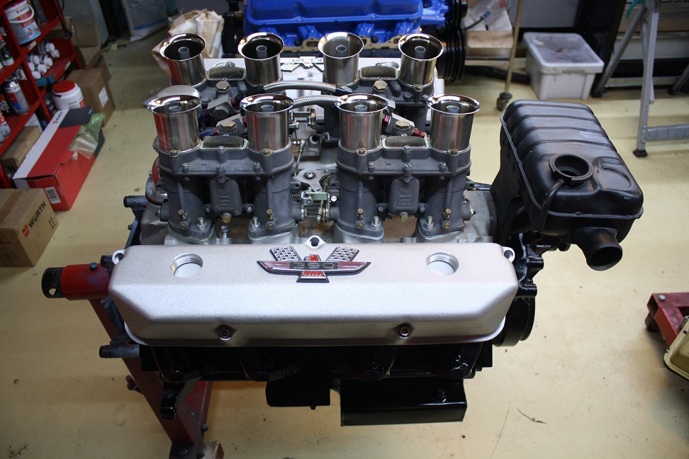

B) Böser Treibsatz für einen 63er Galaxie
feingewuchtet, zerodeckgeplant, Flattopkolben, Custom Grind Roller Nockenwelle, Promaxx Shocker Köpfe, Weber Einlasssystem mit 4x 48IDA, FPT Headers, Pertronix Zündverteiler

Truck Motor / Galaxie Motor - in welcher Leistungsregion bewegen wir uns denn hier?
