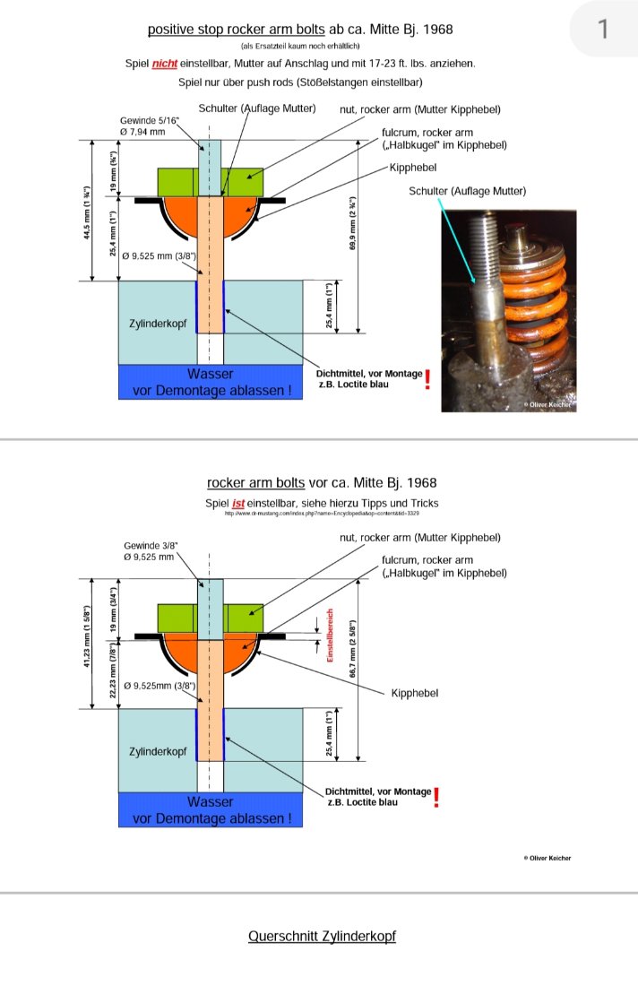

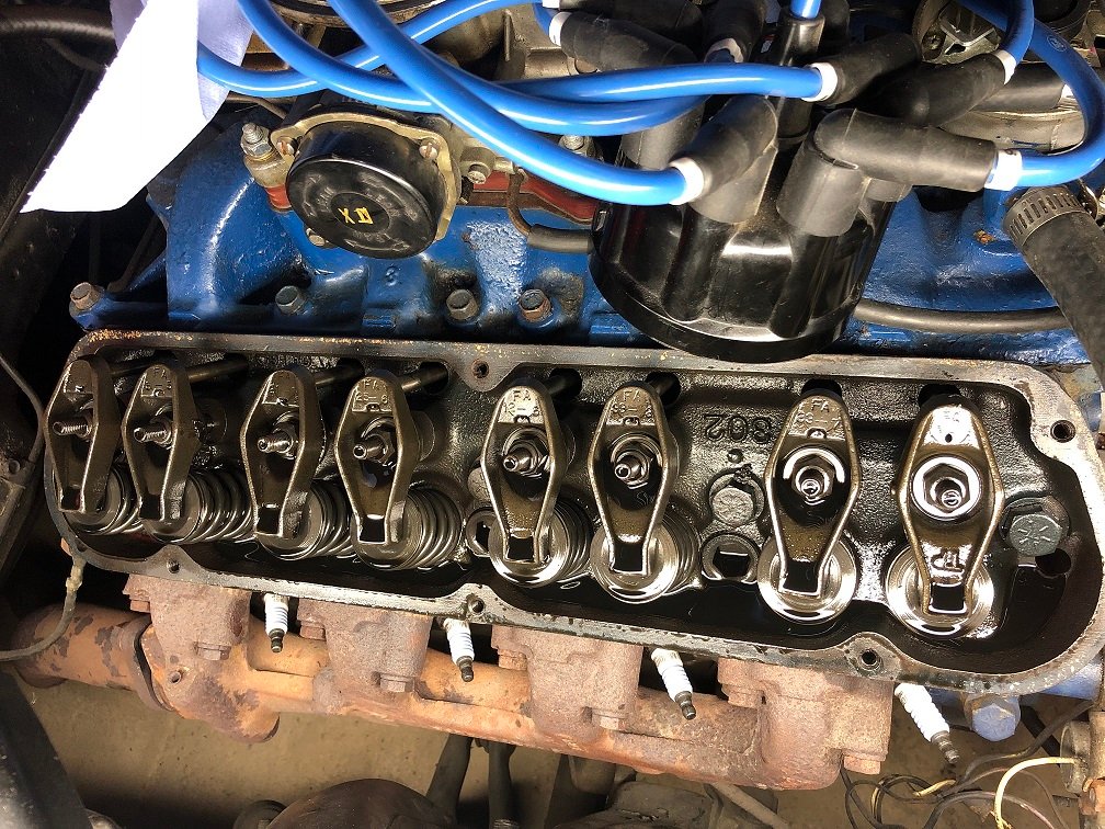

Mach mal bitte ein Bild von Deinen Kipphebeln bzw. Köpfen. Es kann sein, dass Du Köpfe mit positive stop rocker arms hast. Die werden dann nur mit 17 to 23 ft-lb angezogen (bitte nochmal im SM nachschauen - habe ich noch so im Gedächtnis). Es kann sein, dass Du einen Rollermotor oder Nockenwelle mit entsprechender Zündreihenfolge verbaut hast. Wäre positiv - allerdings ist der Kompressionswert von Zyl. 5 zu niedrig. Der Motor wird laufen... allerdings nicht optimal. Ein Druckverlusttest bringt mehr Aufschluss, wo der Druck entweicht.

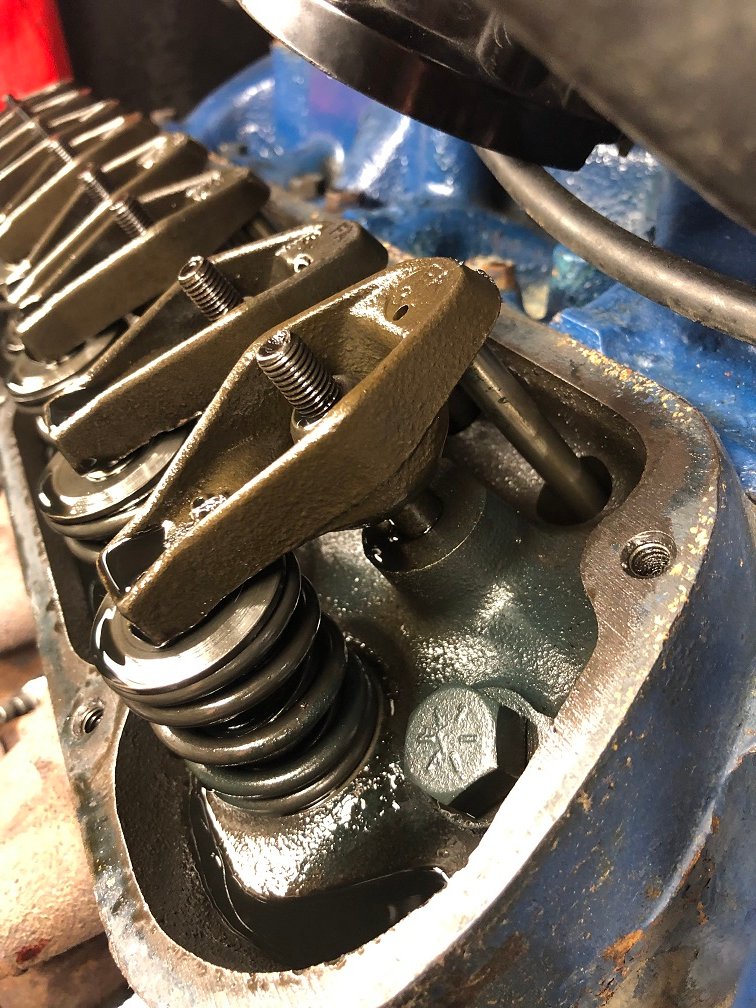

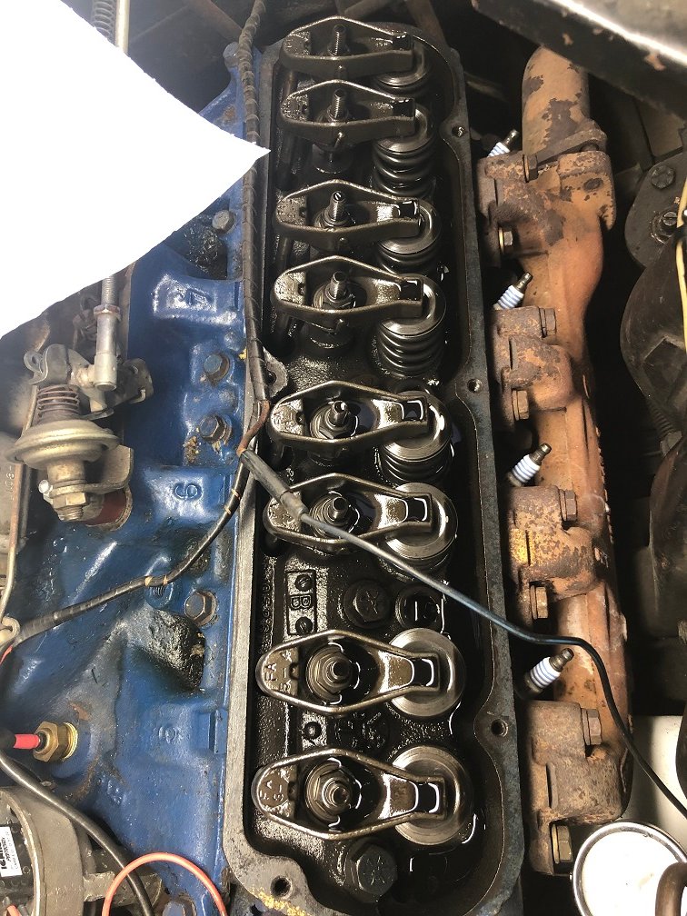

Hier noch die Bilder
Auf der Beifahererseite sieht der erste und der letzte Kipphebel anders aus.

Hab auch welche die man nicht einstellen kann. 5/16 Mutter.
