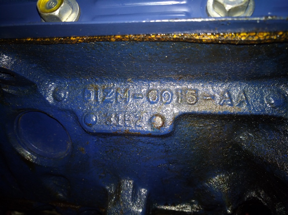

ich versuche einen Motor eindeutig zu identifizieren. TÜV Süd und TÜV Nord konnten mir nicht weiterhelfen, was mich etwas wundert, da es sich um einen normalen Ford 302 aus dem Jahr 1971 handeln sollte.
Die Nummer auf dem Motorblock lautet: D1ZM-6015-AA, daneben befindet sich noch die Nummer "31E2".
Hat jemand einen Tipp, wo ich Infos zum Motor herbekomme, die einen TÜV Prüfer zufriedenstellen würden? Gibts Fachliteratur, die die Nummern enthält? Gibt es vielleicht eine Anlaufstelle bei Ford USA für solche Fragen?
Der Mustang war ursprünglich ein 6 Zylinder, daher brauche ich für eine Zulassung unbedingt noch etwas zum Motor.

Hi Jakob,
guckst du.Ein 302er ist das auf jeden Fall. Eventuell ein seltener Mexican Block.
http://web.archive.org/web/201606032355 ... Block.html
Und noch ein paar Grunddaten.
http://web.archive.org/web/201605260418 ... mblyID.htm

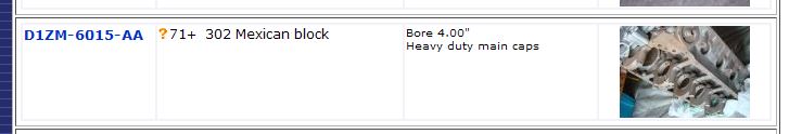

2021-05-23 13_44_10-Window.jpg (15.37 KiB) 1914 mal betrachtet

Der 302 Windsor Mexico Block D1ZM wurde vom Herbst 1970 bis 1974 gegossen.
Deiner ist vom 31.Mai 72.
Ich denke mal, er taucht im Ford Masterparts-Katalog irgendwo auf, wenn du was haben mußt, wo Ford drauf steht.
