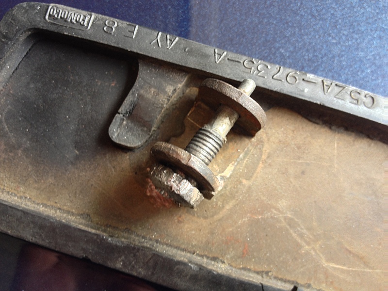

Ist das das richtige Gaspedal auch beim 68er und hat einer ein Bild mit der installierten Feder?
Bin neulich drüber gestolpert, daß es eine Feder gibt und hab mir eine mitbestellt. War nie eine montiert.
Jetzt wollte ich sie montieren, aber das mit dem C5 kam mir doch komisch vor, vielleicht hat einer noch ein Bild von einem 68er Pedal.
Hier hab ich zumindest gefunden, daß es wohl bis 1967 das gleiche C5 Pedal war.

Sorry, hab schon was für die Frage Teil 2 (Installation) gefunden.
https://www.youtube.com/watch?v=Xhzua1hiypg

Hi Wolfgang,
schau mal. Hilft vielleicht.
Da sind 2 Bilder von der Federverlegung dabei :idea:
https://eckhard.dr-mustang.com/album/00 ... index.html

Danke, also auch das "alte C5" Pedal korrekt beim 68er von Hartmut.
