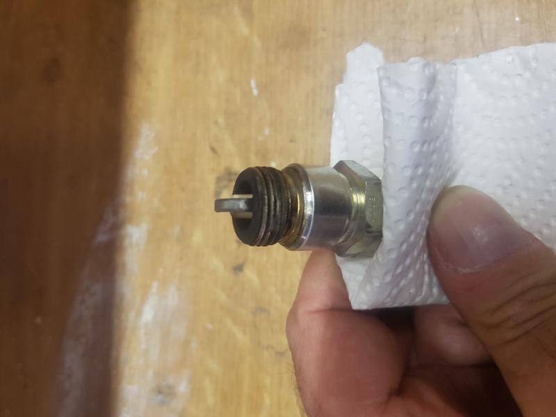

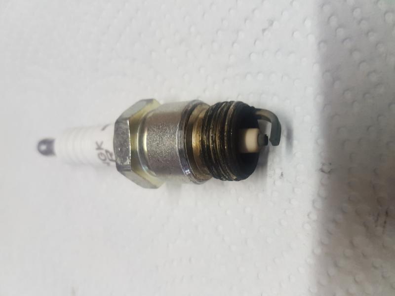

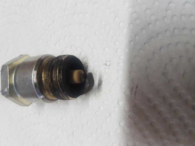

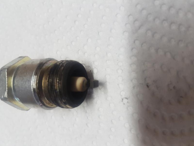

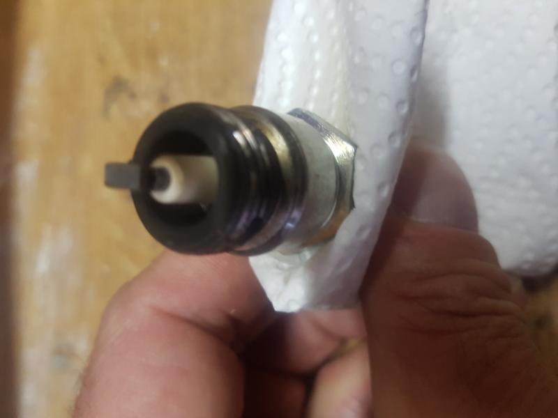

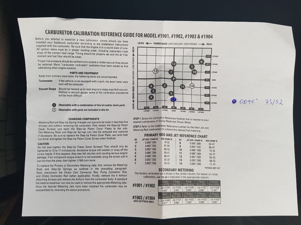

da ich mit meinem AVS2 1901 nie unter 18 Liter gekommen bin, hab ich mich mal ein wenig in die Bedüsungsthematik eingelesen.
Also, Calibration-Kit besorgt, und alle möglichen Jet/Rod Kombinationen laut Edelbrock Tuning Guide ausprobiert.
Komme gerade von einer 200 Km Tour Landstraße/Autobahn/Stadtverkehr zu nahezu gleichen Anteilen.
Verbrauch 13,5 Liter. 289er mit C4.
Die theoretische Durchflussmenge der Düsen im Primärbereich ist jetzt ca. 20% geringer als die Stock-Bedüsung und auch geringer als die Magerste, die Edelbrock vorschreibt. Sekundär hab ich gelassen wie es war.
Motor läuft genauso gut wie vorher, kein Ruckeln, Stottern oder sonst was.
Das Einzige, was mir aufgefallen ist, dass er 5 Grad wärmer wird als vorher (IR-Messung am Kühlwasserschlauch/Thermostatgehäuse-95 Grad).
Hab jetzt Schiss, dass er zu mager läuft.
Kann es sein, dass Edelbrock-Vergaser tatsächlich so fett ausgeliefert werden, und man so weit runterdüsen kann?
Mach ich was falsch?
Hab mal die Kerzen gezogen, obwohl man danach ja wohl heutzutage nicht mehr irgendwas beurteilen kann.
Die Bilder sind von Kerze Nr. 5, alle anderen sehen gleich aus.
Martin

Hi Martin
hab auch letzte Woche rumgespielt.

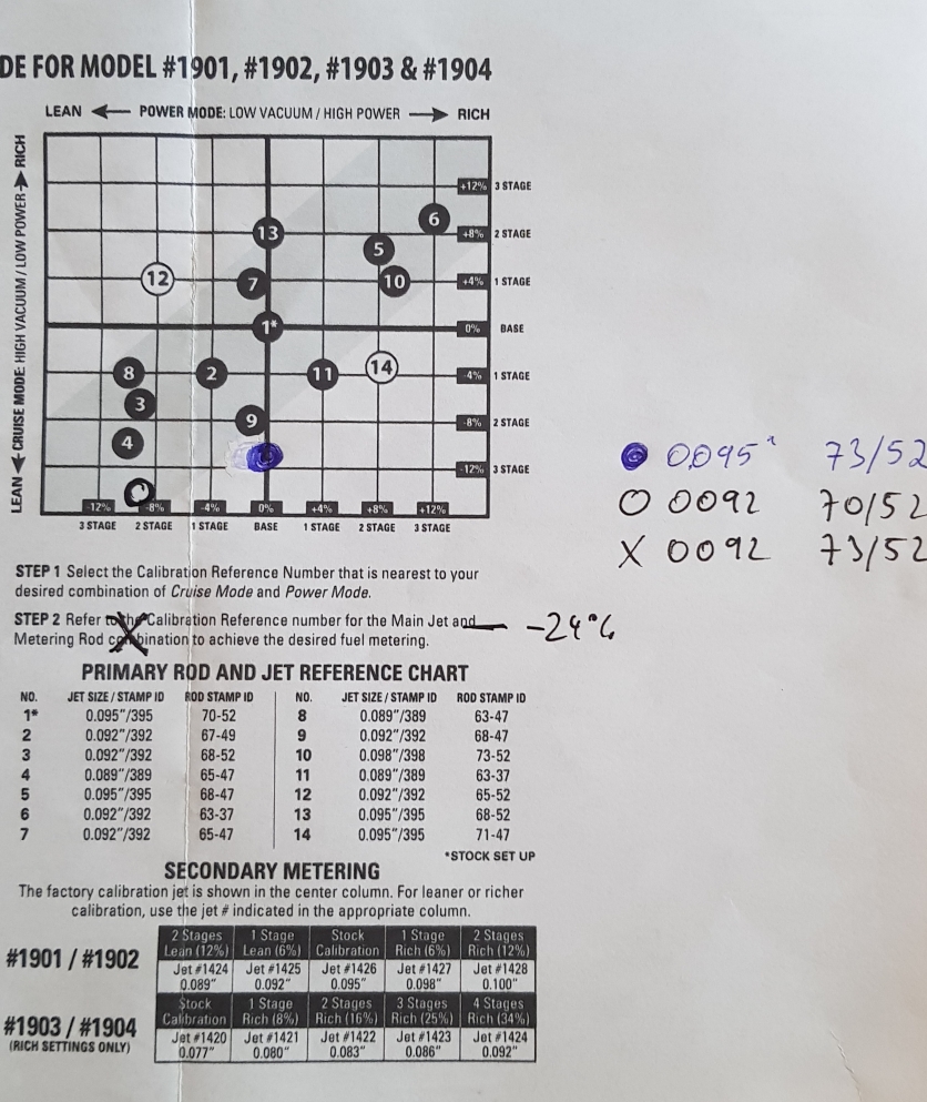

Ich hab jetzt 73/52er Nadeln mit pinken Federn aus dem Federset in originalen 95er Düsen kombiniert ( jeweils 15€ inkl. Versand mit Prime). Läuft perfekt und ist nur im Teillastbetrieb rechnerisch 10,4% magerer.
Verbrauch bin ich noch am ermitteln, hatte vorher bei gleicher Motor Getriebe Kombi auch 18 l.
Mach den Lastbereich nicht zu mager.
Ich hab nur im Teillastbereich abgemagert und den Lastbereich etwas ehr einsetzen lassen.
Gruss Marc
Gruss Marc

Habe dann den Gaser nach der Ede Schablone auf den Pkt. 2 umkalibriert mit folgendem Ergebnis:
Leichte Teillast ca. 1.05
Mittlere Teillast ca. 0.96
Volllast ca. 0.72
Teillast ist nun denk ich richtig gut und er läuft in diesem Bereich auch sehr schön und kultiviert und nimmt sauber Gas an.
Bezüglich Volllast muss er aber noch magerer werden und genau deswegen hab ich heut Abend die Düsen der Sekundarstufe um eine Nummer verkleinert....nur die Mess/Probefahrt steht noch aus....Zielwert wäre so um die 0.80-0.82 mal sehen was dabei rum kommt.

Wer sagt das und warum?Martin1959 hat geschrieben: Hab mal die Kerzen gezogen, obwohl man danach ja wohl heutzutage nicht mehr irgendwas beurteilen kann.
KLICK
https://www.youtube.com/watch?v=8T_O1Mabk-k
KLICK

Hi Sebbo,
das gleiche hatte meiner auch.
Ich hab die AVS Klappe eine Umdrehung strammer gestellt und die Vorzündung auf 13- 14 Gard gestellt.
Und weg war das Problem.
Gruss Marc
Gruss Marc

Hi Sebbo, hi Marc,
bei mir: Jet 89, Rod 68-47, Sekundär Jet 92
Läuft absolut problemlos.
Bin aber auch ein sehr verhaltener Cruiser, klar, ab und zu Kickdown, aber sonst max. 110 km/h.
Martin
Martin

So hab nochmal ein bischen gerechnet und ausprobiert.
Also 92/ 73-52 Pink Spring geht mit Beschleunigerpumpe in max. und MSD Zündung ist aber Spaßbefreit und zu mager. Du spürst den Sprit aus der Beschleunigerpumpe und dann fällt der Motor sofort in ein Leistungsloch. Es sei denn du tritts weiter durch.
92/ 70-52 mit Yellow Spring und Beschleunigerpumpe in Mittelstellung funktioniert ohne Probleme.
95/ 73-52 mit Yellow Spring und Mitte ist Save, und ist sehr gut in der Gasannahme da etwas fetter.
Verbrauch also etwas erhöht. Pinke Federn waren mir da schon zu direkt in der Gasannahme.
Ich hoffe ich kann mit meinen Erfahrungen helfen.
Motor 289 4V, Fächer, ect. also ein bischen getunt.
Secondarys lasse ich extra auf 95 er Düsen um die Kolben und Ventile in den Gussköpfen bei Vollast zu schützen.
Gruss Marc
Gruss Marc
