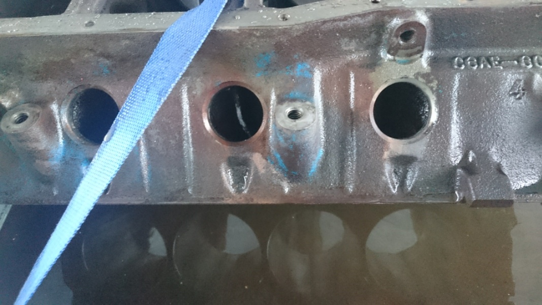

Obwohl ich meinen Block damals mit Zitronensäure gereinigt hatte, habe ich mir ja den ersten Kühler zu gefahren. Jetzt habe ich einen Gano Filter verbaut den ich regelmäßig reinige. Fahre ich normal durch die Gegend ist alles Top, lass ich es aber mal auf der Bahn etwas schneller angehen, sagen wir mal um und über 4000 Umdrehungen setzt sich der Filter sehr schnell mit Rostklumpen wieder voll. Jetzt habe ich den Block schon so oft gespült, links und rechts jedesmal auch die Wasserstopfen raus. Aber wenn ich in den Löchern der Wasserstopfen mit einen Magneten rum angel, ist das Magnet voll mit Rostklumpen. Ich glauben, es hilft bald nur noch , alle Froststopfen raus und dann spülen! Das würde ich aber erst machen, wenn der Motor eh draußen ist und ich den Stroker drinn habe.
Hat vielleicht sonst noch einer eine Idee, wie ich das Drecks Zeug da raus bekomme?
Wie bekomme ich den Rost aus dem Block?

Ich hatte das glaube ich schon einmal geschrieben, den nackten Block "auskärchern"
Der ganze Schmoder liegt abgesetzt um die Zylinderfüsse, das bekommst du mit normalen Spülen nicht raus.
Ich hatte damals ca.10€ in der Waschbox gelassen, bis nur noch klares Wasser aus den Block kam, unglaublich die Brühe, die da drin war.

Harald, das habe ich mit meinem anderen Block, den ich zum Stroker umbauen will ja auch schon gemacht, man was kam da ein Siff raus. Die Frage ist für mich, gibts noch eine Möglichkeit den eingebauten Motor zu reinigen, wenn nicht, gehts halt erst nach dem Umbau! Aber vielleicht hat ja einer eine Idee!

In einen US Truckforum hatte einer den Tip gegeben Geschirrspülmittel vom Geschirrspüler zu nehmen, da es nicht schäumt, wäre vielleicht ein Versuch wert.
Danach gründlich Spülen, auch Rückwärts.
