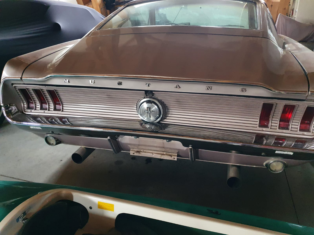

Hi zusammen, ich brauche mal eure Expertise - die Heckblende von meinem Pony ist ein bisschen wild verbaut...
a) unterschiedliche Schrauben an verschiedenen Punkten
b) teilweise offene Löcher im Blech
c) auf der anderen Seite sind sie die Löcher „zu gemacht“
d) gesteckt
Das erscheint mir ein bisschen viel gebastelt, daher die Frage an euch: wie sollte es denn sein? :roll:
Danke euch und einen schönen Abend.
LG Sue

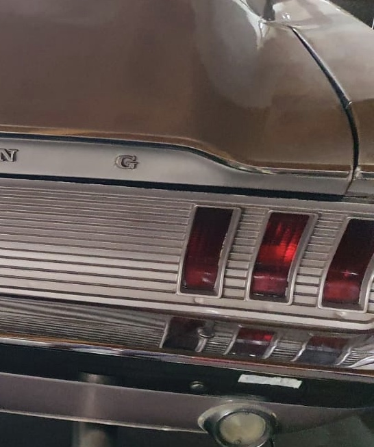

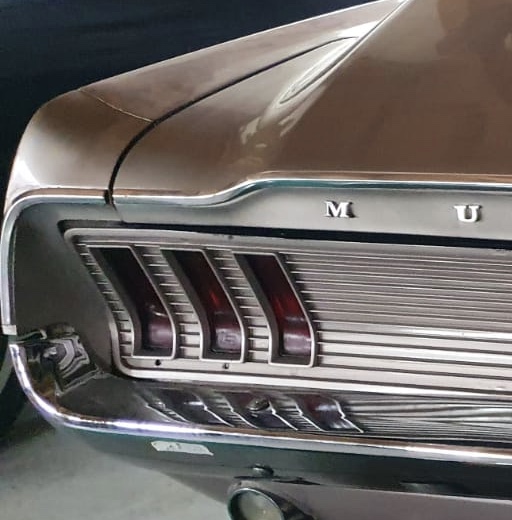

Noch 2 Bilder aus der Nähe :)

da dürfte von aussen normalerweise nichts sichtbar sein (weder offene, noch "verschlossene" Löcher). Die Blenden haben innen Gewinde, mit denen sie zusammen mit den Lampengläsern und dem Heck verschraubt werden.

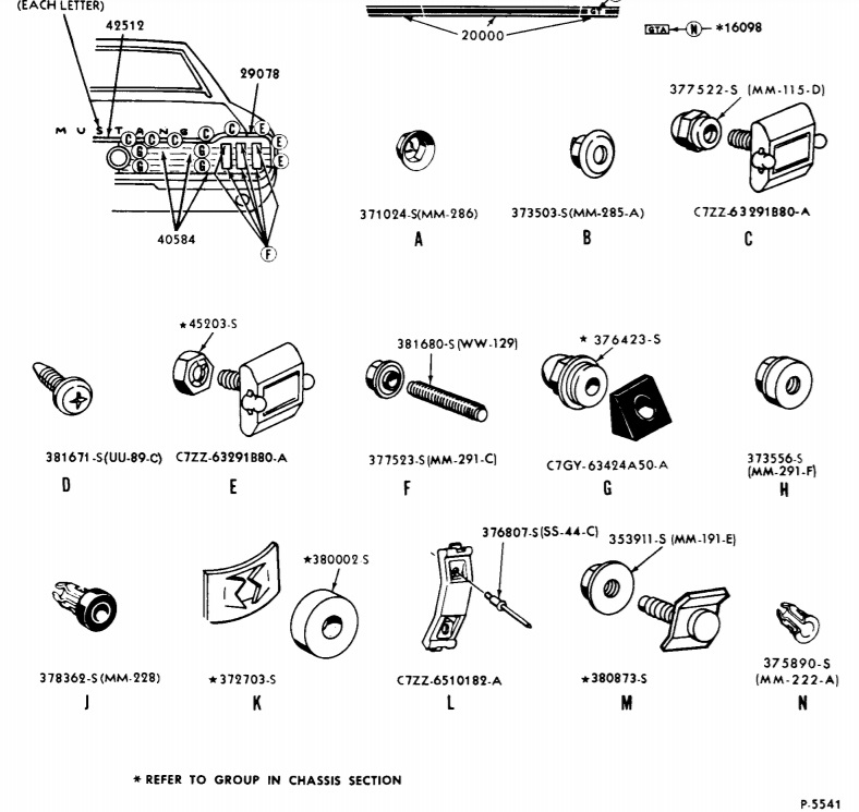

Auszug aus einer US-Seite:
Unfortunately, the Body Assembly Manual Drawing of the Rear Deck Grill does not give sizes of holes or locations.
According to the Assembly Manual, the following attaching parts are to be used with each Rear Grill half (applies to both Coupe/Convertible and Fastback grills) :
4 - C7OB-63424A50-A , Seal, Lower Back Panel Molding
4 - 376423-S100, Crown Nut (for studs cast into Rear Deck Grill)
6 - 377523-S100, Nut and Washer Assy (for studs around taillight openings)
6 - 381680-S36, Stud, Install to Dimension Shown
Diese Teile brauchst Du zur Montage je Seite, also das ganze x2.
