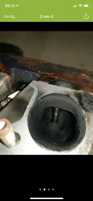

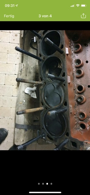

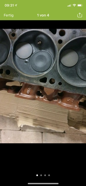

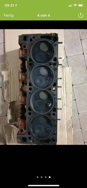

Hier die Fotos vom Kopf, welche ich vom Verkäufer bekommen habe.

Re: 351 Cleveland für 67er Coupé
Das sind open chamber köpfe also nichts besonderes.
Die 4v closed chamber sind die die wirklich Leistung bringen.
Vielen Dank schon mal zu den Rückmeldungen. Dass es die Open chamber Köpfe habe ich an den Ventilen erkannt, jedoch kann ich nicht einordnen ob es die 2V oder 4V sind.
Also ich sehe zwei Dinge:Nico67er hat geschrieben:Vielen Dank schon mal zu den Rückmeldungen. Dass es die Open chamber Köpfe habe ich an den Ventilen erkannt, jedoch kann ich nicht einordnen ob es die 2V oder 4V sind.
Was bedeutet denn richtig Leistung?
Kann jemand die Leistung bei den Standardkonfigurationen einordnen?
2V Open chamber = ??? PS
4V Open chamber = ??? PS
Schön zu hören, dass die vorhandenen Motorlager passen!
1. Auf dem Kopf steht D1AE CB, da deutet auf einen 2V OC (open chamber) Kopf hin.
2. Auf einem anderen Bild meine ich aber zu sehen, dass die Kanäle bearbeitet wurden.
Mach doch mal ein Detailbild von einem Ansaugkanal und halte vielleicht einen Zollstock so ins Bild, dass man die Abmessungen erkennen kann.
