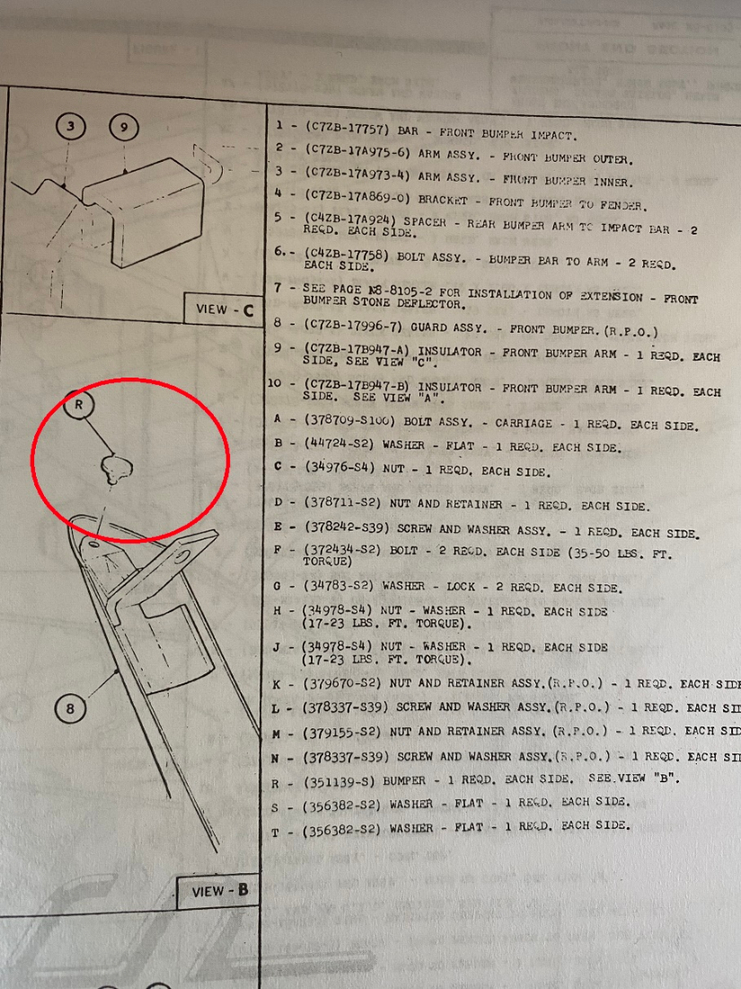

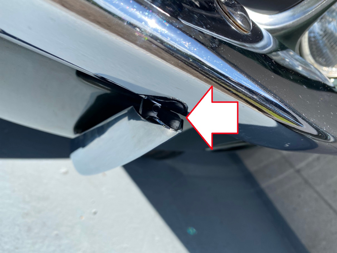

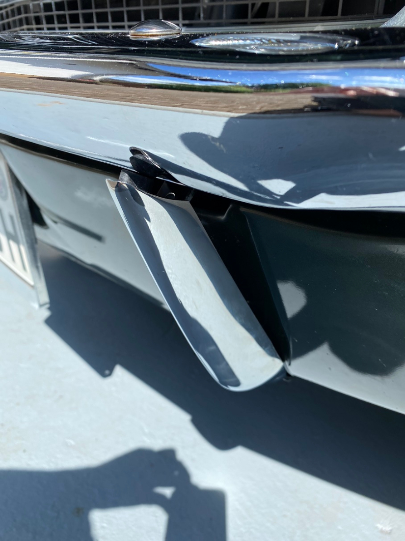

Wäre klasse, wenn ihr mir mal Bilder hier rein stellen könnt, wie bei euch die Bumper Guards (insbesondere bei 67/68') an die Stoßstange vorne abschließen.
Habe meine montiert, bin aber mit den Spaltmaßen nicht zufrieden. Allerdings sind die montierten "Gummis" auch so dick, dass ich kaum weiter an die Stoßstange dran komme.
Optisch stört mich diese Lücke, es sind ca. 2-3 mm noch Luft bis der Gummi an der Stoßstange klebt.
Body Assembly 68er:
Ich könnte natürlich das Gummi in der Dicke kürzen und anfangen im Schraubstock alles zu bearbeiten / biegen.
Vorher wären aber vergleichsbilder klasse.

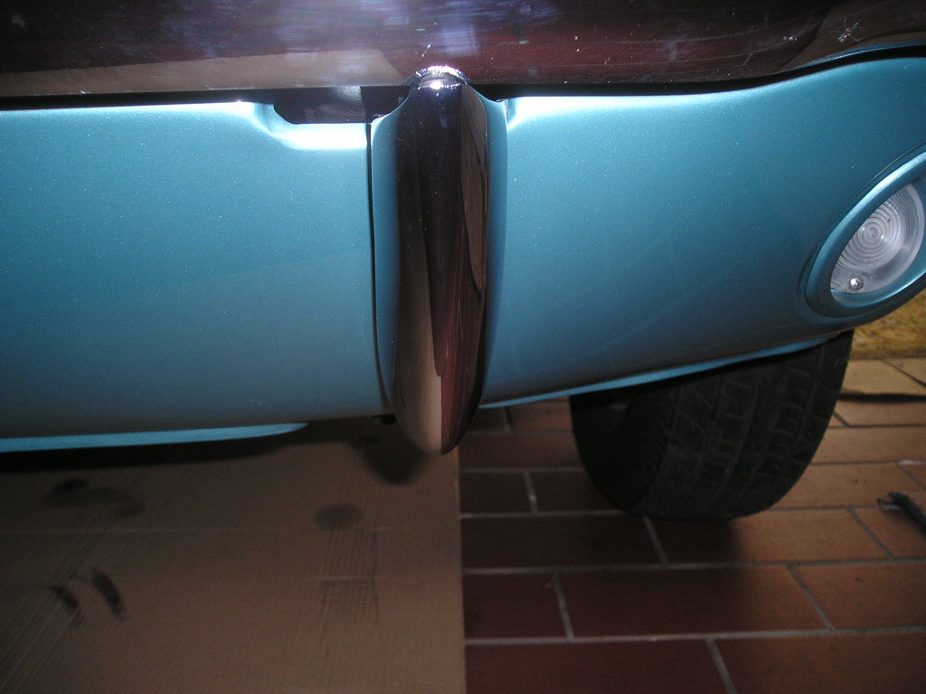

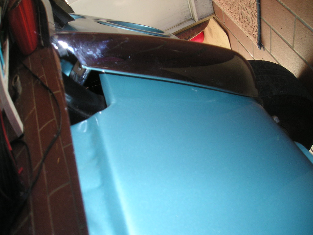

Hatte bei meinem 68er auch die vorderen Bumper Guards nachgerüstet, wiel die bei mir fehlten.
Musste nichts biegen, haben auf anhieb gut gepasst. Spaltmasse sind gut.
Gummis habe ich die vom 64-66er genommen.
Anbei ein Bild.

Danke Michael, so muss dass aussehen! Da muss ich nochmals ran.
Gruß Frank
