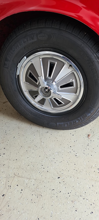

Hallo Leute,
ich habe an meinen Mustang Baujahr 1966 neue Stahlfelgen angebaut.
Muss ich die vom TÜV unbedingt eintragen lassen?
In den Fahrzeugpapieren stehen die alten Felgen und Reifen drin.
(anbei ein Bild)
Vielen Dank und Grüße
Maik

Stahlfelgen müssen nicht eingetragen werden, wenn die Rad/ Reifenkombination im Zulassungsbescheinigung/ Schein / Brief vermerkt ist.
Wenn die Dimension davon abweicht, muss es "regulär" eingetragen werden. Der Wagen wird aber auch so fahren, wenn es gängige Größen sind, die freigängig sind..... ;)

Halo Christoh,
vielen Dank für deine Antwort.
Die Felgen- und Reifengröße in den Papieren ist kleiner als die der neuen Stahlfelgen und Reifen.
Ich habe nur Bedenken, wenn mich mal die Polizei kontroliert.
Dann stehen die neuen Größen nicht drin.
Ob die mir dann Probleme machen werden?
(anbei ein Bild der alten Felgen)
Danke und Grüße Maik

wenn die dich anhalten und das merken gibts Ärger, wenn du einen Unfall hast sowieso.
Lass die eintragen (sollte bei 15“ und nicht zu breit kein Problem sein) und du kannst beruhigt fahren!

Hi Maik,
ich hatte vor zwei Jahren ein Gutachten für meine 15"er mit 225/60/R15 machen lassen und doch wirklich vergessen diese eintragen zu lassen. Beim neuen TÜV hat mich der Prüfer darauf hingewiesen, dass meine Betriebserlaubnis seit dem Gutachten erloschen ist, da ich die neuen Reifen nicht habe eintragen lassen und gefahren habe. Bin prompt zur Zulassungsstelle gefahren und sind sie eingetragen und nur ist alles gut.
Also nur als Tip [emoji6]
Jürgen

Nicht "Felgen eintragen" und "Reifengrösse eintragen" lassen einfach gleichzeitig in einen Pott schmeißen. Das sind ganz unterschiedlich Zutaten.
Stahlfelgen muss man (idR) nicht eintragen lassen. Andere Reifengrössen als die, die im Schein stehen, dagegen schon.
