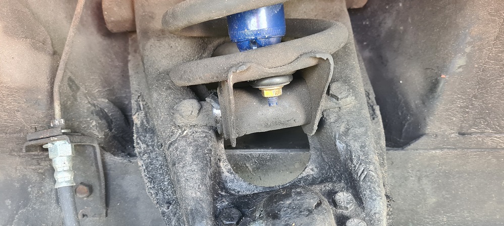

Bei mir ist es vorne rechts.
Die Aufnahme für die Feder sieht schon ein wenig mitgenommen aus.
Neuteil ist bestellt.
Kann man das alte Teil eigentlich wieder mit einem neuem Gummi bestücken?

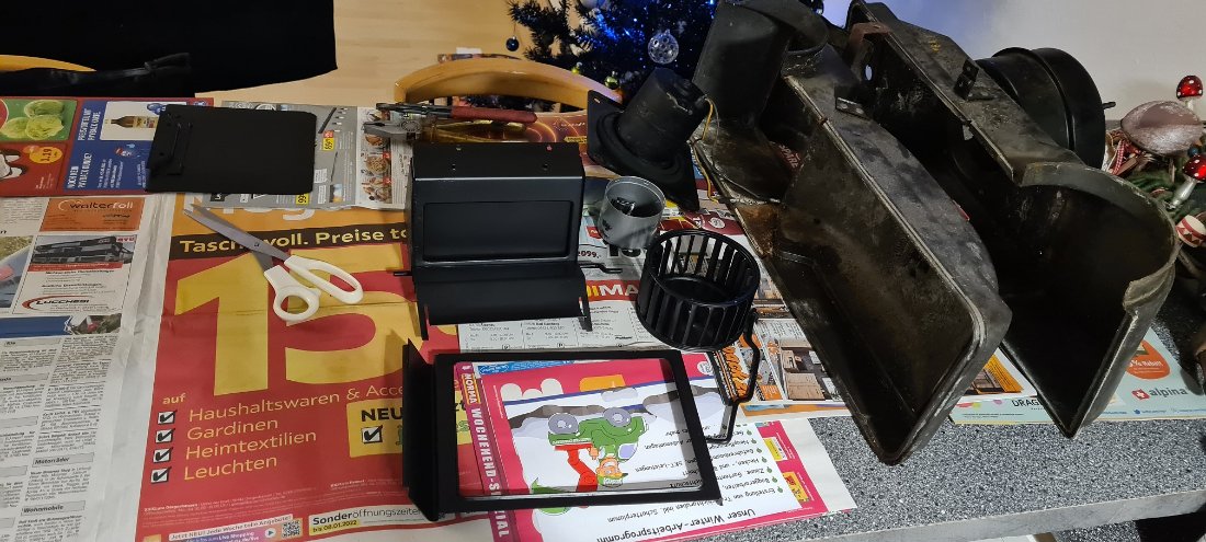

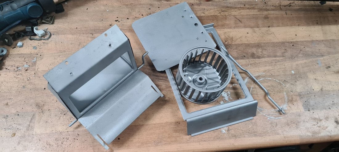

Im Herbst´21 fing dann der Wärmetauscher an zu tropfen.
Also komplett ausgebaut, zerlegt und neuer Tauscher rein. Natürlich aus Kupfer.
Der Rest wurde gestrahlt und lackiert und neue Dämmung eingeklebt.

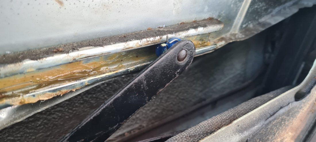

Vor kurzem habe ich dann die Türen zerlegt.
Es kamen neue Laufrollen rein, Schienen wurden gefettet, die Vent Windows bekamen eine neue Dichtung, Türen wurden ausgesaugt und mit Ovatrol geflutet.

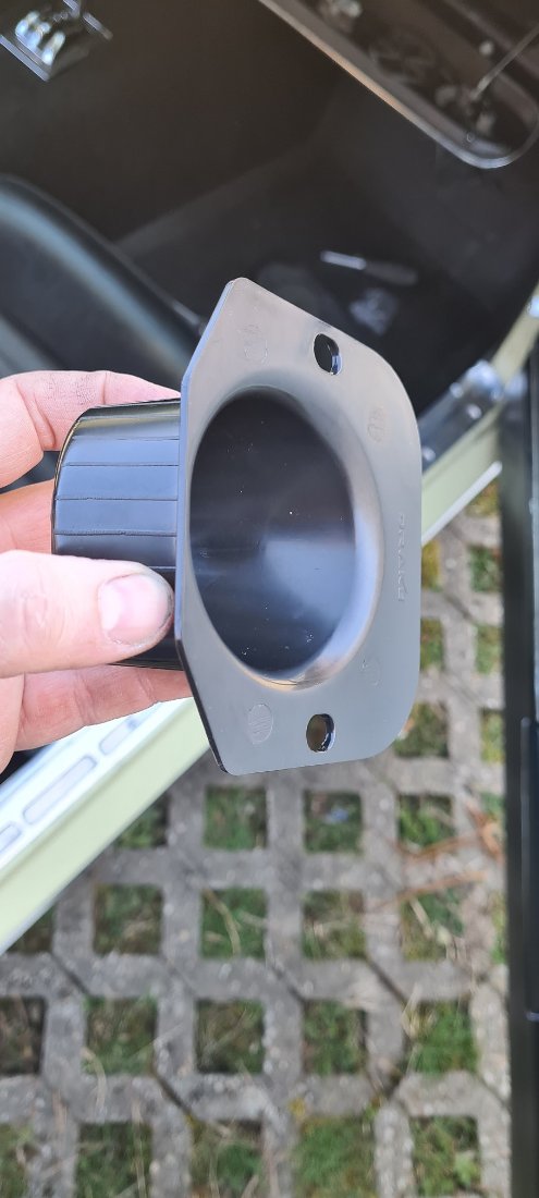

Gegen den Spritgeruch habe ich den Gummischlauch im Kofferraum erneuert, sowie die Dichtungen in und um den Tankdeckel.
