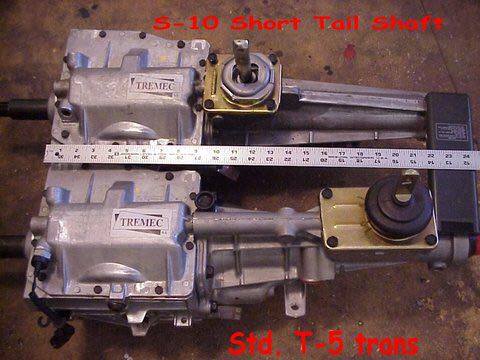

Hat jemand ein 5 Gang Getriebe rumliegen was in zweifelhaftem Zustand ist ?
Gerne würde ich mir eines überholen da mein Amtierendes anfängt Geräusche im 4. Gang zu machen als wenn was schlagen würde,

Re: Tremec, Borgwarner T5 zum Überholen,
Markus,
ist das so ein vom MDL modifiziertes T5 mit nach vorne verschobenem Shifter?
Geräusche im 4. Gang sind eher ungewöhnlich, da der Kraftschluss 1:1 durchgeht...
Kann so gesehen nur Eingangslager, Ausgangslager oder Buchse am Getriebe Ausgang sein.
Sollte mit überschaubaren Mitteln/Aufwand zu fixen sein.

Hi Timo,
Danke für dein Angebot, ich binn bereits fündig geworden,
@ Michael,
Ich mache mir um mein aktuelles Getriebe keine Sorgen, das hatte ich vor 40.000 Km selber überholt und mit so einem S10 Hals versehen, und was dran gebastelt das der Tachoantrieb wieder funktioniert,
Da mein 302 ja Macken hatte und z.b. im 5. Gang so komische Stotterer hatte denke ich das ich dem Getriebe vielleicht einen mitgegeben habe,
Das letzte Woche gekaufte, hier aus dem Forum mache ich mir nach der Sommerpause ganz gemütlich schnieke,
Markus Alle Getriebe T5 Bernhardt
@ Michael,
