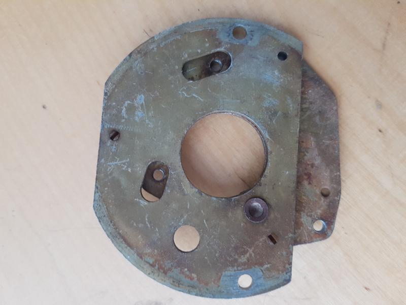

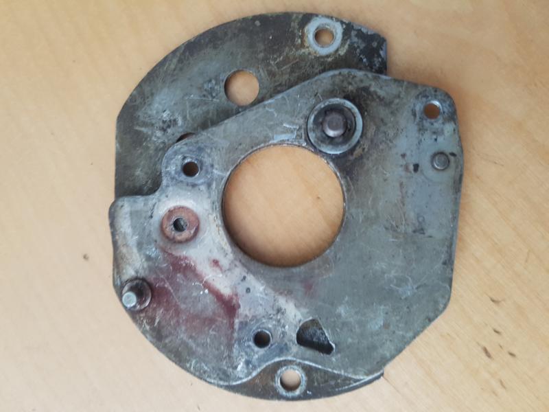

Hätte eine Grundplatte aus einem Autolite-Verteiler übrig. Vielleicht passt die ja.

Magst du mal 'n Foto machen oder 2 (direkt von oben + unten) und den Durchmesser messen?Martin1959 hat geschrieben:Hätte eine Grundplatte aus einem Autolite-Verteiler übrig.

Hi Marino,
hier die Fotos.
Durchmesser der Patte: 85,5 mm
Durchmesser Mittelloch: 26,9 mm
Martin
hier die Fotos.
Martin
