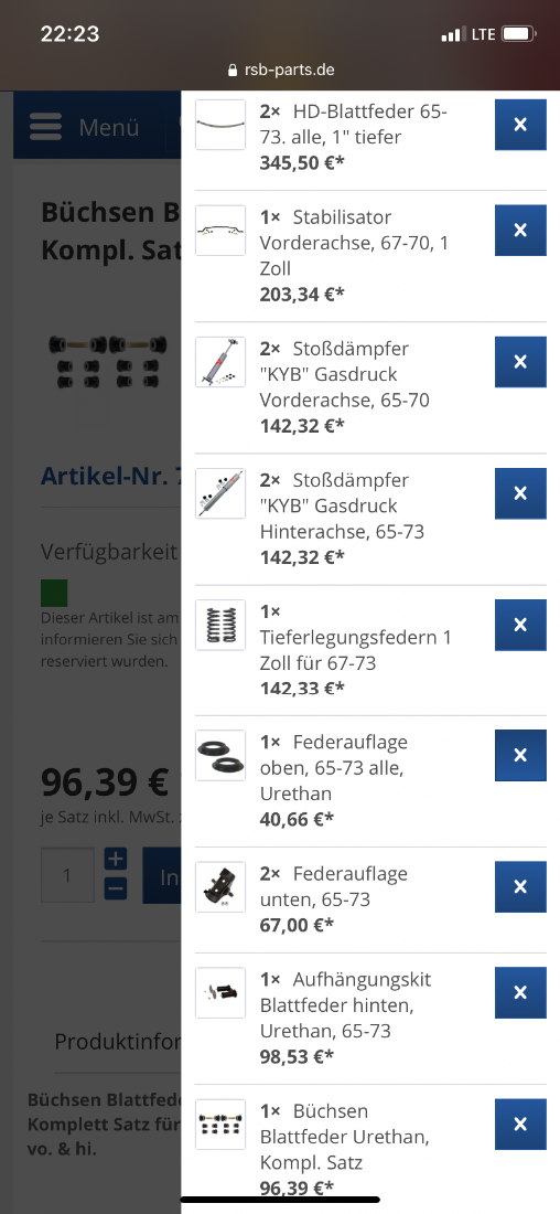

Das Angebot mit der Schablone nehme ich sehr gerne an. Lass mich wissen was du dafür möchtest. Ich habe die Vitour Galaxy R1 (White Letter) in 215/60 R15.
PS: Da die Bärbelbuchsen aktuell leider nicht verfügbar sind muss ich diese nachrüsten. 8-)
Anbei mein Warenkorb:

B67 hat geschrieben:Hallo Patrick,
ich habe dir eine PN geschrieben :))))
Wenn du den Krempel bei RA bestellst, bezahlst du geschätzt nur die Hälfte.

HomerJay hat geschrieben:
Bei den Stoßdämpfern bestimmt. Aber nicht bei schweren sperrigen Dingen wie Blattfedern oder Stabi. Ich hatte damals als ich welche gebraucht hab auch verglichen, RSB war am günstigsten, obwohl der Stabi damals nur 120 und die Federn 300 geksotet haben. Aber ist schon ein paar Jahre her.

von Braunschweiger
Car Mania (Mustang_Store bei Ebay) , in HH hatte die Blattedern für 295€ mit 35€ Versand im Angebot.
M&F hat die 4 lagige für 279€ + 49€ Versand im Regal.
Alles in der Bucht zu finden.
