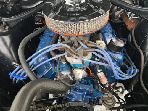

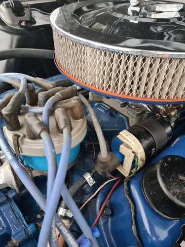

Mein Setup sieht folgendermassen aus:
Wenn ja was würdet ihr mir empfehlen? Was brauche ich alles dafür?
Muss da was eingestellt werden oder nur Teile ersetzten?
Danke und Gruss

Wenn ich das richtig sehe, hast Du einen Duraspark-Verteiler, und somit bereits eine elektronische Zündung. Wenn er kalt schlecht anspringt, kann das mehrere Ursachen haben, z.B. Vergaser (Choke falsch eingestellt, oder Schwimmerkammer leer) oder auch Zündung (Zündzeitpunkt, evtl. Startanhebung). Wie startest Du ihn denn, wenn er kalt ist? Das übliche Startprozedere bei unseren alten Eimern ist Dir klar (Gaspedal vor dem Anlassen durchtreten und loslassen, damit die Chokeklappe schließt und ein bissel Sprit eingespritzt wird)? Was für ein Vergaser ist denn verbaut?

Elektrische Zündanlagen sind grundsätzlich zu empfehlen. Sie sind mechanischen (z.B. mit Feuersteinen) deutlich überlegen. ;)

ah nice in dem Fall habe ich schon eine elektrische Zündung. WIe ist die verglichen mit den neuen Pertronix Ignitor Varianten im Netz?

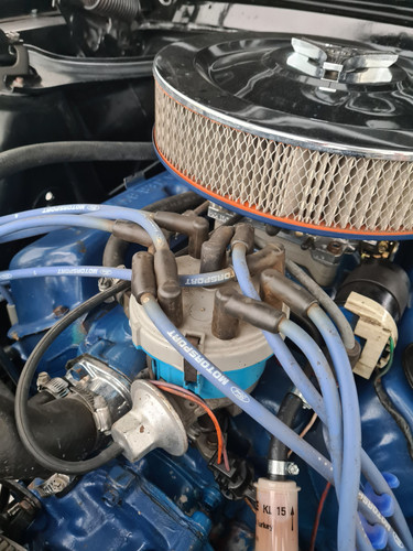

Um den Vergaser zu sehen muss ich lediglich den grossen Filter oben abschrauben oder?

Was Du meinst ist eine "elektronische" Zündung. Die ist da aber schon verbaut.... ;)
Zweitens:
Bei der (ansonsten SEHR zuverlässigen!) Duraspark geht leider von Zeit zu Zeit die Geberspule im Verteiler ALLMÄHLICH kaputt.
D.h. sie funktioniert meist noch "etwas".
Neue Spulen gibts für kleines Geld z.B. bei Rockauto, allerdings muss man da bei den entprechenden Baujahren ('86 z.B.) kucken.
Bei der Gelegenheit gleich neue Zündkabel und Zündkerzen mitbestellen.

Du hast also einen Choke mit Seilzug, den Du vom Innenraum betätigst? Mach‘ mal ein Foto davon, manche verwechseln den mit dem Zug für die Lüftungsklappe im Fahrerfußraum [emoji6] Ansonsten ja, Choke ziehen, Gaspedal einmal durchtreten, dann anlassen. Wenn Du doch keinen Seilzug hast, dann hast Du wahrscheinlich einen automatischen Choke, die Chokeklappe fällt beim durchtreten des Gaspedals dann zu.
Und ja, den Vergaser siehst Du, wenn Du den Luftfilter abschraubst.

Da ist ein Edelbrock 1404 drauf, der hat einen manuellen Choke.
Aber stimmt, die meisten ziehen erstmal am Zug der Frischluftklappe,
das Teil sieht einem Choke aber auch sehr ähnlich
