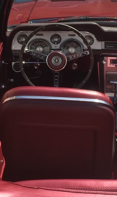

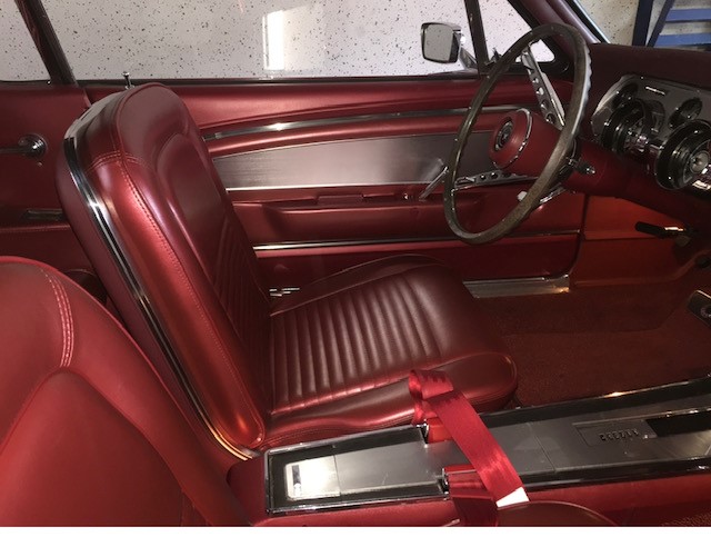

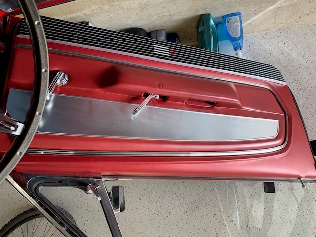

- HomerJay
- Beiträge: 5147
Re: Lackierung von weichen Innenraumkunststoff Teilen
also, im Innenraum wurden 67/68 zwei Rottöne verwendet. Red irid und dark red irid.
im helleren, seidenmatten, Perlmutteffekt Ton waren folgende Teile:
- Sonnenblenden
- Metallflächen der Tür, sowie hintere Seitenteile
- Kickpanels
- komplette Instrumentenfront
- Lenksäule
- Mittelkonsole
im dunkleren Ton, ebenfalls seidenmatt waren folgende Teile:
- Dashpad
- Kneepad
- Sitzschalen und A Pillar Pads ( falls Deluxe Interior verbaut ist )
Deine Armlehnen werden werden normal nicht lackiert, sondern entsprechen der Farbe des Dashpads. Anders sieht es bei deluxe Doorpanels aus.
Ich weiss nicht, welche Türpappen du hast, aber die Farbe der TMI Teile entspricht nahezu exakt die des helleren Rottons.
Anbei Bilder, wie ich meinen gemacht habe. Dort stimmen die Farben innen und aussen. Da hat der Lackierer top Arbeit gemacht.
- Sonnenblenden
- Kickpanels
- Lenksäule
- Mittelkonsole
- Dashpad
- Kneepad
