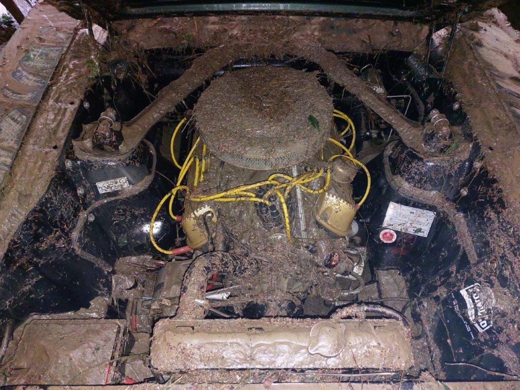

Hi zusammen,
gestern das Flusspferd abegeholt, irgendwie springt es nicht an - hat jemand eine Idee woran es liegen kann?
:shock: :shock: :shock:

An den auffallend Gelben Zündkabel! :lol:
Nein, mal im Ernst, was für ein Mist, der arme Kollege, soviel Arbeit reingesteckt und dann sowas. Hoffentlich bekommst Du den Wagen wieder schön hin. Viel Erfolg.

Hi zusammen,
nach 1 1/2 Tagen Arbeit:
https://www.facebook.com/bruns.family/v ... &ref=notif
So ein Ford Motor ist recht unproblematisch ...
13L Wasser abgelassen
5 L Öl-Wassergemisch raus
Alle Kerzen raus
Vergaser mit Dampfreiniger "gereinigt" - nicht geöffnet
Ansaugspinne ausgesaugt, mit Druckluft ausgeblasen, mit Bremsenreiniger gespült und mit Kettensray konserviert.
Bissel hier, bissel da
Spannung drauf und er lief... hat kalt 60PSI Öldruck, nach 20 Minuten noch 45 psi im Leerlauf.
Arvinode kling richtig gut. ;)

Am coolsten fand ich allerdings den Holley -- den habe ich nur abgedampft - besonders kräftig durch die Entlüftungen - und im Anschluß mit Pressluft "getrocknet..
Funktioniert erstaunlich gut... :shock: :shock:
